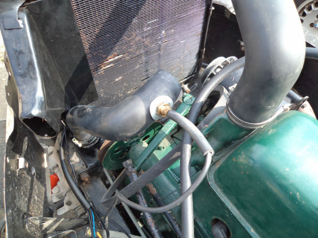

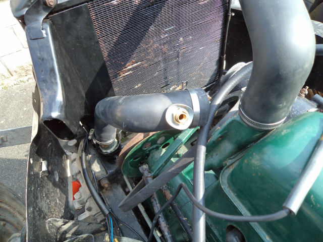

Celui-là convient très bien (il faut juste faire un trou de 3/4 mm au fond pour servir de by-pass)
Après, il y a ceux qui trouvent ça bien, et d'autres qui préfèrent le cache calandre
MessagePosté: Jeu 01 Mar, 2012- 13:56
merci LR,je crois qu'elle va rester comme cela avec une circulation d'eau libre :wink:

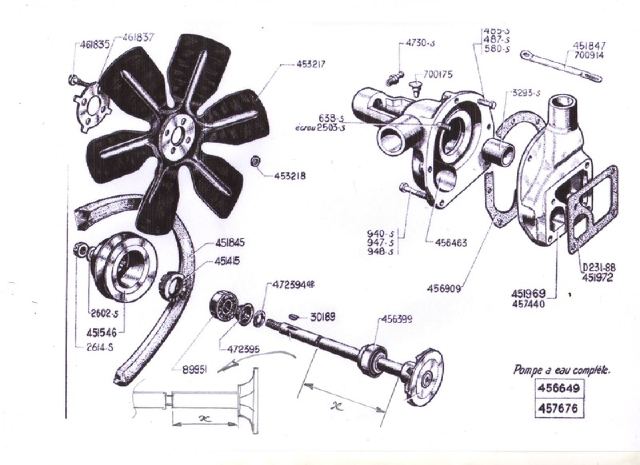

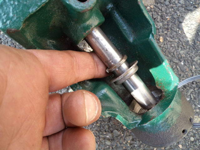

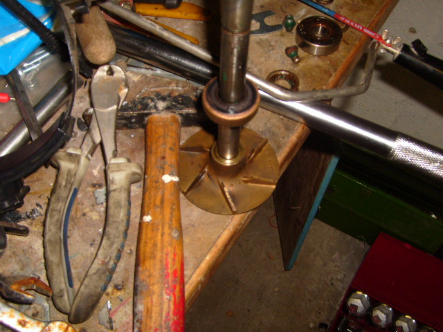

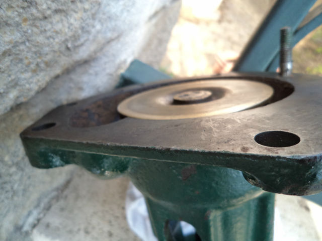

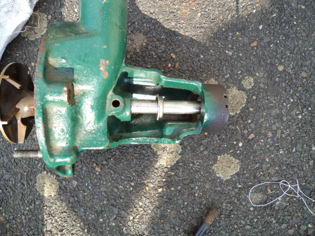

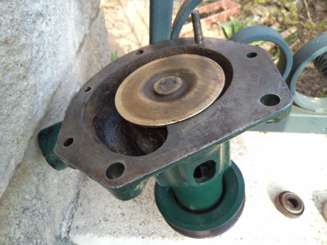

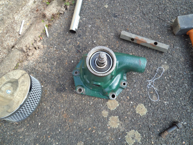

J'ai encore une question pour vous les spécialistes,quand j'ai démonté la pompe,le joint AD était dans cette position,ressort tourné vers la turbine :!: :!: est ce le bon sens :?: la pompe fuyait un peu mais elle n'avait pas tourné depuis longtemps sinon le joint est nickel et bien graissé :shock:
JOINT AD POMPE EAU 002.JPG [ 173.13 Kio | Vu 9340 fois ]
JOINT AD POMPE EAU 005.JPG [ 166.49 Kio | Vu 9385 fois ]
car quand je regarde la planche il me semble qu'il est à l'envers :!: :!:
img106dm.jpg [ 45.31 Kio | Vu 9359 fois ]

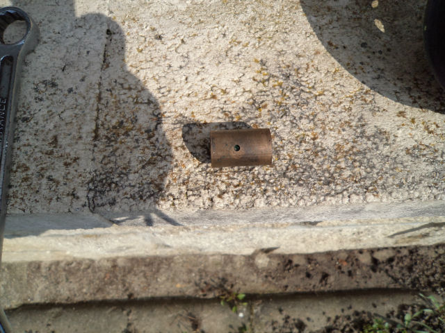

les spécialistes ont parlés :D j'ai dû m'absenter mais je vais reprendre les travaux sur la pompe et la trac,au sujet de la pompe à eau la bague d'étanchéité qui était dessus comportait un percage au regard du huileur et la neuve non,dois-je en faire un ou pas :?:

MessagePosté: Lun 19 Mar, 2012- 17:32
S'il s'agit de la bague en bronze, non.
Elle doit être trempée 24h dans de l'huile et montée sans perçage.
Le risque est de voir de l'eau remonter dans le huileur.

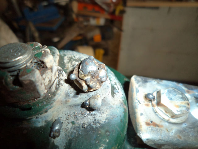

MessagePosté: Mar 20 Mar, 2012- 19:43
J'ai reçu la peinture en brillant direct noir profond,l'apprêt,le diluant en tout 5,5litres,il y a de quoi faire et bien sûr le pétard basse pression

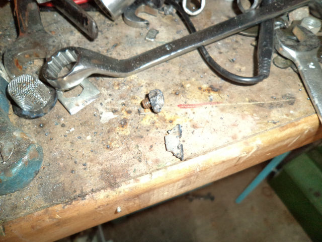

j'ai remis la plaque de la sonde à sa place,la bonne
une vis cassée,MIG et hop on n'en parle plus

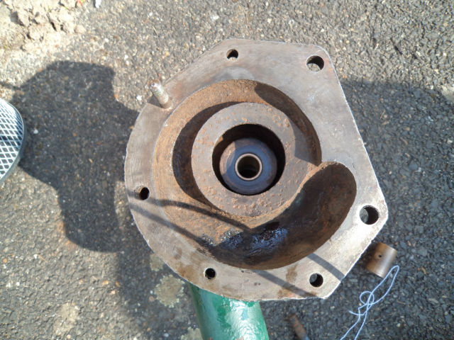

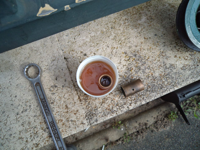

l'ancienne bague qui était percée

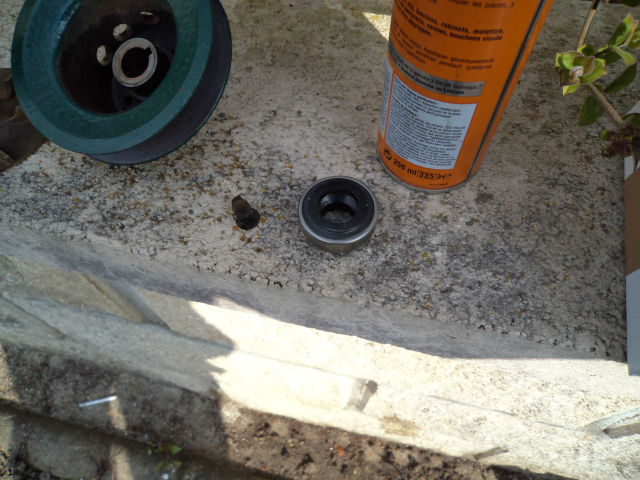

et la nouvelle pleine qui est dans l'huile depuis un bon moment

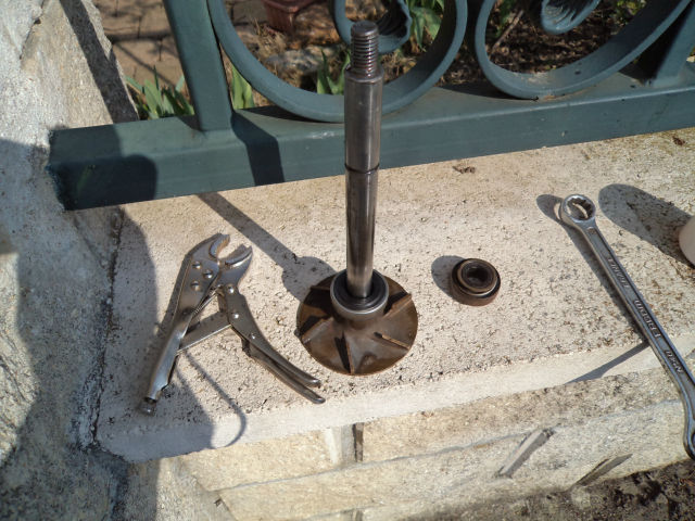

le nouveau joint AD neuf
en place

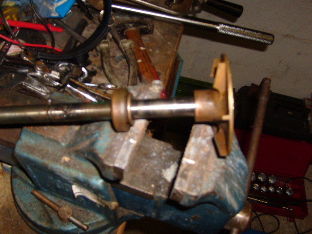

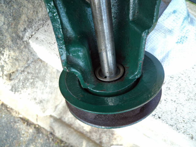

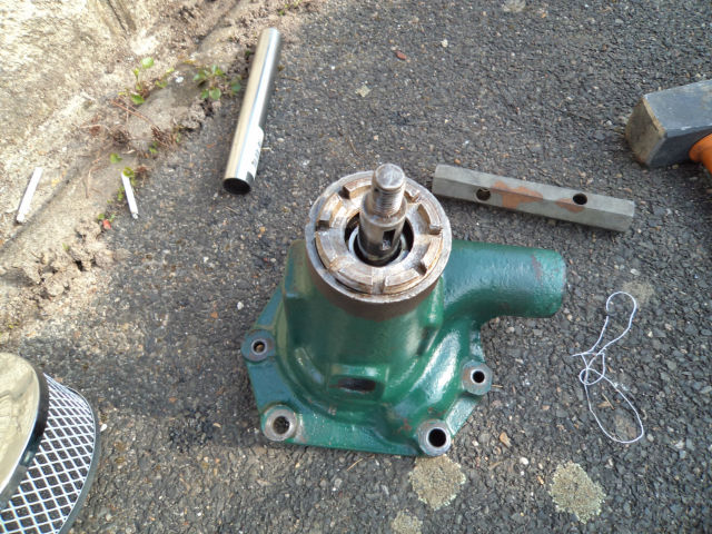

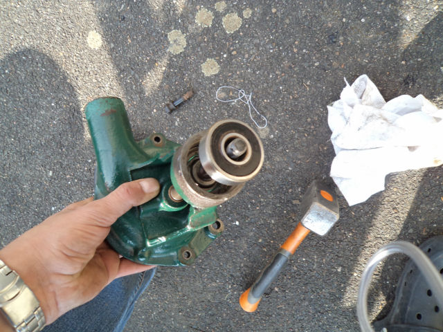

montage de la nouvelle bague

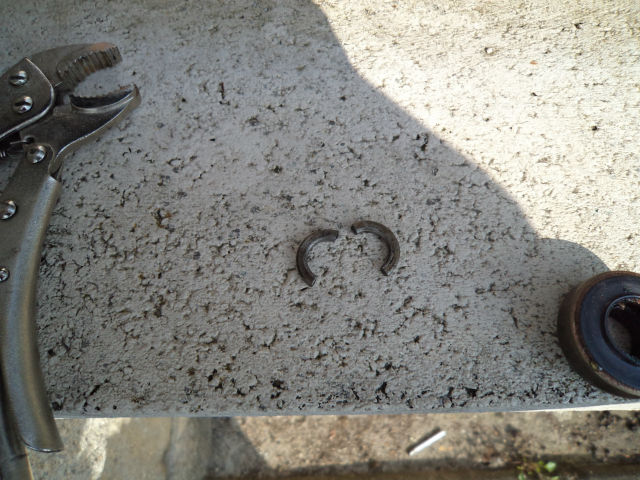

les 2 segments d'arrêt
le roulement
en place

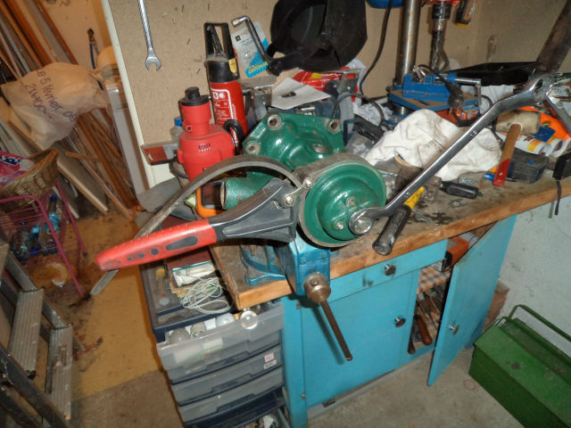

l'écrou
la clavette
contrôle des jeux

Image moux
Dis ça boit le bronze??

MessagePosté: Mar 20 Mar, 2012- 20:59
la bague en "bronze fritté" permet d'emmagasiner l'huile
Voir Wikipédia (extrait):
"Le frittage sans liant laisse des pièces poreuses, les vides pouvant atteindre 10 à 45 % du volume total. Leur répartition n'est pas uniforme, à cause entre autres de l'« effet silo » (quand on remplit progressivement de produits en grains ou en poudre un silo cylindrique, la pression qui s'exerce sur le fond croît de moins en moins vite et se stabilise à une valeur limite lorsque la colonne stockée atteint une certaine hauteur, à cause des frottements sur les parois).
Cette porosité peut être considérée comme un inconvénient, en particulier parce que les gaz emprisonnés peuvent faciliter la corrosion interne. En revanche, on peut la mettre à profit pour imprégner les pièces frittées de produits lubrifiants et fabriquer ainsi des coussinets autolubrifiants ou des plaques de guidage" .............
