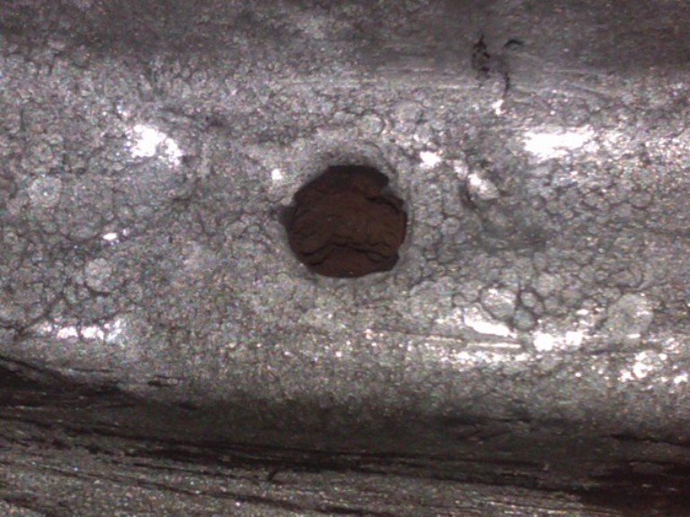

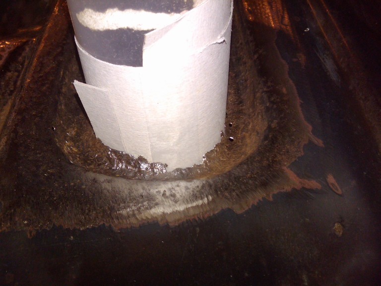

Bonsoir, ce matin j'ai eu une discussion sérieuse avec Désirée et après un dialogue "plein d'étincelles" on a décidé d'un commun accord qu'il n'y aurai pas de greffe
Commentaire: après décapage

Commentaire: Remède
IMG00412-20120312-1207 - Copie.jpg [ 127.78 Kio | Vu 8452 fois ]

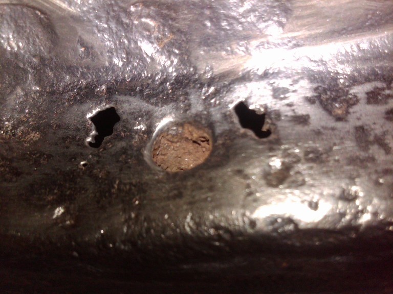

Commentaire: après application
IMG00416-20120312-1722 - Copie.jpg [ 123.47 Kio | Vu 8432 fois ]
une 2ème couche sera nécessaire
Du coup sur une idée d'Eric et selon l'expérience de Dominique sur les 504 au Mali :lol:
Commentaire: je me lance
IMG00417-20120312-1813 - Copie.jpg [ 99.03 Kio | Vu 8505 fois ]
A suivre

C'est la gorge de la trappe, sur la dernière image ?
Si c'est le cas, elle est bien malade.
Je cherche où j'avais vu cette pièce en refab... il me semble qu'elle existe.
MessagePosté: Lun 12 Mar, 2012- 22:02
Oui Pierre c'est ça, Cancer + gangrène. :( c'est pas beau hein?
