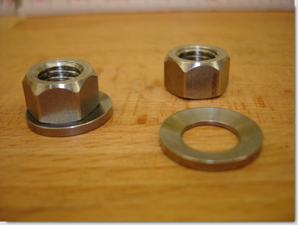

MessagePosté: Jeu 11 Sep, 2014- 07:14
Une solution pour mes écrous de cardan :
crousBL.JPG [ 42.05 Kio | Vu 10456 fois ]
Marco* m'en a fait parvenir un jeu.
Inox, avec rondelles en cuvettes associées, têtes de 14, ils se montent sans "growers".
Les écrous cuivrés** vendus par mon ancien Club ont un problème inhérent à leur compostion. De matière trop souple, ils finissent par se tasser.Il fallait à tout moment les contrôler et resserrer.
