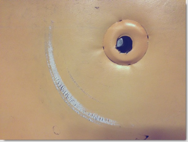

Ce n'est pas un accident Eric, mais une vilaine trace d'usure.
IMG_0728.JPG [ 52.05 Kio | Vu 8654 fois ]

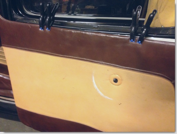

En fait ce panneau a eu de l'eau, s'est déformé et la manivelle était pliée. Je l'ai remis en forme entre des planches et des serre-joints.
Par contre, vu l'état de la peau, je ne sais pas trop quoi faire...

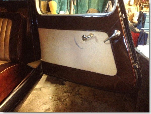

J'ai échangé la manivelle contre celle de la porte arrière droite, nettoyé le panneau et l'ai passé à l'huile de pied de bœuf.
IMG_0730.JPG [ 71.75 Kio | Vu 8659 fois ]
D'autre part toutes les manivelles et poignées sont en état d'usure avancée. Je les laisse.
Après-tout... c'est une voiture ancienne. :mrgreen:

Ah oui....c'est vraiment bête ça..!!!!
Ça arrive aussi quand le panneau est mal attaché dans l'encoche du milieu de la porte.....

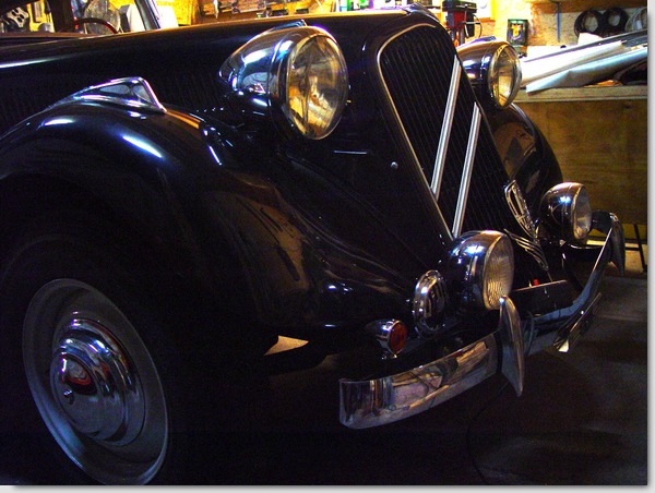

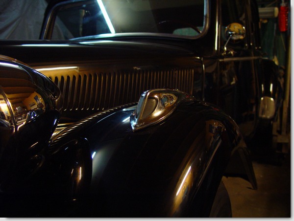

Juste pour les yeux :
DSC04568.JPG [ 84.73 Kio | Vu 8760 fois ]
DSC04570.JPG [ 55.25 Kio | Vu 8749 fois ]
Rien ne vaut mon vieux Sony 707...
