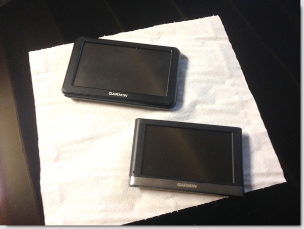

P'tit cadeau pour ma brave Germaine...
Les cartes de toute l'Europe avec tire-bouchon intégré !
Même les vieilles Michelin de CBaker n'en on pas... :lol: (de tire-bouchon)
En fait de tire-bouchon, cet appareil est capable de tracer un itinéraire de délestage en cas de bouchon en temps réel. Surtout, il pèse 40gr de moins que le précédent (au-dessus) qui n'arrêtait pas de me tomber sur les pieds à chaque nid de poule.
IMG_0560.JPG [ 48.53 Kio | Vu 10144 fois ]
...Plus qu'à sortir Germaine. :wink:
