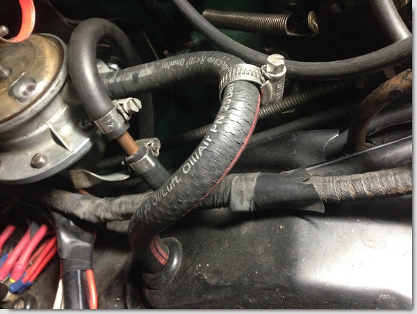

Ce tuyau essence à 25bars acheté il y a deux ans n'aime pas Germaine...
IMG_0539.JPG [ 78.7 Kio | Vu 10394 fois ]
... Ou est-ce l'essence de maintenant ?
Craquelé principalement sur les parties exposées à la lumière.
Je l'ai remplacé ce matin.

Ces refabrications, quelles m............
J'en ai eu une, deux mois après la mise en place, qui s'est fendue sur 5 cm !!!

C'est écrit en allemand dessus ! La deuch qualitat n'est plus ce qu'elle était ;)

C'était du tuyau "Semperit". Acheté il y a deux ou trois ans, ce qui ne veut pas dire qu'il n'était pas déjà ancien à ce moment-là... :roll:
Je l'ai remplacé par du "Wurth" adapté à l'essence moderne et trouvé dans une concession Citroën.
On verra à l'usage, mais les autres sections plus anciennes sont restées en bon état.

Sur pas mal de sites qui vendent de la durit essence, il est marqué : Non compatible avec le SP95 E10.
Comme j'ai l'impression qu'il y a de l'éthanol dans tous les carburants, est-ce que ce n'est pas ça qui attaque les durits ???
On en trouve au "tygon". Est-ce que vous pensez que c'est mieux ???

J'ai lu quelque part qu'au Brésil, les durites sont effectivement de cette matière, et toutes les pièces en métal sont remplacées par de l'inox !
On a pas trop intérêt à mettre de ce jus de betteraves dans nos anciennes !
Tant qu'on trouvera du SP98, celui-ci aura ma préférence. :wink: !
