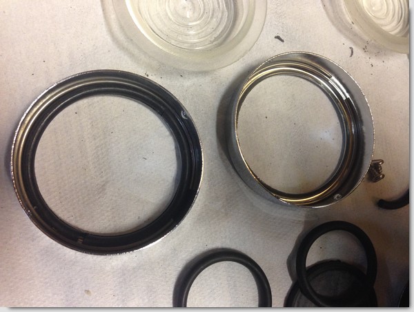

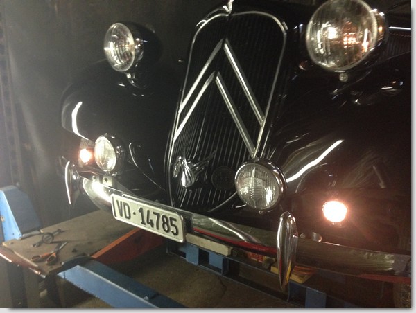

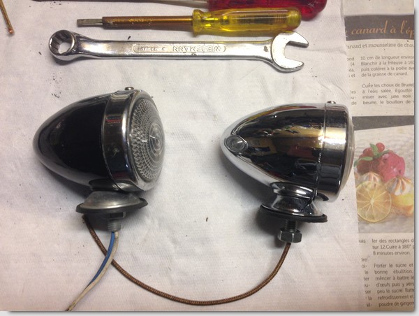

Amélioration de l'éclairage de Germaine aujourd'hui avec des mini-phares qui me restent de la 15 grâce au montage de platines Leds à l'arrière.
Initialement prévus comme clignoteurs, il vont remplacer les positions et leurs misérables ampoules de 5w à l’avant par des 10w à filament simple.
IMG_0431.JPG [ 64.63 Kio | Vu 11369 fois ]
Ces anciens phares étaient prévus pour ampoules à deux filaments de 5 et 15w que j'avais raccordées en 5w .
Par contre, petit souci avec les neufs ...Les verres bougent et ne tiennent pas comme il faut.
Flotte garantie dans le feu à la première averse... :roll:
... Alors on bricole une étanchéité en coupant-collant des joints toriques dans la gorge :

Bien visibles maintenant par légère brume ou petite bruine sans avoir à allumer les phares.
IMG_0435.JPG [ 61.34 Kio | Vu 11509 fois ]
C'est aussi une alternative à la nouvelle interdiction (Suisse) de se servir d'antibrouillards avants et arrières en cas de pluie.
Ils ne sont désormais tolérés qu'en cas de brouillard. :roll:

Bonsoir Pierre
Comment fais tu pour passer ces petits feux a une ampoule un plot
A l'origine (enfin les miens) sont prévus pour ampoule a deux plots....???????
MessagePosté: Lun 26 Mai, 2014- 19:10
Bonsoir Alain,
C'est vrai qu'après avoir étudié la chose, si tu pontes les deux plots dans le feu, les ergots des ampoules ne jouent pas quand-même. Ça reste possible, mais il faut alors meuler un des ergots sur le culot de l'ampoule.
J'ai racheté ces feux de mon voisin qui les tenait lui-même depuis pas mal de temps du marchand de pièces de Viriat.
Ils sont d'origine prévus pour une ampoule à un seul plot.

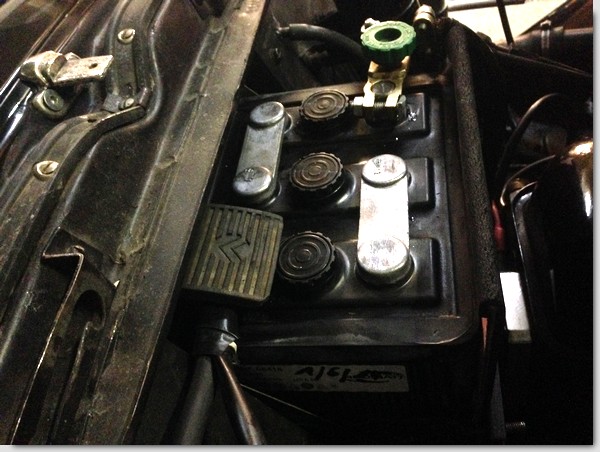

Un p'tit cadeau pour Germaine qui va fêter ses dix ans de bons services depuis 2004...
Elle a reçu une batterie neuve sans attendre que l'ancienne qui est dans sa neuvième année rende l'âme.
Elle commençait à montrer quelques signes de faiblesse, quoique au réfractomètre elle serait encore "limite-juste" bonne pour le service.
Je la garde en réserve pour les essais à faire bientôt sur la 15.
IMG_0449.JPG [ 69.2 Kio | Vu 12217 fois ]
Les caoutchoucs de pédales usagés de cette 15 vont avoir du coup une deuxième vie en temps que protection de la cosse positive... :wink:
IMG_0450.JPG [ 73.89 Kio | Vu 13142 fois ]

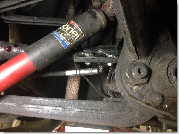

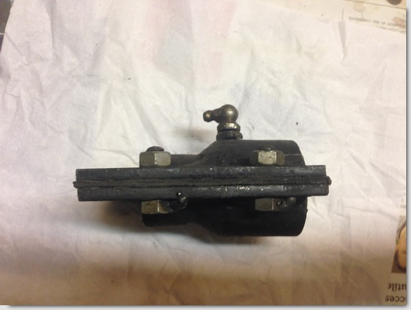

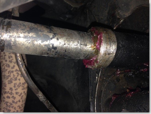

Graissage des cannelures de cardans
Un moyen très efficace pour assurer le graissage des cannelures, qui ne sont souvent pas atteintes par la graisse venant du graisseur d'origine.
Ceci à l'aide d'un outil spécial "GCC-MT" non-vendu ni référencé dans le MR :lol:
IMG_0471.JPG [ 46.16 Kio | Vu 11766 fois ]
On le boulonne simplement sur le cardan.
IMG_0472.JPG [ 76.06 Kio | Vu 11857 fois ]
IMG_0475.JPG [ 63.71 Kio | Vu 11151 fois ]
Le résultat est sans conteste idéal, cette graisse est pour sûr là où elle doit être.

Bonsoir Pierre51-56
je ne comprends pas bien tu le mets où ton appareil?
MessagePosté: Mer 11 Juin, 2014- 19:55
Tu retires en arrière la bague et le feutre de fermeture.
Tu boulonnes ensuite l'appareil au raccord des deux parties du cardan. Une épaisse couche de caoutchouc assure l'étanchéité sur les deux diamètres.
La graisse ne peut passer par la pression de la pompe qu'à travers les cannelures.
MessagePosté: Mer 11 Juin, 2014- 21:05
PK n'as tu pas le même résultat avec le graisseur d'origine ? Si le trou est bien obstrué côté croisillon.
MessagePosté: Mer 11 Juin, 2014- 21:17
Depuis la perte d'une plaquette de fermeture en bout de cardan due probabalement à un graissage excessif, je graisse moins.
Au démontage, on a constaté que ces cannelures ne sont pas graissées ou certainement pas suffisamment.
Elles ont pris pas mal de jeu.
En procédant de la manière ci-dessus, on évite un graissage excessif.
MessagePosté: Jeu 12 Juin, 2014- 07:19
OK, je comprends mieux. Ça me fait penser au fait qu'il est peut-être préférable de dévisser le manchon lors du graissage pour éviter de mettre en pression et faciliter la propagation de la graisse du bon côté !
MessagePosté: Jeu 12 Juin, 2014- 07:23
Oui et le problème est qu'à ma connaissance, le jeu de ces cannelures n'est pas rattrapable ou alors je ne vois pas comment ! :roll:
