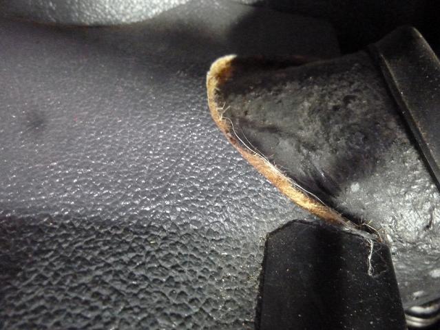

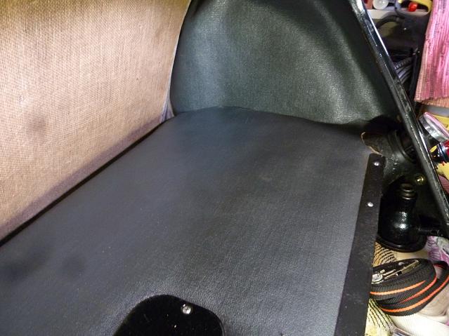

Bon j'ai dit une bétise......(une fois de plus)......les passages de roue et le dessus du reservoir sont indépendants.
P1080086A.jpg [ 63.56 Kio | Vu 7452 fois ]
P1080088A.jpg [ 69.5 Kio | Vu 7448 fois ]
Au passage du réservoir on voit le feutre.

L'Omega 1000 doit etre obligatoirement recouvert, sinon il va plucher surtout dans un coffre.
Moi je l'ai utilisé sous les moquettes et sous le ciel de toit.
C'est un bon insonorisant en plus et il ne brule pas facilement contrairement au feutre ou à la thibaude.
Sur ma 2è photo le feutre est solidaire de la croute plastifiée.

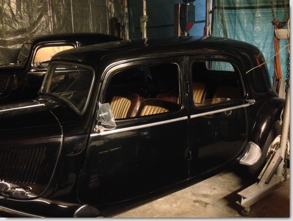

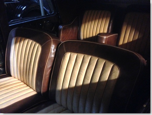

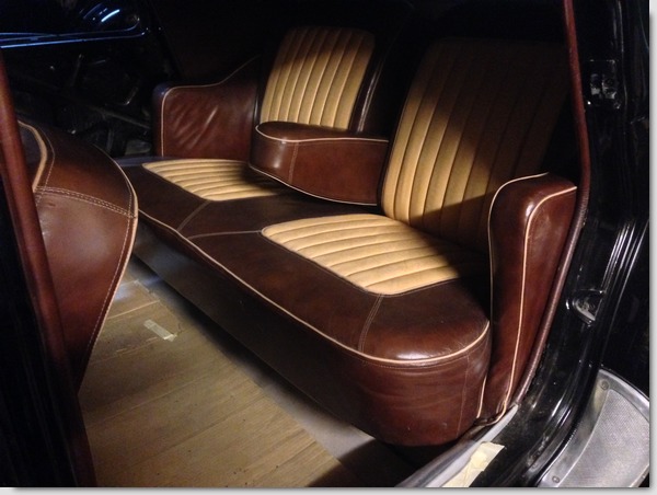

L'intérieur est remonté. Moquette, panneaux de custodes, thibaude et sièges arrières.
Reste le coffre.
IMG_0703.JPG [ 71.69 Kio | Vu 7284 fois ]
IMG_0689.JPG [ 64.42 Kio | Vu 7303 fois ]
IMG_0691.jpg [ 63.72 Kio | Vu 7600 fois ]
... Pas exactement comme je l'aurais voulu, faute d'avoir assez de clous sans têtes...
Pas mal de nettoyage à venir, de corrections de petits détails.
De toutes façons çà restera une auto de bricoleur...
Les puristes pourraient bien voir leurs chaussettes leur tomber :oops:

Sinon, c'est bizarre les accoudoirs qui dépasses par rapport à la découpe de la porte: c'est d'origine ou bien a été modifié à un moment dans l'histoire de l'auto?
MessagePosté: Dim 05 Oct, 2014- 18:35
Toutes les 11B et les 15six ont ce type d'accoudoirs.
Seules les BL n'en ont pas à l'exception des 11AL.
