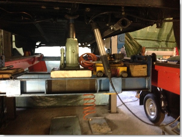

Germaine est sur le pont...
IMG_0343.JPG [ 66.38 Kio | Vu 11350 fois ]
Sensé lui ajuster les hauteurs de caisse, ne voilà-t-il pas que je fais des découvertes...

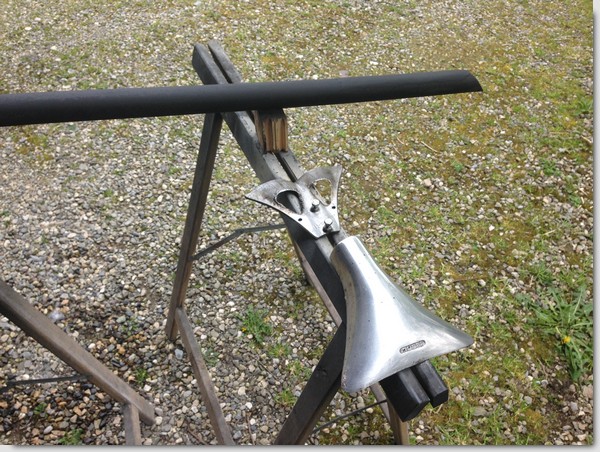

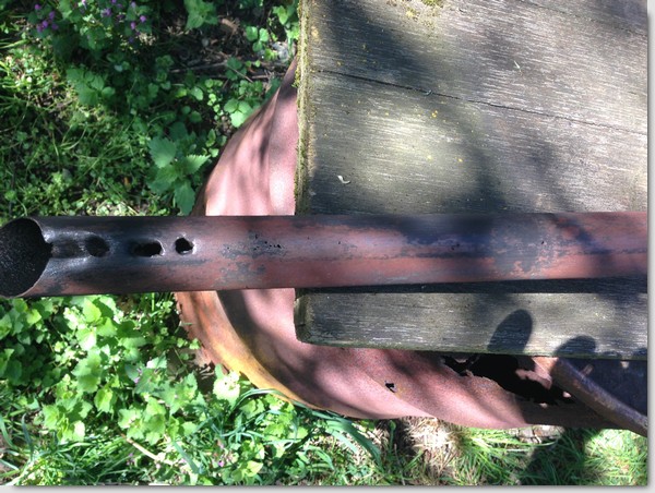

La queue de carpe est à deux doigts de se barrer... le tube de sortie est bien abîmé.
IMG_0339.JPG [ 101.2 Kio | Vu 11356 fois ]
On va sauver ce bout de tube, d'ailleurs à part un échappement complet, j'en ai pas un seul bout au bon diamètre. :roll:

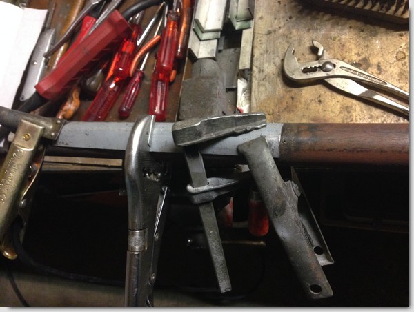

Un solde de tôle de bas de caisse de 15 devrait faire l'affaire... on met en forme et on se prépare à souder.
IMG_0345.JPG [ 62.67 Kio | Vu 11371 fois ]
Ce s'ra pour un autre jour... J'ai l'temps j'suis r'traité... :wink:

Cette sortie est pleine de petits trous sur 25 cm.
J'aurais préféré couper et remplacer une section, mais je n'ai pas de tube sous le coude...
Il est préférable de renforcer en épaisseur à cause du serrage de la queue de carpe.
Il est d'ailleurs mal pensé ce serrage. il s'appuie sur deux boulons.
Sur la 15, j'ai soudé des pattes latérales, çà n'arrivera pas.
viewtopic.php?f=10&t=699&start=585#p35041
Corrosion et vibrations, voilà ce que çà donne, Alain. Mais bon...
...il a plus de trente mille kilomètres avec moi, cet échappement ! :? ... et combien avant ?

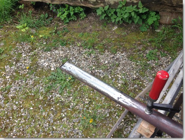

Puis séance de soudure par points et meulage que je finis par faire dehors... c'est mieux !
IMG_0348.JPG [ 113.71 Kio | Vu 11310 fois ]
Un p'tit coup de zing à froid et peinture haute température c'est presque neuf...

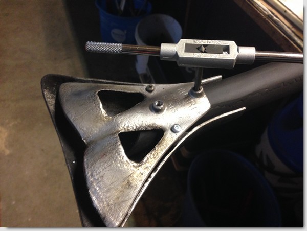

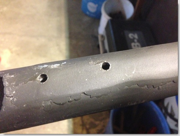

MessagePosté: Dim 13 Avr, 2014- 17:12
J'ai partiellement repris ton idée, Michel :wink:
Positionné les pièces sur le tube, percé et taraudé le tout.
IMG_0352.JPG [ 54.46 Kio | Vu 11239 fois ]
IMG_0351.JPG [ 50.67 Kio | Vu 11205 fois ]

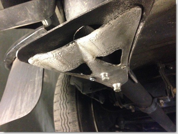

Changé ensuite les deux boulons par des plus courts qui ne dépassent pratiquement pas à l'intérieur, c'est apparemment le top !
IMG_0353.JPG [ 63.82 Kio | Vu 11237 fois ]
On verra à l'usage, en tout cas çà plaque bien.
