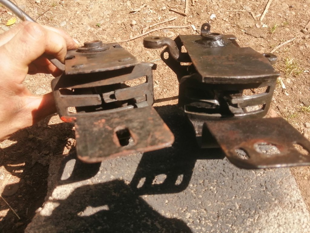

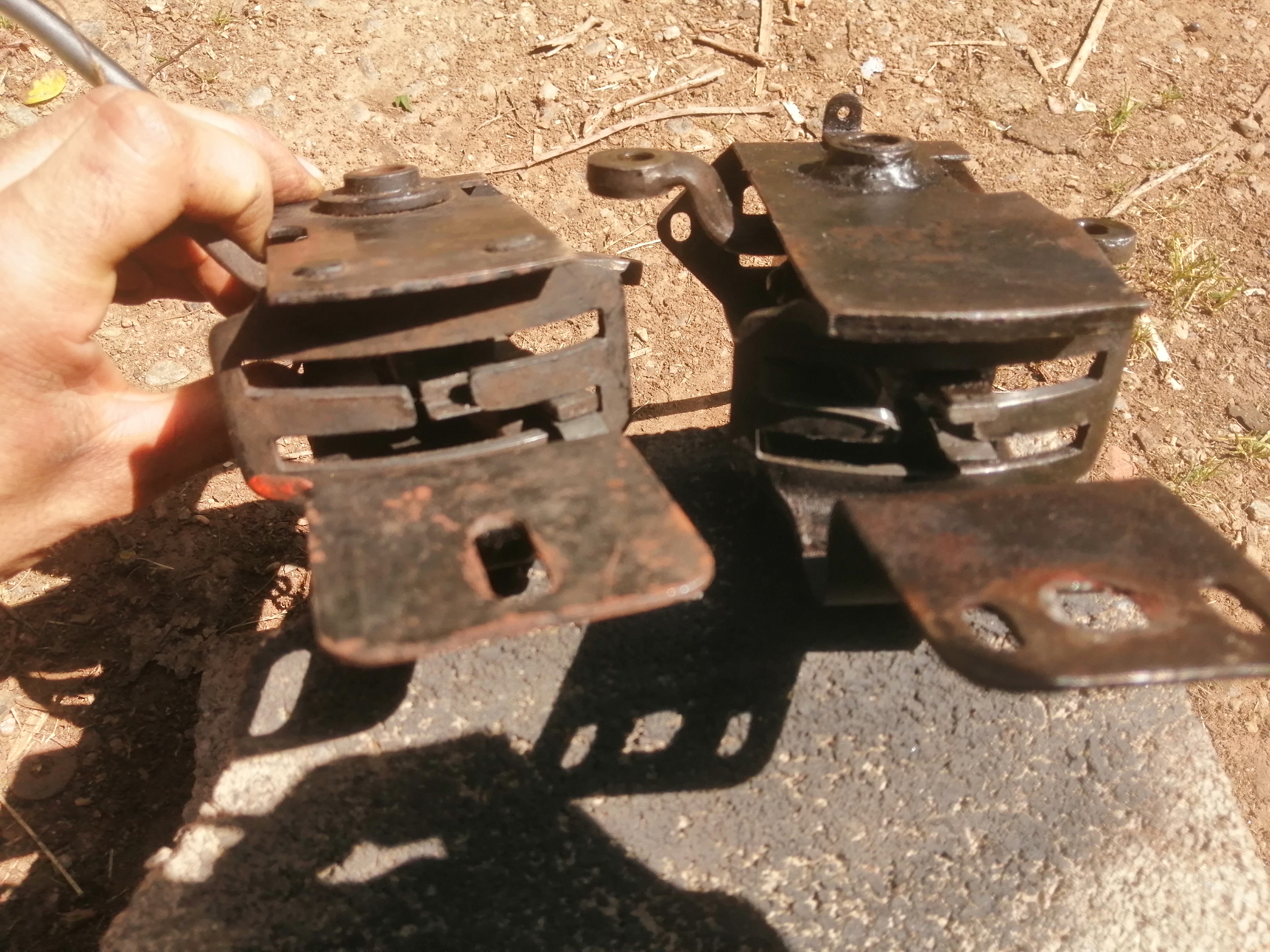

J'ai fait un sélecteur de vitesses avec 2 aussi, l'un avait du jeu et l'autre une rondelle manquante. Sur le sélecteur qui était présent sur la voiture, les ressorts qui poussent les doigts vers le centre étaient ouverts à l'arrière et ne remplissaient plus leur rôle, je ne sais pas comment ça peut se faire involontairement... Sur celui qui était en plus les bagues n'ont pas de jeu sur les axes, les ressorts sont OK et ça change tout maintenant! C'est un point où je n'aurais pas imaginé avoir des problèmes mais il y a certainement eu des bricolages antérieurs.
J'ai refait une sortie de 15km depuis et RAS, ça fonctionne bien mieux maintenant. J'ai dû régler la garde de la pédale à nouveau car les freins frottaient sur les tambours. C'est assez vicieux car à chaud les freins étaient libres mais en laissant refroidir quelques minutes ils ont commencé à mordre et j'avais du mal à pousser la voiture. En augmentant la garde de la pédale ils ont lâché et c'est bon, j'ai roulé après ce réglage et pas de soucis. J'avais vraiment réglé trop serré...Heureusement j'ai très peu roulé freins serrés, je m'en suis rendu compte sur le comportement de la voiture très vite et je soupçonnais que ça puisse arriver.
Je mets une photo des sélecteurs, à gauche le bon et à droite le mauvais. La conduite était un peu compliquée et le levier est sorti des doigts...Heureusement c'était dans le garage et c'est là que j'ai compris qu'il y avait un souci.
IMG_20220515_172523.jpg [ 6.54 Mio | Vu 774 fois ]
