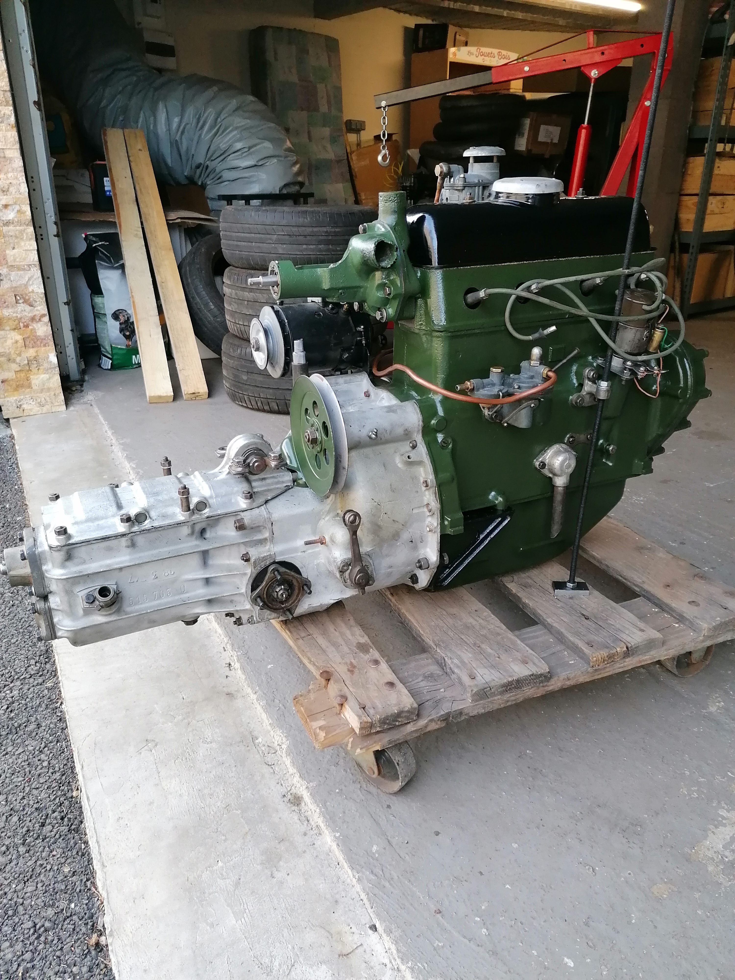

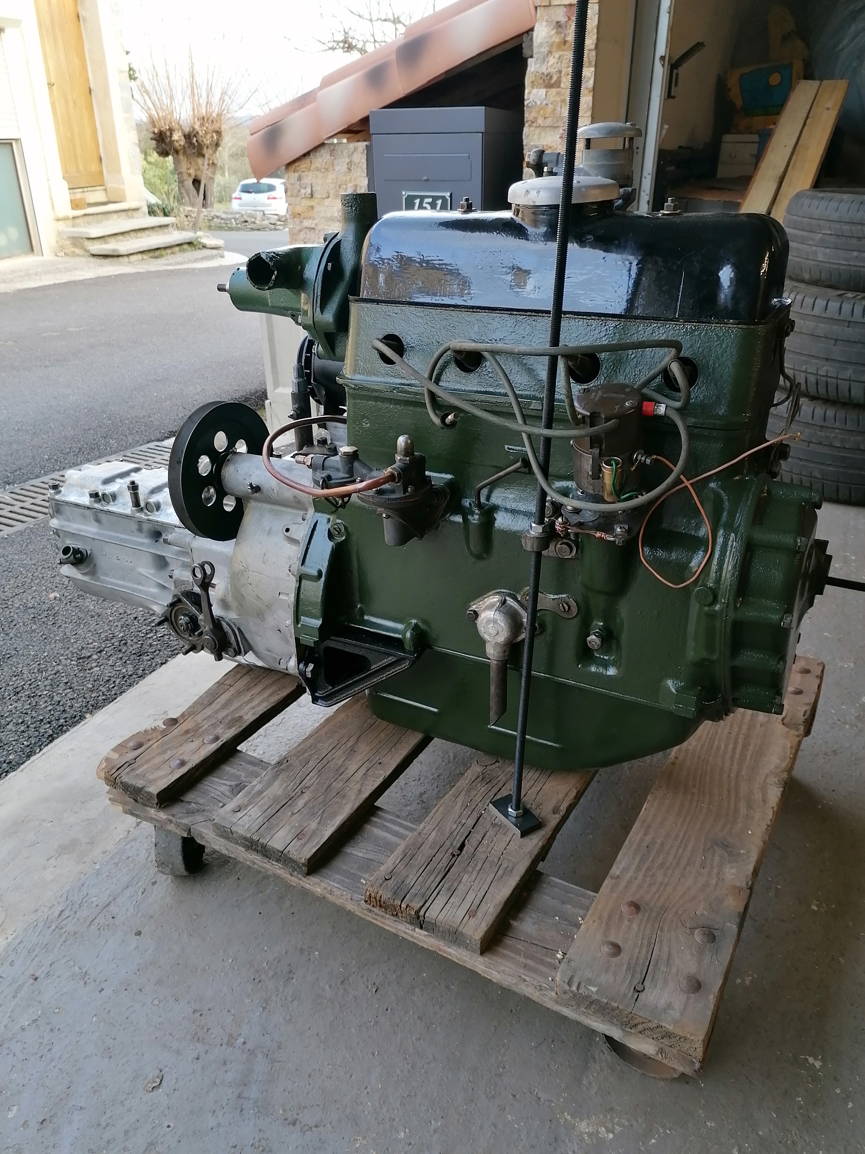

Le moteur et la boite sont fin prêts.
Juste démarré vite fait tel quel au quart de tour à l'aide d'une petite giclée dans le carbu pour l'amorçage de la pompe.
Dsl pas de photo de l'intérieur mais c'est nickel pour les pièces, juste par repeint dedans.
En voilà un qui n'attends plus qu'à avaler les km, enfin avec moi ça fait deux :wink:
Reste à le remettre en place.
Je passe au train AV et AR et ensuite le grand remontage pourra commencer avec la collecte des diverses bricoles qui me manquent.

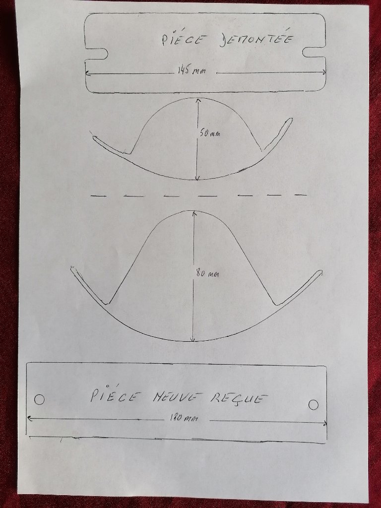

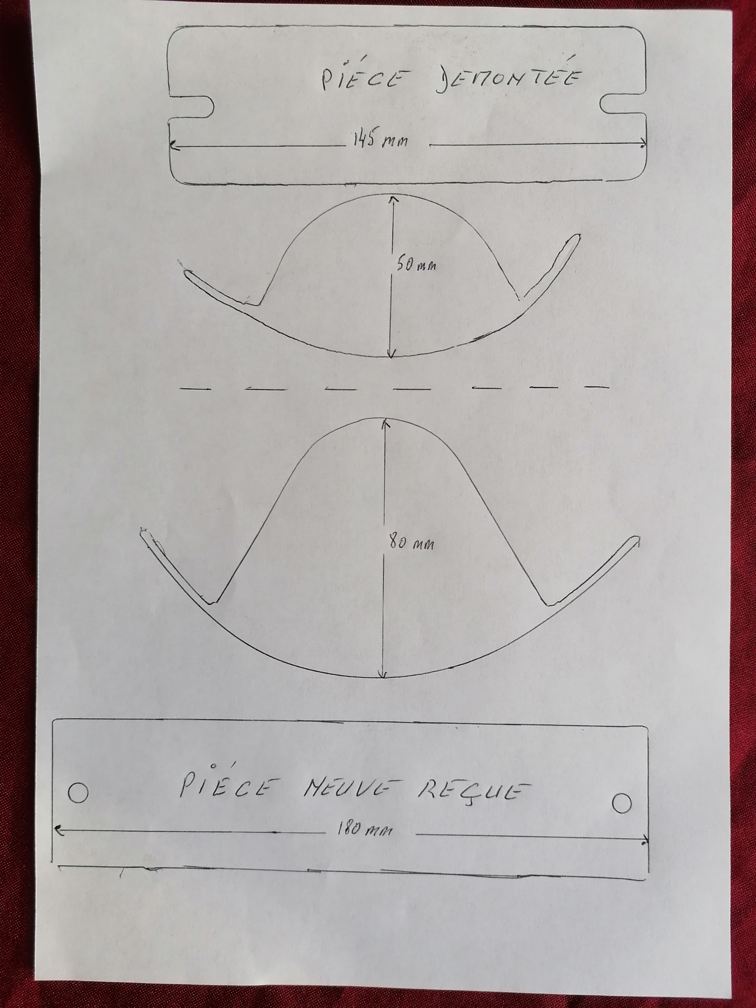

Deux fois que je commande des butées d'essieu AR jusqu'à avril 35 et cela ne correspond pas à celle que j'ai démonté ??
J'arriverais à remonter ces neuves mais je crains que le débattement ne soit plus suffisant.

Bizarre cette histoire ? Le CPD indique une seule référence 221.449 pour essieu tubulaire et essieu cruciforme.
Je les ai changées sur ma 11 BL de 38, les anciennes et les nouvelles correspondent à celle du bas sur ton croquis, 180 x 80 mm.
Je regarde si je ne trouve pas une note technique à ce sujet ...

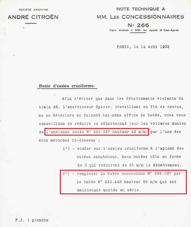

Effectivement Emmanuel, ta voiture possède la première version de butée d'essieu arrière.

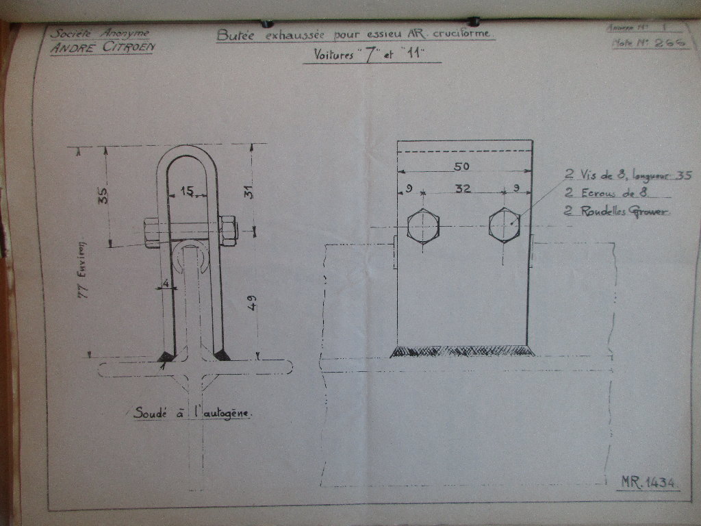

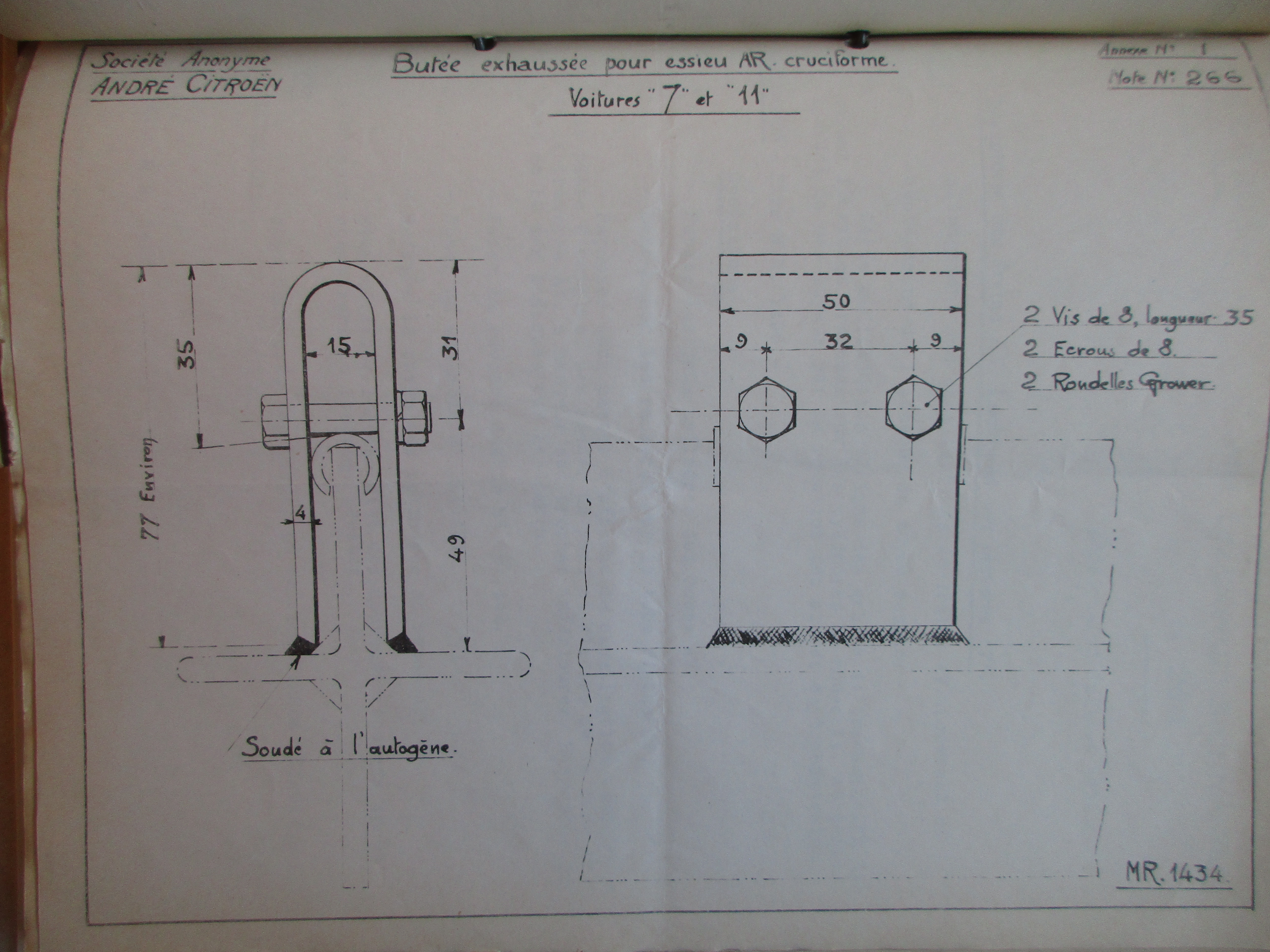

Il existe une note technique, comme le pressent Marco, la n° 266 du 14 Août 1935 + la planche en annexe qui donne deux solutions pour améliorer les deux butées d'essieu arrière sur 7 et 11.
Quand on dit que la mise au point des Traction a pris un certain temps...........
Par contre si les petites butées d'origine sont en bon état, il serait peut-être intéressant de les conserver, vu leur rareté.
La modification sur l'essieu de ta voiture a-t-elle été réalisée ?
Si oui la butée de 80 mm ne conviendra pas.
Je n'ai pas trouvé trace non plus de cette première butée 222.037, dans les anciens CPD au chapitre essieu arrière aucune butée n'est illustrée.

Note-Technique-266.jpg [ 3.72 Mio | Vu 1035 fois ]
Note-Technique-266-B.jpg [ 3.66 Mio | Vu 1047 fois ]

Ha merci super info !
Je n'ai plus qu'une seule butée qui se décolle un peu sur un coté (1cm) de sa plaque arquée.
On peut dire qu'elle est en bonne état et pourrait tenir le coup, d'autant que des rally tout terrain ne sont pas prévus.
De meno l'autre avait disparu ou il me reste que le support.
J'avais pensé re-tailler le model 221-449, cela ne semble pas impossible, juste laborieux car 11cm de coupe sur 3.5 à 4cm de large et la matière va se défendre.
D'un autre coté pouvoir apporté une amélioration conforme ne serait pas une injure, a réfléchir ...

Bon voilà, j'arrive à la même conclusion, j'ai aussi potassé les NT Citroën.
Le plus étonnant est qu'aucun de ces 2 types de butée n'apparait dans les CPD d'avant 1945 ?
Les séries 200.000 sont plutôt des références de pièces carrosserie, également inconnues dans les catalogues dédiés. Pas de traces non plus dans les Ordre Numériques ?
Dans le CPD 393 de 39 on ne trouve que la butée fixée sur l'essieu montée justement à partir de 39. Le CPD de 45 fait mention de la butée 221.449, la 220.037 ne figure nulle part ? Pas étonnant qu'elle soit introuvable.
A mon avis la butée 220.037 à simplement été remplacée par le nouveau modèle. Donc dès l'épuisement du stock, NFP.

Tu as raison Emmanuel, les nouvelles pourront remplacer les anciennes.
De plus comme la 7 a un essieu tubulaire la modif de l'essieu cruciforme n'a pas pu être faite, donc pas de problème les nouvelles pourront se monter en remplacement.
Oui comme tu le dis Marco, on ne trouve pas de trace de la référence 222.037.
Ces anciennes butées ont été quand même montées pendant plus d'un an de Mai 34 à Août 35, c'est étonnant cette absence des CPD.

Emmanuel, si cela t'intéresse, nous avons au 34-57 des butées d'essieu Ar. tubulaire neuves, réf. 221.449 de 55 mm.
 Sujet du message: Re: Le retour d'une 7C de 35, restauration en cours
MessagePosté: Dim 20 Mar, 2022- 18:39
Messages: 152
Localisation: Montpellier
Merci Marco, mais je viens juste de voir ton post aujourd'hui et j'avais commandé des 80 dans la foulé des échanges.
En même temps si c'est mieux pour l'auto c'est pas plus mal.

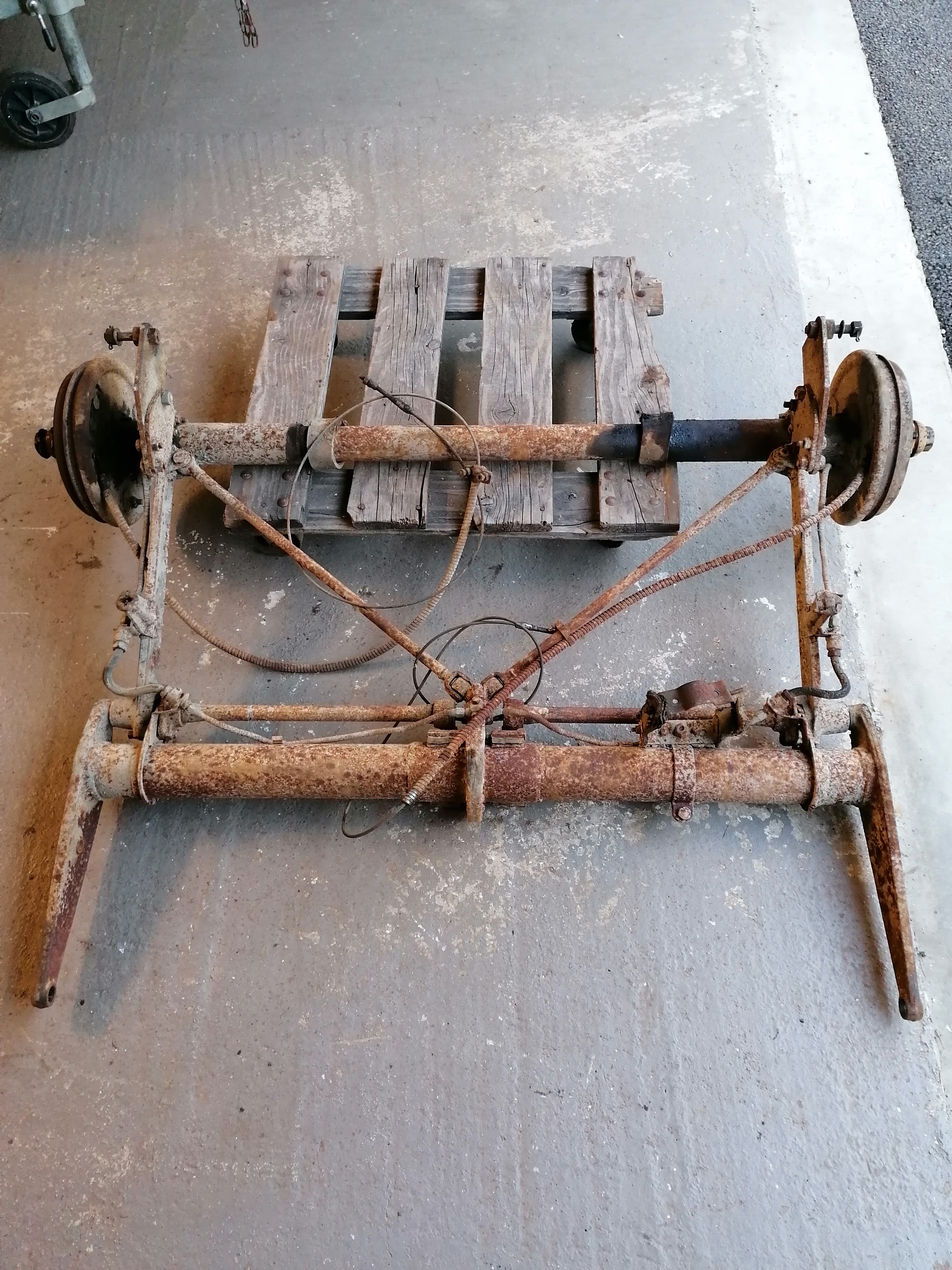

J'ai eu 3 semaines difficiles suite à une cruralgie qui m'a éloigné du garage, enfin ce week-end j'ai pu m'y remettre.
Nettoyage et préparation des pièces du train AV et des 4 moyeux et compagnie + décapage bloc moteur et culasse de l'Amilcar, ca fait du bien :D

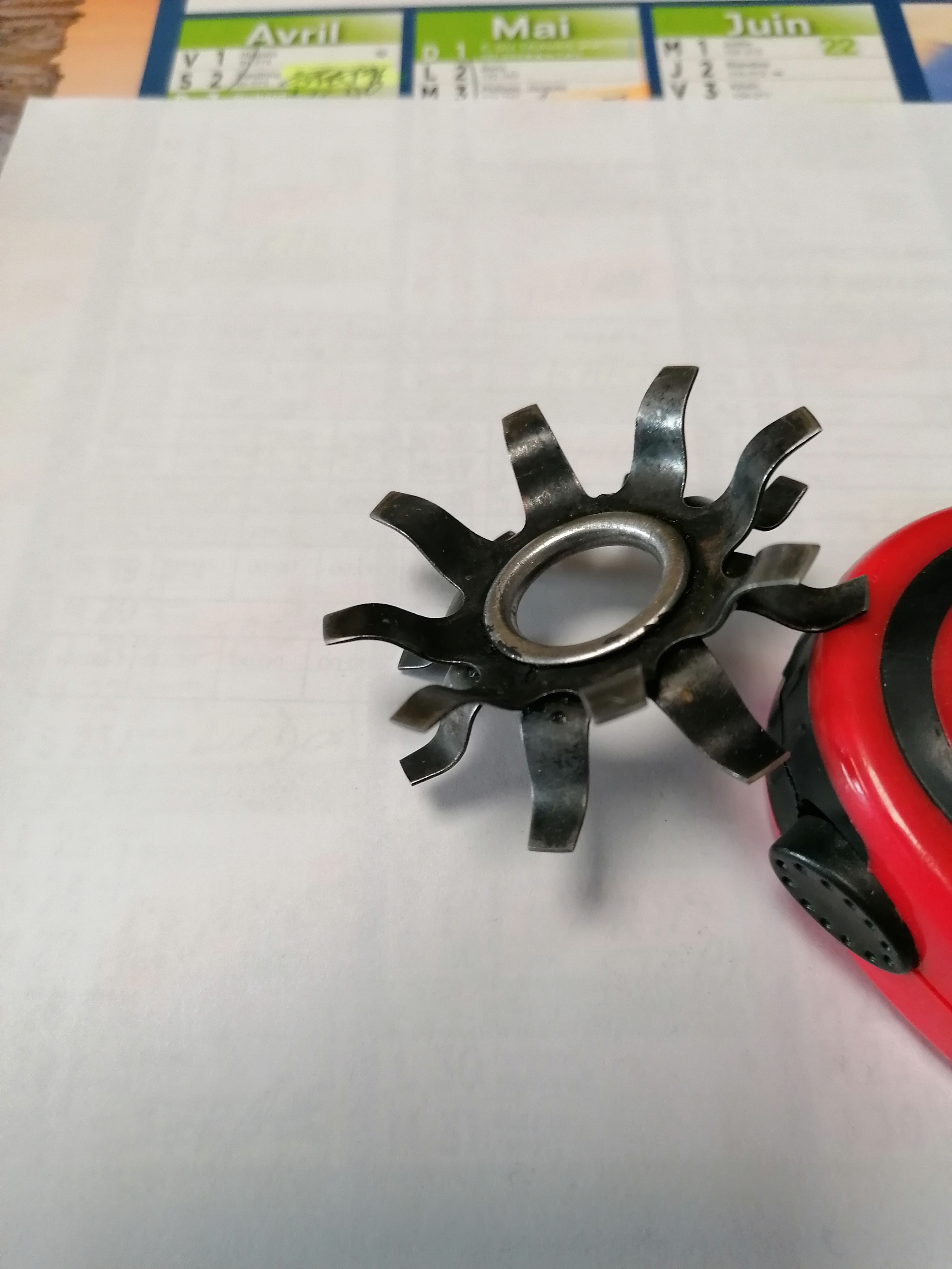

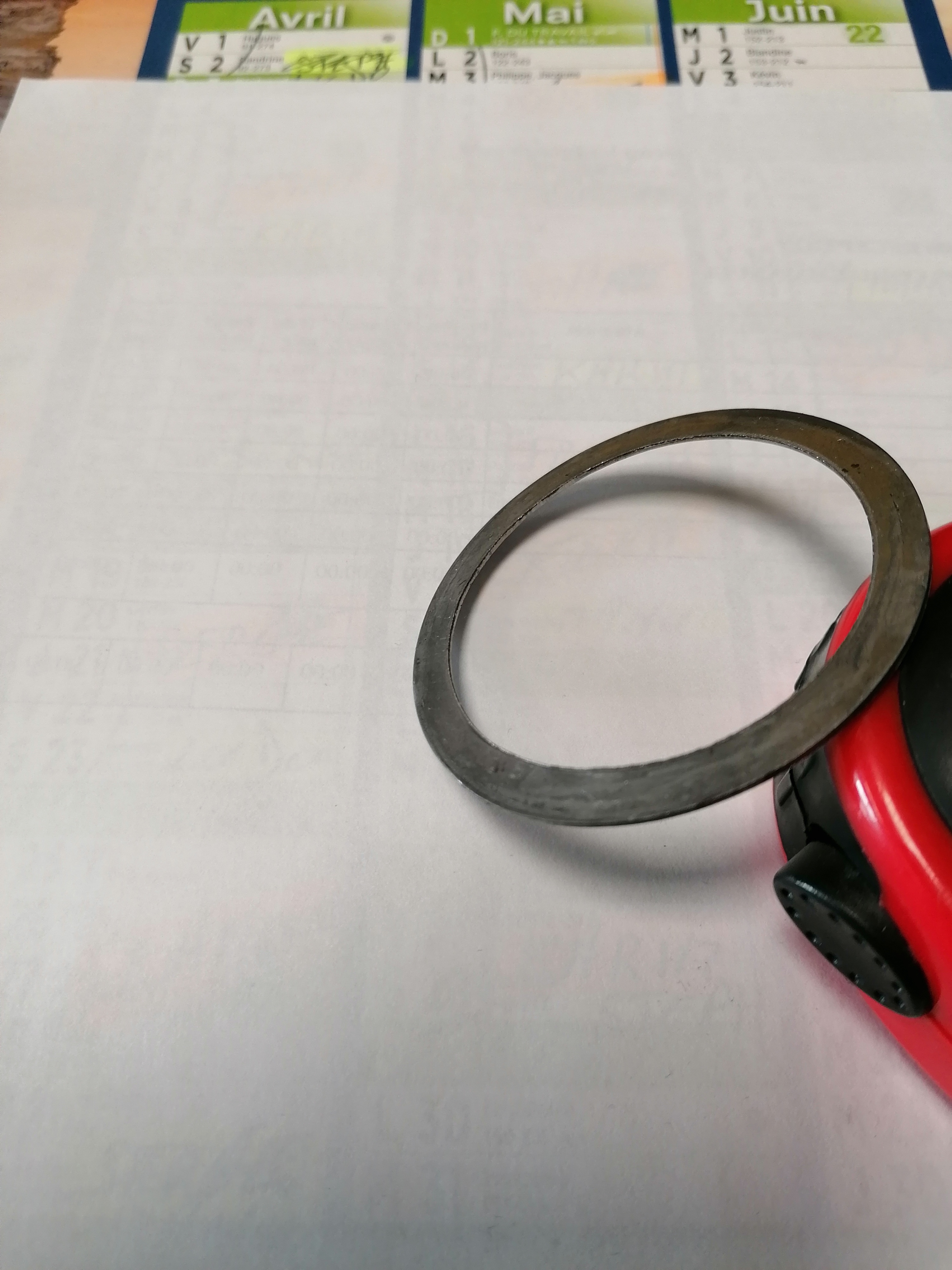

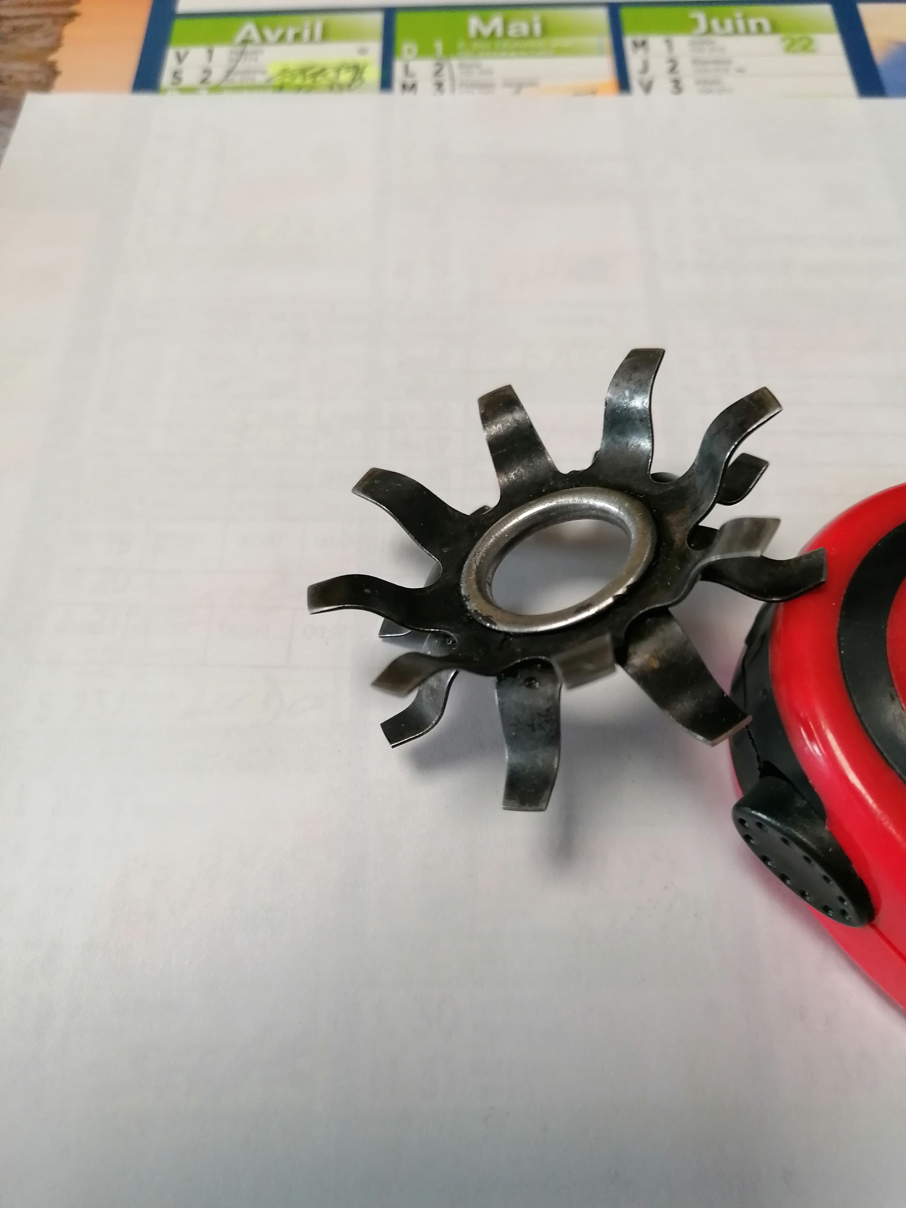

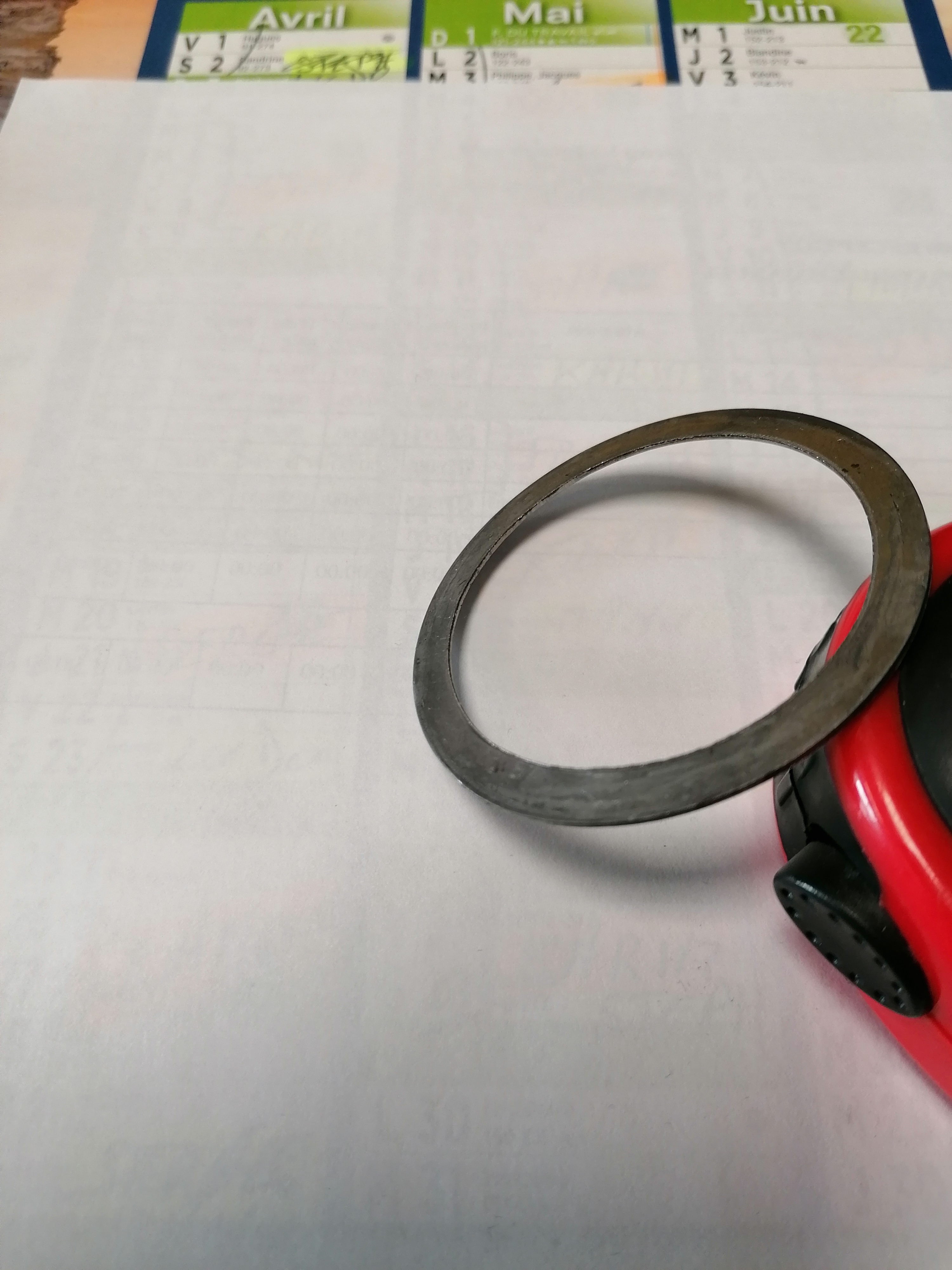

J'ai un petit soucis de pièce sur le train AR
Au démontage d'un chapeau de roulement de moyeu, il manquait les deux pièces ci-dessous.
A la place une grosse rondelle plié avait été placé pour remplacer le ressort étoilé, histoire de récupérer l'épaisseur et conserver peut-être un faible amorti.
Ca m'embête de remettre ce système, alors je recherche surtout ce ressort étoilé où une meilleur idée pour le remplacer.
Un contact pour dénicher un train AR à l'abandon pourrait faire l'affaire :)
Commentaire: Ressort de rappel bagué étoile d'entretoise
de roulement intérieur.
IMG_20220331_083331.jpg [ 2.36 Mio | Vu 1033 fois ]
Commentaire: Rondelle de 30 x 61 x 1 d'appui de ressort de
rappel d'entretoise de roulement intérieur
IMG_20220331_083340.jpg [ 2.14 Mio | Vu 1116 fois ]
