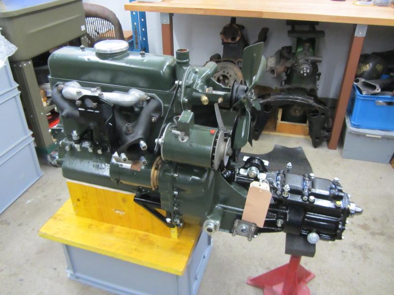

Suite du remontage

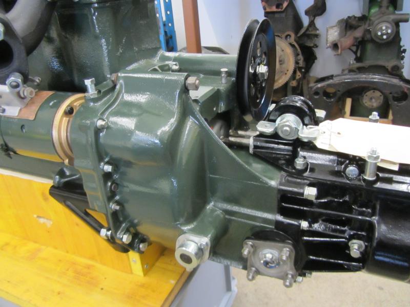

Assemblage moteur + boite
Assemblage mot-bv.jpg [ 63.34 Kio | Vu 20558 fois ]

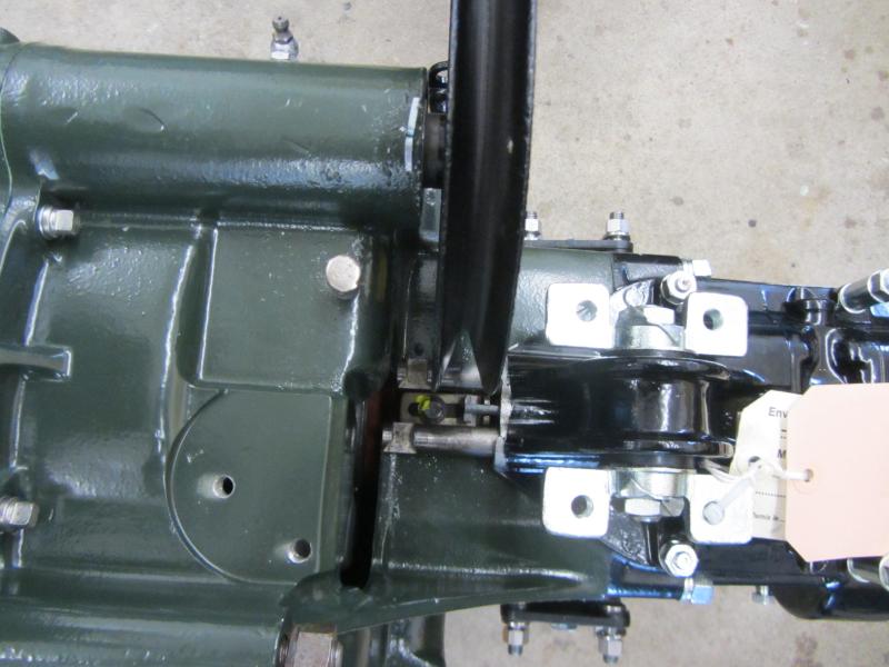

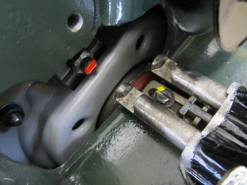

Réglage du verrouillage des vitesses selon le DR, primordial !
Verrouillage bv.jpg [ 52.17 Kio | Vu 20662 fois ]
Réglage de l'arbre de commande, je ne vais pas m'attarder, j'avais fait un tuto ici : viewtopic.php?f=16&t=4531
Regl. arbre com.jpg [ 59.16 Kio | Vu 20655 fois ]

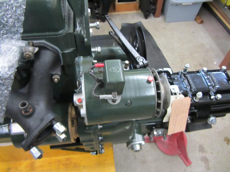

Montage de la dynamo.
Mont. dyn.jpg [ 61.74 Kio | Vu 20704 fois ]

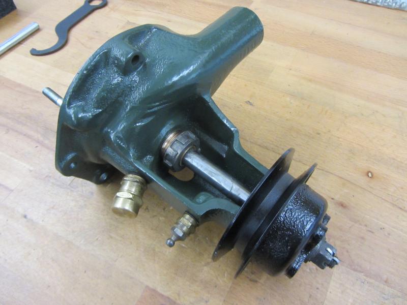

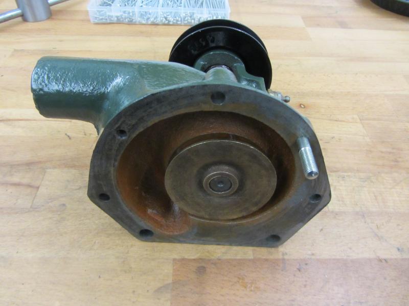

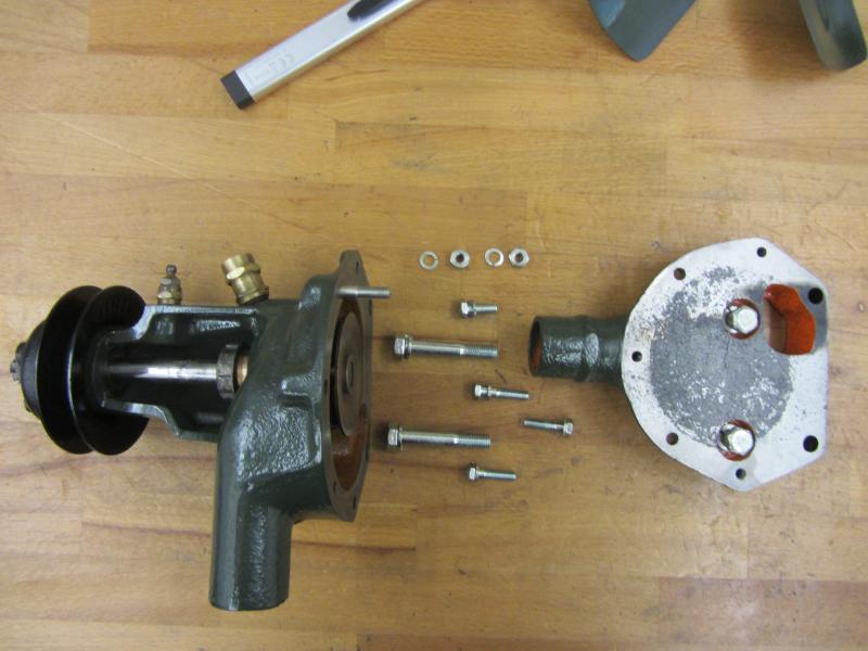

J'ai oublié de faire des photos de la pompe à eau démontée. Ici elle est révisée à neuf.
Ppe eau 1.jpg [ 50.03 Kio | Vu 20685 fois ]
Le graisseur côté roulement c'est provisoire, je dois monter un Técalemit.
Ppe eau 2.jpg [ 57.18 Kio | Vu 20826 fois ]
L'ensemble de la pompe avec le couvercle.
Ppe eau 3.jpg [ 55.33 Kio | Vu 20717 fois ]
Ppe eau 4.jpg [ 66.12 Kio | Vu 20764 fois ]

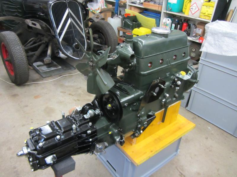

Ca commence à ressembler à un moteur de Traction.
Groupe 1.jpg [ 65.07 Kio | Vu 20611 fois ]
Groupe 2.jpg [ 71.43 Kio | Vu 20576 fois ]
A suivre ....

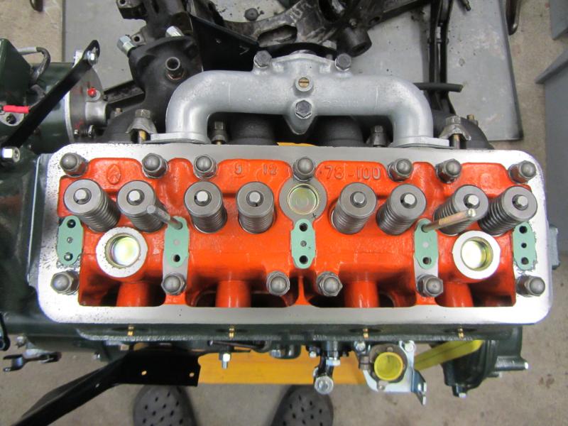

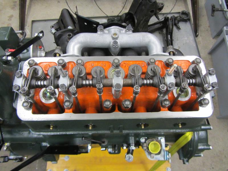

Entretemps les bons joints de rampe sont arrivés. Hermétic sur les joints et vis aux extrémités, c'est traversant dans le circuit de refroidissement.
Joints rampe cul.jpg [ 75.03 Kio | Vu 20416 fois ]
Rampe culbu pose.jpg [ 74.04 Kio | Vu 20361 fois ]

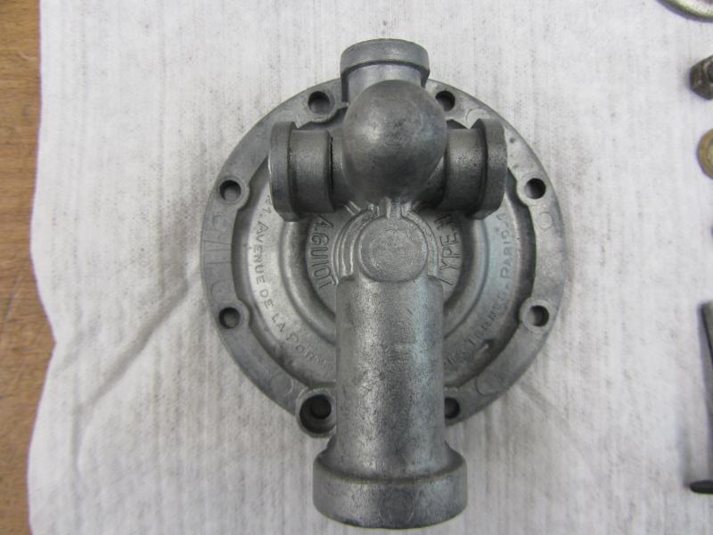

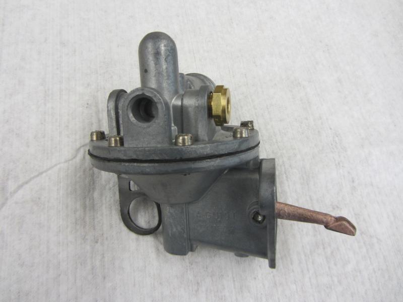

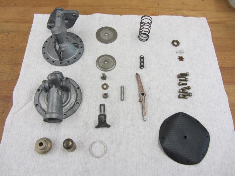

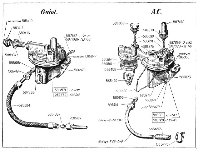

Révision de la pompe à essence, ici deux des trois modèles montés en 38. Il y avait encore la SEV.
pompe 2e disposition.jpg [ 102.29 Kio | Vu 20484 fois ]

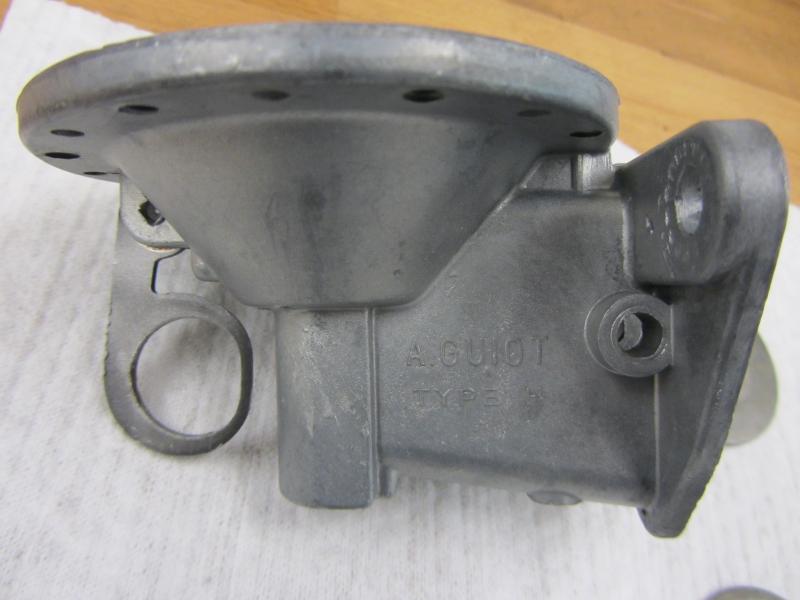

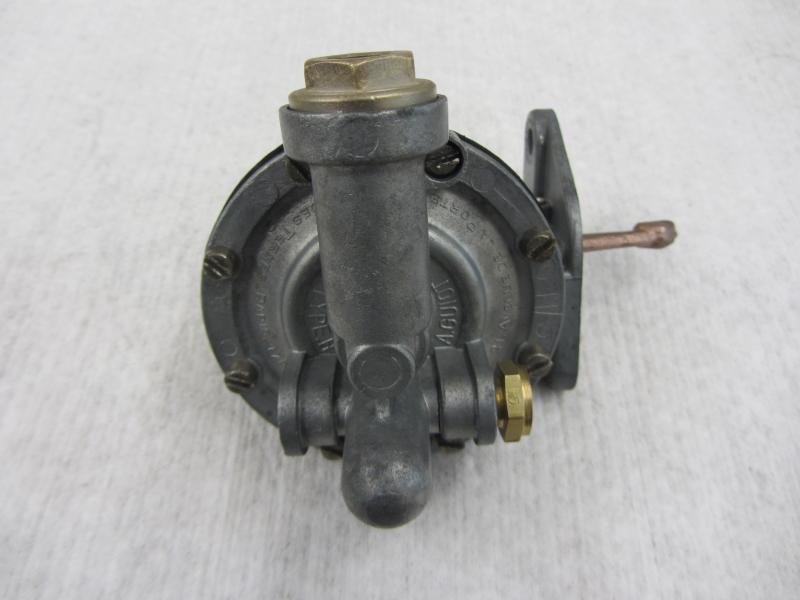

Ici une Guyot Type H
Pompe ess 1.jpg [ 53.84 Kio | Vu 20398 fois ]
C'est comme le Port-Salut c'est marqué dessus.
Pompe ess 2.jpg [ 52.1 Kio | Vu 20399 fois ]
Pompe ess 3.jpg [ 41.77 Kio | Vu 20354 fois ]
21, Avenue de la Porte des Ternes. Paris 17e. N'y allez pas ils sont partis sans laisser d'adresse : https://www.google.com/maps/place/21+Av ... d2.2808186
Pour les pièces faut maintenant se démerder tout seul. :shock:
Pompe ess 4.jpg [ 37.62 Kio | Vu 20514 fois ]
Pompe ess 5.jpg [ 42.9 Kio | Vu 20410 fois ]
Révision du carburateur, je ne vais pas tout réécrire, pour les intéressés j'avais fait un tuto ici : https://forum-gmt.fr/viewtopic.php?id=17344
A suivre ....

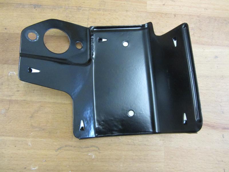

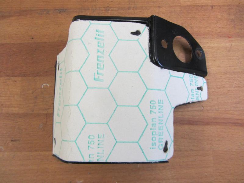

L'écran thermique du carbu est rénové, je m'en veux un peu d'avoir tourné l'isolation du côté imprimé, mais bon ça ne se verra pas trop une fois monté. Je ne veux pas recommencer, la matière est assez difficile à travailler.
Ecran carbu 1.jpg [ 51.49 Kio | Vu 19925 fois ]
Ecran carbu 2.jpg [ 48.9 Kio | Vu 20088 fois ]

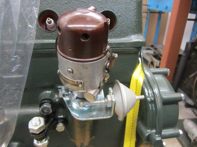

J'ai posé provisoirement l'allumeur RB (neuf d'époque) avec une capsule faute d'avoir le bon support.

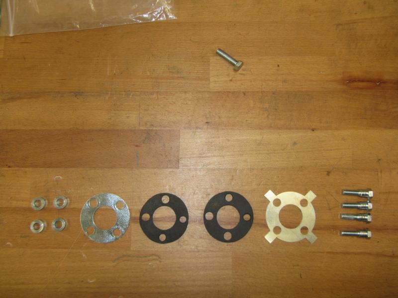

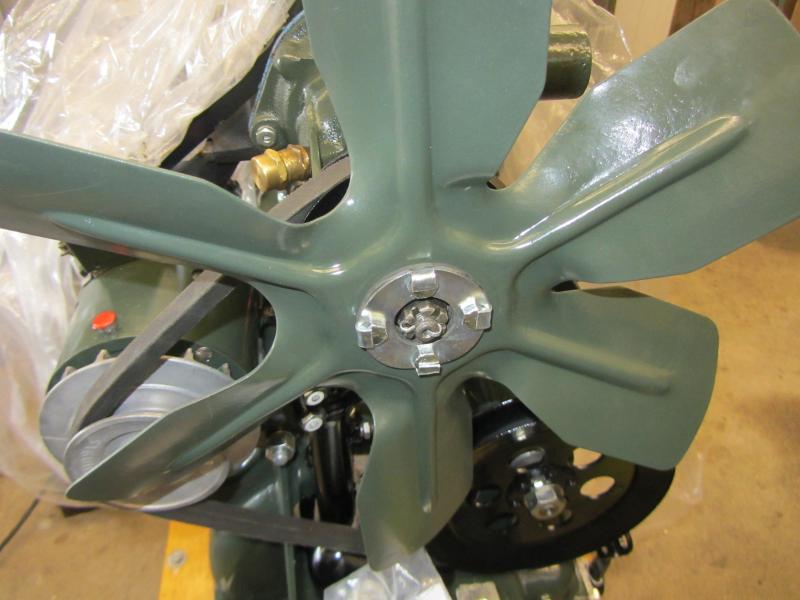

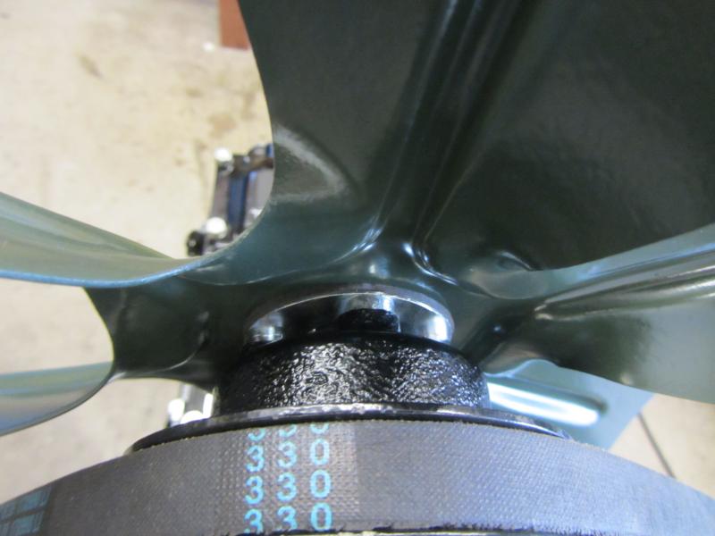

Et le montage du ventilateur avec sa fixation élastique, j'ai trouvé des caoutchoucs neufs d'origine, encore bien souples et non craquelés.
Accouplement ventilateur.jpg [ 55.55 Kio | Vu 20073 fois ]
Ventilateur 2.jpg [ 45.45 Kio | Vu 19953 fois ]

Les caoutchoucs du ventilateur c’est spécifique ou c’est sur tous les modèles ?
Quel role jouent ils vraiment ?

Je pense que l'équerre inférieure et toutes les poulies sont vertes comme le moteur. De même que les têtes de boulons et le support diabolo sont noirs mais à finir une fois le serrage terminé bien sûr.
Heureux de voir un ventilateur vert ! :wink:

Et ben Jérôme si tu récupère un jour ma 11 B 1955 , tu vas avoir du travail car l'élise du ventilo est jaune
 Sujet du message: Re: Restauration d'une mécanique de 38
MessagePosté: Mer 16 Sep, 2020- 10:53
Je ne polluerai pas ce beau post avec ce débat. Changer la couleur d'un ventilo, c'est trois fois rien. Et comme disait Devos, 3 x rien c'est déjà qqch.
MessagePosté: Mer 16 Sep, 2020- 14:22
C'est excellent un ventilateur jaune ,ça se voit, un copain a moi a laissé un doigt dans un ventilateur fonçé.... :?
