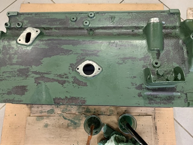

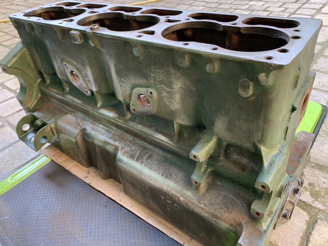

La peinture se décolle littéralement du bloc, le désastre !
4B56696C-96D6-40A1-B252-4C59C1C30079.jpeg [ 121.79 Kio | Vu 31893 fois ]

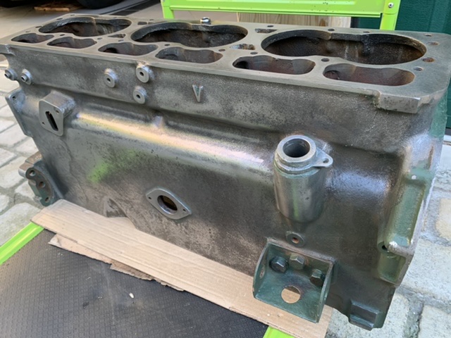

Aujourd’hui, je me suis résolu à décaper à nouveau le bloc jusqu’à la fonte.
J’ai commencé à la ponceuse circulaire au grain 50 pour finir à la brosse métallique.

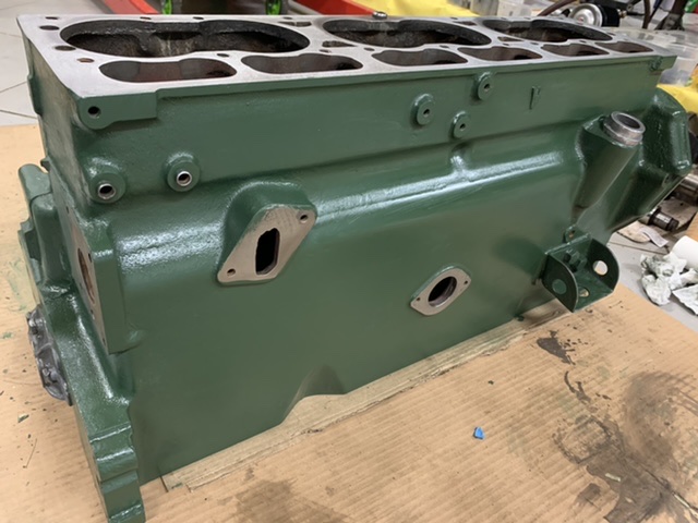

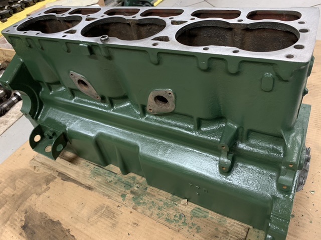

J’ai soigneusement dégraissé l’ensemble du bloc à l’acétone.
Et j’ai repassé une couche de vert moteur Citroën de chez Restom.
34353489-C94B-4411-AD3A-DA18EF31527E.jpeg [ 108.19 Kio | Vu 31808 fois ]

Messages: 777
Le rendu est satisfaisant, surtout coté allumage.
84ECD6B8-346F-4B70-94D8-B2405DCABCF9.jpeg [ 99.7 Kio | Vu 31986 fois ]

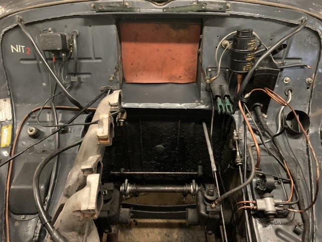

En parallèle, je m’attèle au nettoyage du tablier.
96BDCBB7-F7BB-4C31-9B69-B259242D8E59.jpeg [ 122.8 Kio | Vu 31794 fois ]

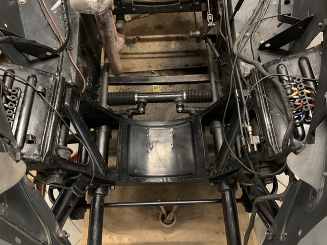

Et du berceau qui en avait bien besoin !

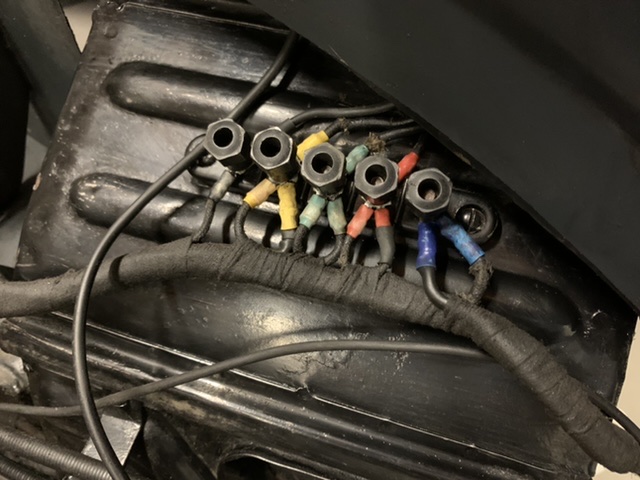

Le faisceau électrique restauré il y a 30 ans est en bon état...

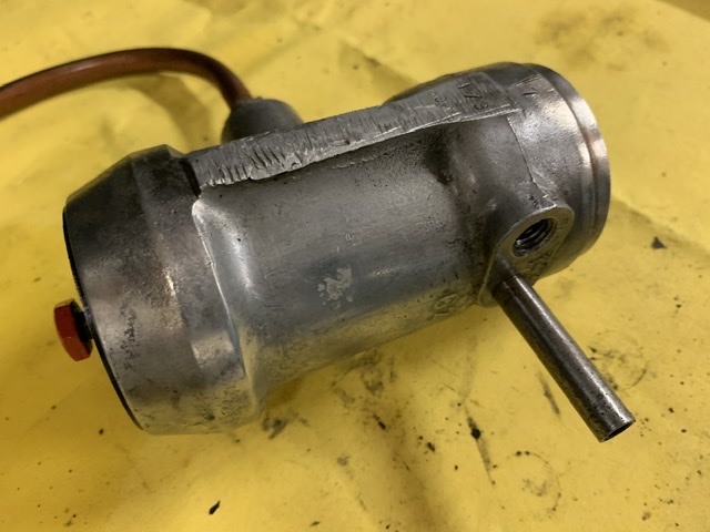

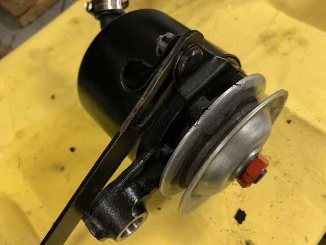

Nettoyage de la pompe hydraulique haute pression à l’alcool.
347D4B37-3F05-4E0E-8415-24664EA166C8.jpeg [ 74.84 Kio | Vu 31955 fois ]

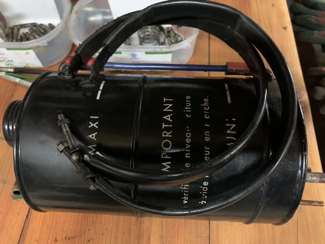

Le bocal de liquide suspension doit être nettoyé à l’intérieur.
Il est littéralement rempli de boues noires...
77C534BE-8A58-493D-8673-D105B2A42686.jpeg [ 92.28 Kio | Vu 31758 fois ]

MessagePosté: Sam 04 Avr, 2020- 23:20
Oh la la ...........pour la peinture c'est la grosse tuile.
J'ai un doute avec le Férose......peut être pas assez sec
Il faudrait poser la question à Alain........mais maintenant tout est refait.
Courage pour la suite.

J’avais un doute aussi avec le Férose... Car il a séché une semaine !
Je n’ai pas voulu ennuyer Alain avec cette histoire d’incompatibilité.
Une autre piste pourrait être le nettoyage du pinceau à l’essence...
Il est recommandé de nettoyer le vert moteur de Restom à l’acétone !
