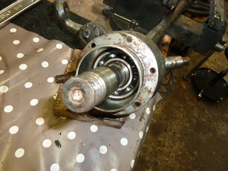

Je suis bloqué à extraire le roulement intérieur du moyeu et l'essieu (Hub & Stub Axle)
Quelqu'un peut me dire comment :?

C'est bon - J'ai le fait :D :D

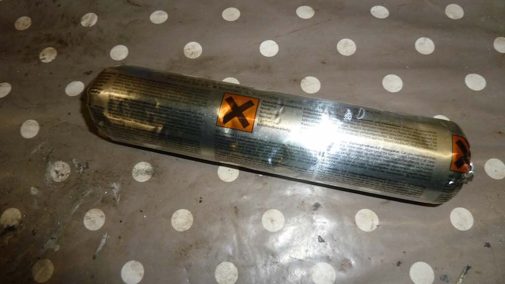

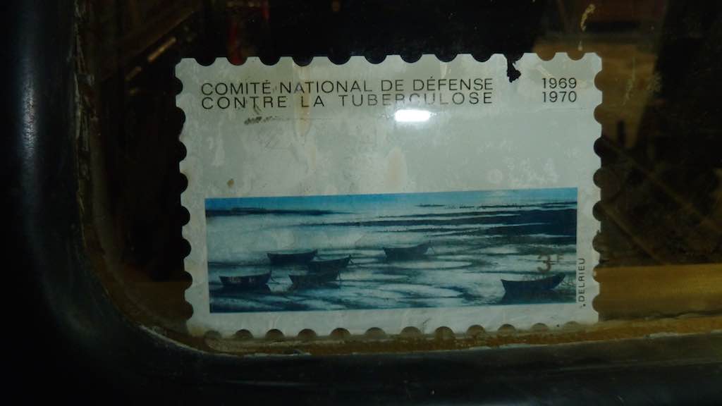

Je ai juste gratté ce de ma fenêtre arrière - je ai besoin de remplacer le joint

Pas de joint à la lunette AR
Elle est collée avec de la colle à paré brise par exemple......
 Sujet du message: Re: "Barn Find" 1955 11B
MessagePosté: Mar 06 Jan, 2015- 15:59
Moi j'ai utilisé du joint spécial marine pour être sur de l'étanchéité :lol:
Pas mal le timbre sur la vitre, juste un peu collector :P mais cela prouve que plus de dix ans après l'arrêt de fabrication cette auto roulait 8)

Oui - J'ai la colle professional à paré brise. J'ai un amis dans Norauto :D

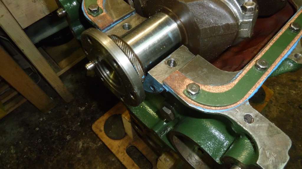

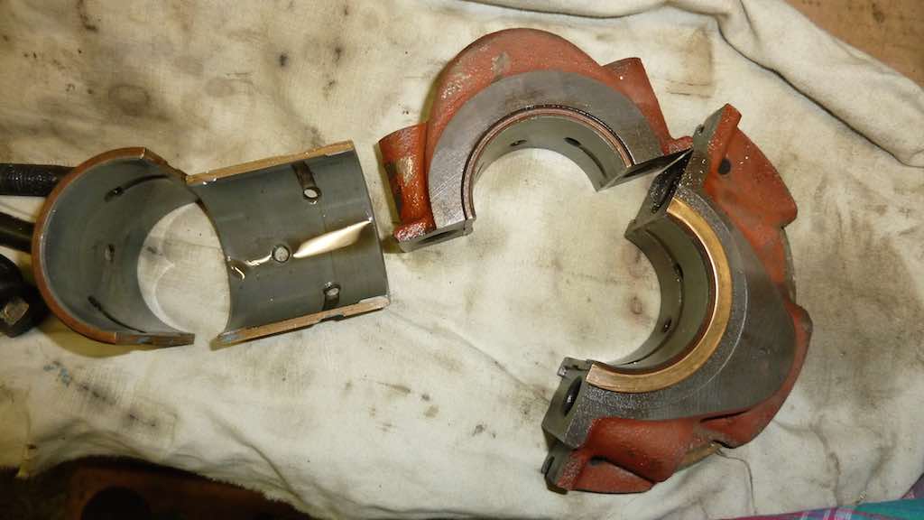

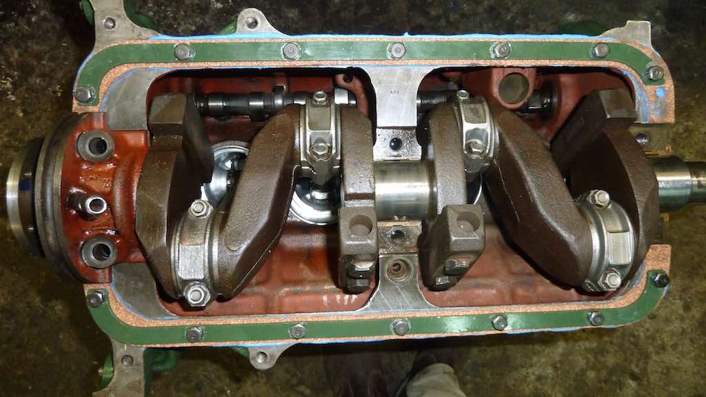

Je ai envoyé les photos de mon moteur à Andrew Burnett au Royaume-Uni que se est intéressé à ce que je avais raison de la confusion de la demande d'joint d'étanchéité. Il dit que je ai le bloc moteur d'un 11D mais tout le reste est un Perfo.
Il a mentionné qu'il ne avait vu cela dans Slough intégré de 55 ans car ils ne ont jamais eu une complète 11D installé.
Alors je me demande comment mon Paris construit la voiture est venu d'avoir cette configuration :?:
P1070118.jpeg [ 55.18 Kio | Vu 9317 fois ]
P1070119.jpeg [ 72.22 Kio | Vu 9309 fois ]
P1070120.jpeg [ 59.84 Kio | Vu 9333 fois ]
MessagePosté: Mer 07 Jan, 2015- 15:12
Le passage du 11 perfo au 11 D "intégral" s'est fait au fur et à mesure des fins de stock de pièces perfo, donc en plusieurs mois ! Comme presque toutes les pièces sont interchangeables, ça ne causait pas trop de problèmes
Ton arbre à cames est-il de 11 D (cannelures) ou avec un joint Oldham ?
Et ta culasse ? 11 ou 11D ?

L'arbre à cames est de 11D mais la culasse est de perfo.
Mais le puisard est aussi de perso (pas d' alu)
MessagePosté: Mer 07 Jan, 2015- 19:08
D'après ce que j'ai lu et entendu, l'arbre à came a été changé en premier, puis le vilebrequin et enfin la culasse et le carter
Donc tu dois avoir (si c'est bien la configuration d'origine ) un des tout premiers 11D ou, si on veut, un des tout derniers 11 perfo, donc je pense de début 55

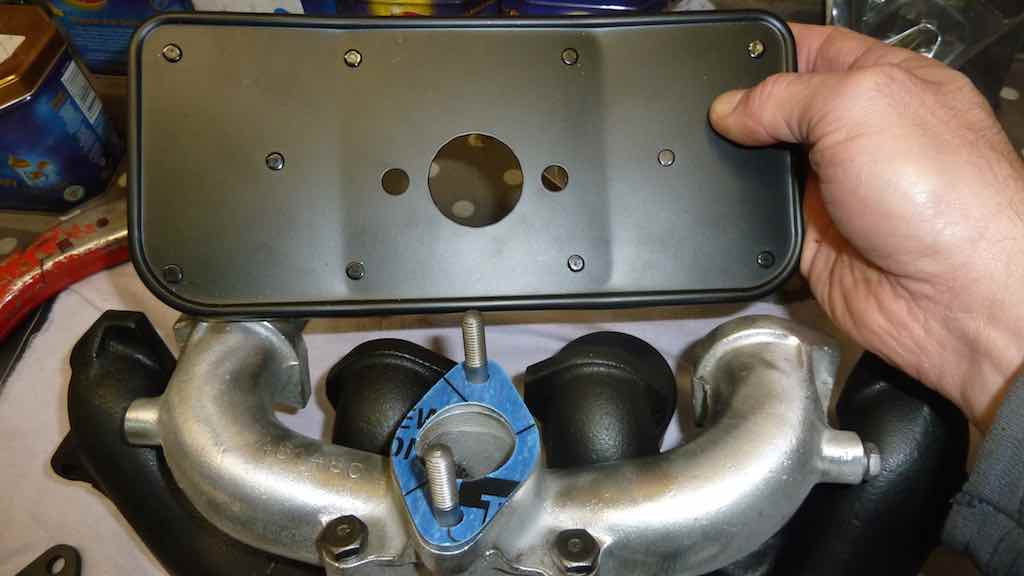

mauvaise pièce :?

Pipe d'admission pour Solex 32 PBIC ou Zenith 32 IN
Plaque pour Solex 35 FPAI
Tu as ça : http://www.pat2d.com/ecran-protection-c ... eur-35.htm
Il te faut ça : http://www.pat2d.com/ecran-protection-c ... -32-34.htm

OK Merci - plus d'argent :(
