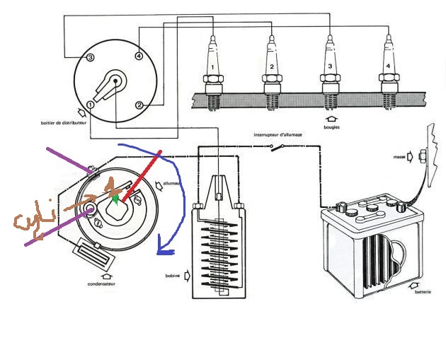

Avant de caler avec la lampe ton point d'allumage il faut vérifier les vis et le bon fonctionnement, je m'explique:
bien régler l'écartement des vis à 0.4
bien contrôler le serrage du collier de condensateur c'est une masse(mauve sur dessin)
bien contrôler le fil qui va à la borne RUP de la bobine(mauve sur dessin)
faire de même avec l'alimentation + bobine(mauve sur dessin)
et le porte vis en (mauve sur dessin)
revenons aux vis
tu enlèves la tête le cache et le rotor
tu mets le contact et tu tournes l'allumeur
l'étincelle se produit quand les vis commencent à s'ouvrir c'est ce qu'on appelle le point d'allumage pour le calage .si tu branches une lampe elle va s'allumer à ce moment précis et ne s'éteindra que lorsque les vis seront fermées
donc dans ton cas il y a un problème car la lampe ne s'éteint pas!!! à mon avis l'écartement n'est pas bon donc refaire ces réglages
le rotor tourne de gauche à droite(flèche bleue sur dessin) donc quand le point de calage est pigé cylindre n°1 tu branches ta lampe témoin, tu tournes ton allumeur de gauche à droite et tu reviens en arrière' ça annule tous les jeux de l'allumeur) jusqu'au moment où la lampe s'allume donc doucement et tu bloques le collier de l'allumeur
ATTENTION pour caler l'allumage et c'est sûrement ton erreur la bakélite 'point vert du dessin) qui écarte tes vis doit être à droite flèche rouge sur le dessin entre 2 bossages de cames :D
J'espère avoir été clair :oops:
tu es calé et le rotor doit être en face d'un plot de la tête de delco ce sera le fil de bougie N°1 en marron et tu câbles dans l'ordre à la suite 3 4 2
et HOP démarrage :D

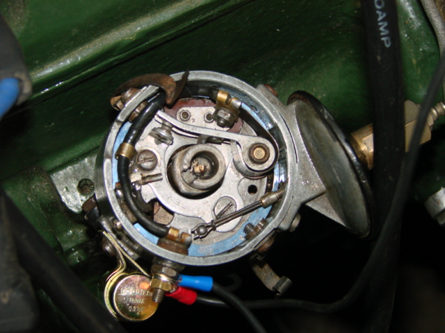

Ce qui serait bien c'est que tu fasses la même photo l'allumeur calé à la pige que je vois dans quelle position il est :D
Puis que tu fasses une photo de la tête posée dessus pour voir et on te dira

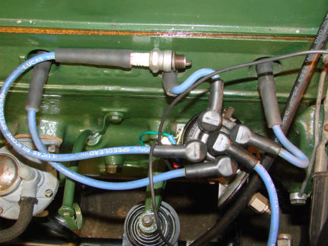

Tu le fait a deux, tu démonte une bougie après ton réglage
Tu la laisse dans le cabochon la faire toucher juste a côté de son pas de vis de quoi voir son électrode , l'autre personne mes le contact et tire sur le démarreur tu doigt voir des étincelle a l'électrode de ta bougie . s'y il y en a pas , et que ton réglage est bon qu'il y a une petite étincelle au vis platiner il faut regarder ta tète de delco s'y le charbon est en état ou les fils de bougies :wink:

Voici une photo après le calage à la pige

Et avec la tête remontée
DSC05335.JPG [ 148.14 Kio | Vu 13162 fois ]
La lampe témoin s'éteint complétement et s'allume correctement après avoir remplacé le condensateur neuf par le vieux !
Mais je n'ai toujours pas d'étincelle au bougies (en suivant la méthode décrite par Borussia)
Et une quasi invisible étincelle lorsque j'écarte les vis platinées au tournevis.
La bobine peut elle être mise en cause ?
La batterie est neuve et est rechargée tous les soirs
Merci à tous pour votre aide précieuse
Pampam

Est ce que l'allumeur est bien calé?
 Sujet du message: Re: 11B de 1957
MessagePosté: Mar 29 Avr, 2014- 20:12
Messages: 574
Localisation: Seine Maritime
Je pense
Je l'ai calé au point mort haut avec la pige et réglé avec la lampe témoin
Christophe
11B 1957
MessagePosté: Mar 29 Avr, 2014- 20:19
Au vu de tout ce que tu as fait il te reste effectivement la solution "bobine" étant donné la faible étincelle car bien ou pas bien calé elle devrait être là :shock: l'étincelle

La bobine ou la tête de delco... ?
... fissure interne ?
La sécher au four et la sprayer avec de la laque à cheveux pour voir...
NB : sur la photo au-dessus la bougie n'est pas à la masse, normal qu'il n'y aie pas d'étincelle..

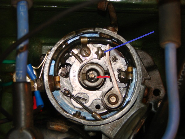

Bon je viens d'agrandir la photo , tu es calé au PMH 1 ou 4 par contre avec le zoom les vis sont déjà bien écartées et tu es presque arrivé au bossage du haut de came (pas bon) :evil: donc:
1° tu branches ta lampe témoin, tu tournes ton allumeur de gauche à droite pour amener la bakélite au niveau du trait rouge de ma photo les vis vont se toucher et ta lampe va s'éteindre
2° Maintenant tu tournes l'allumeur de droite à gauche doucement jusqu'au moment où les vis vont commencer à se décoller ta lampe va s'éclairée et au moment où elle s'éclaire tu bloques ton allumeur sans rien bouger et là tu seras calé :D
DSC05336.JPG [ 108.58 Kio | Vu 13074 fois ]
sinon pour avoir une étincelle il te faut mettre la bougie à la masse comme te montre pierre :wink:
