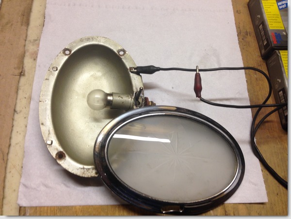

Au tour de l’intérieur... et pour commencer le plafonnier qui ne va pas... :evil:
La moitié de l'après-midi pour essayer de réparer l'interrupteur... sans succès pour l'instant :shock:

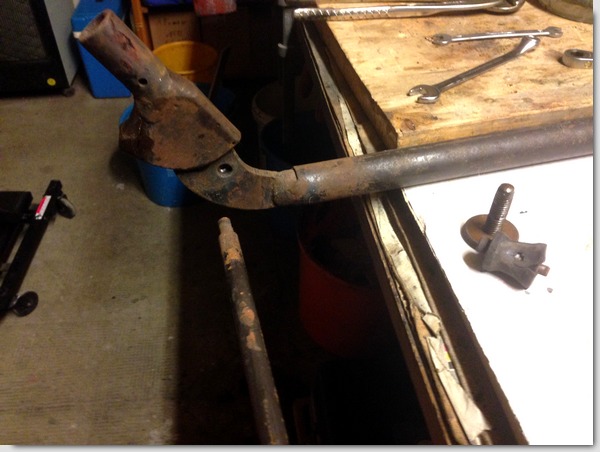

Sous les sièges... c'est pas terrible : :shock:
...soudure qui a lâché !
IMG_0658.JPG [ 62.56 Kio | Vu 7731 fois ]
...çà c’est le côté passager.

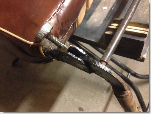

Une bonne chose, les articulations ne sont pas solidaires du dossier et peuvent être facilement démontées :!:
Le siège conducteur est terminé, le réglage du dossier est réparé et fonctionnel :
IMG_0657.JPG [ 70.43 Kio | Vu 7736 fois ]

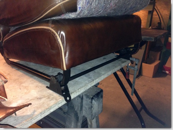

Les tubulures et leurs articulations sont prêtes à être remontées.
Pendant que çà sèche, une nouvelle étape commence : Le capitonnage intérieur.

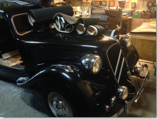

Parfois je me dis que j’ai fait ce local trop petit !
IMG_0663.JPG [ 76.3 Kio | Vu 7811 fois ]

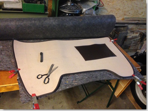

Je me suis procuré un set complet de moquette neuve. Non pas que l'ancienne soit usée, mais sa couleur brune foncée rendait cet intérieur triste. Je la garde en réserve ou la céderai à quelqu’un qui voudra bien m'en donner quelque chose... :roll:

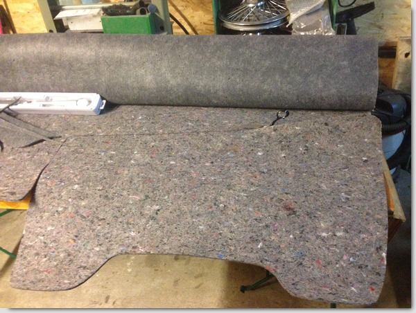

Je m’en sers de gabarit pour préparer l'isolation.
IMG_0664.JPG [ 75.38 Kio | Vu 7673 fois ]
IMG_0666.JPG [ 95.68 Kio | Vu 7665 fois ]
Je vais remonter toute la partie avant sans m'occuper du reste... J'ai besoin de faire de la place. :wink:

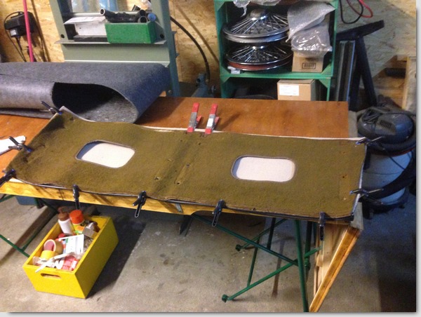

D'autant que la moquette pré-découpée est originalement prévue pour une 11B.
Sur l'avant, il faut bricoler au niveau du frein à main qui n'est pas au même endroit.
... enfin çà avance, même si certains ajustements restent à faire.
IMG_0668.JPG [ 70.2 Kio | Vu 7449 fois ]

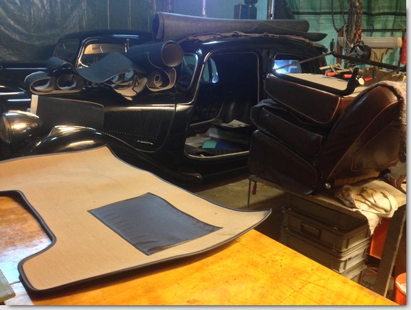

Préparation de la pièce sur tunnel. Comme sur la BL, je condamne les deux orifices. Je ne m'en sers pas.
On peut comparer ici les couleurs de l'ancienne et de la nouvelle. Pour moi, il n'y a pas photo !
IMG_0669.JPG [ 83.19 Kio | Vu 7579 fois ]

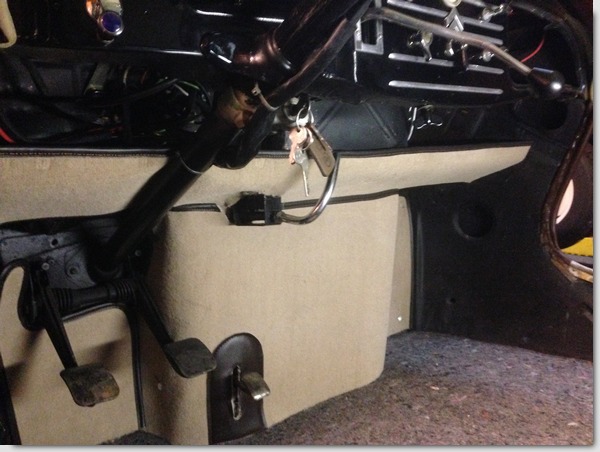

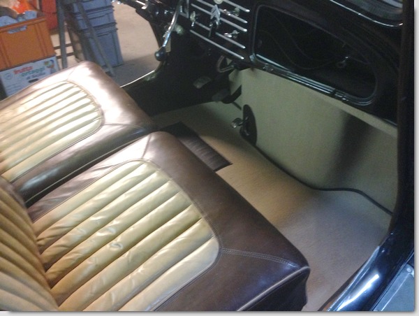

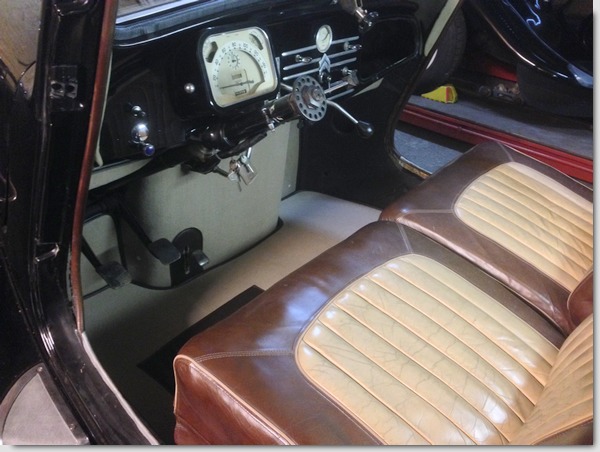

Voilà, les sièges sont en place, au tour maintenant des côtés gauche et droite puis du pédalier.
IMG_0671.JPG [ 74.01 Kio | Vu 7953 fois ]
Elle est déjà moins triste qu'avec l'ancienne moquette, quoique plus salissante :roll:
IMG_0674.JPG [ 69.19 Kio | Vu 7457 fois ]
Les sièges ne sont pas nettoyés. Je ferai-çà plus tard.
