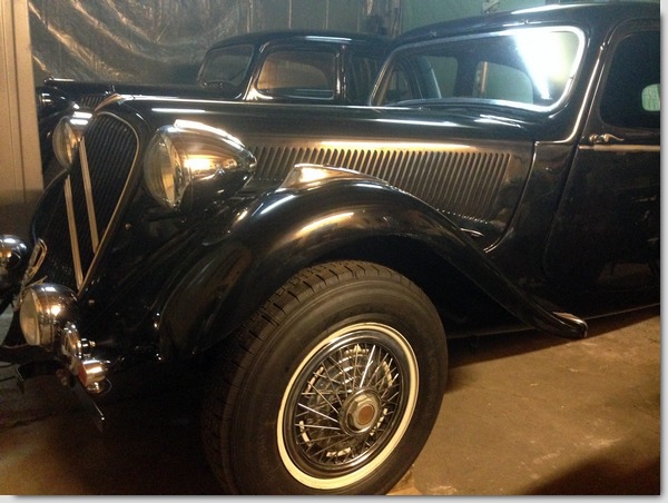

Montage du capot côté gauche...
IMG_0638.JPG [ 78.12 Kio | Vu 9604 fois ]
...non-conventionnelle cette 15 :?:
IMG_0643.JPG [ 70.31 Kio | Vu 9508 fois ]
... du grain à moudre cette histoire. :lol:

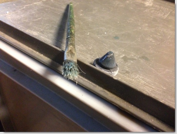

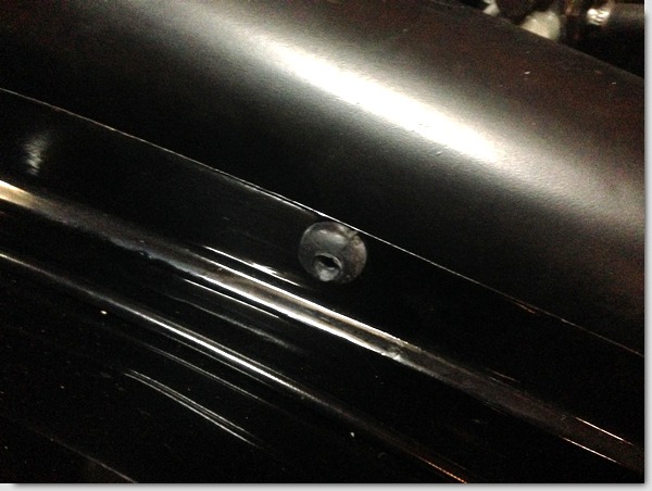

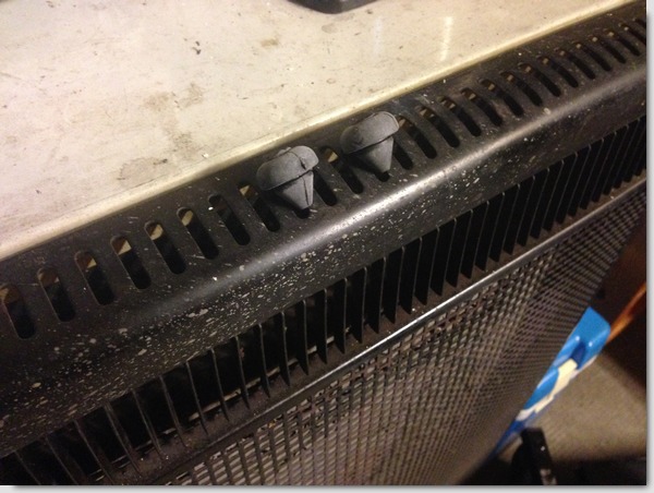

Mettre en place les butées de capots
Galère pour faire passer ces butées neuves dans leurs logements :cry:
Astuce qui va bien :
Les mettre à chauffer sur le poële :wink:
IMG_0640.JPG [ 77.2 Kio | Vu 9332 fois ]
...puis les enduire de graisse AT :
IMG_0641.JPG [ 64.57 Kio | Vu 9299 fois ]
Çà rentre (presque) tout seul :
IMG_0642.JPG [ 65.13 Kio | Vu 9308 fois ]

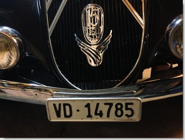

Montage ensuite du PC avant qui se trouve être un véritable PC de 15... plus long de quelques centimètres.
Au forceps et en reperçant à l'extrémité des contre-lames j'ai réussi à l'installer non sans-peine :?

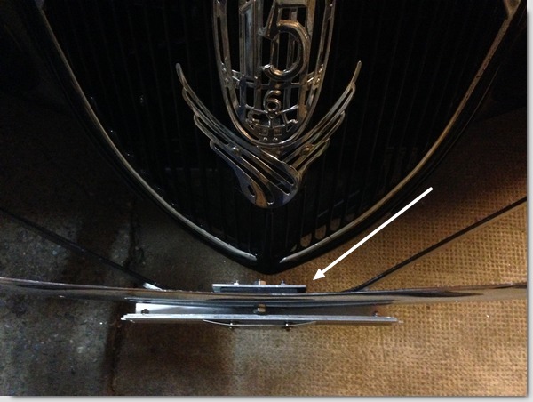

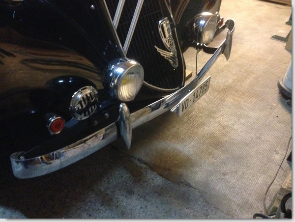

Pour éviter des perforations sur cette lame re-chromée, j'ai fabriqué un support d'immat qui se prend sur la contre-lame :
IMG_0644.JPG [ 76.22 Kio | Vu 9503 fois ]
Pour la Suisse, support d'interchangeables, pour la France rivetage de l'immat sur le support à bonne hauteur, pour bien conserver le galbe du PC...
IMG_0645.JPG [ 73.69 Kio | Vu 9290 fois ]

Les p'tits boulots du jour :
Rapproché le support d'immats du parechoc par l'ajout d'une cale à l'arrière.
Je le trouvais un peu trop déporté vers l'avant.
IMG_0647.JPG [ 69.27 Kio | Vu 9231 fois ]

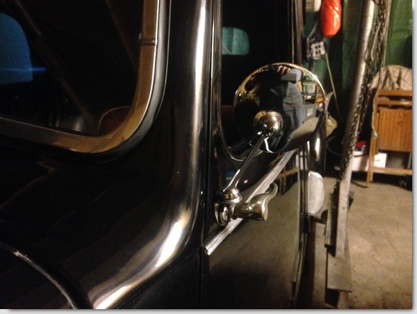

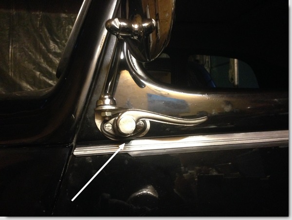

Montage ensuite des rétros de portières livrés par la TU :
IMG_0648.JPG [ 51.62 Kio | Vu 9238 fois ]
Un peu de bidouille pour y parvenir... :wink:
Ceux qui en auront monté sur les 15CV savent ce que je veux dire... :lol:
IMG_0649.JPG [ 62.35 Kio | Vu 9226 fois ]
Jolis, bien placés, stables et solides. Du bon matos !

Y'a une différence de montage des rétros entre une 15 et une 11 pour que tu précises que le montage sur la 15 est plus ardu?

moux a écrit:
.../...pour les rétros de portes, je n'avais pas voulu en monter car tout le monde disait que les pièces vendues ne se montaient pas bien et qu'il fallait bidouiller pour les mettre en place :roll:
Pas bien grave.
- Les vis de 5 ne passent pas dans les trous qui sont à 4,8.
Repercer à 5,2 et c'est tout pour les 11CV
- Sur les 15CV, c'est la taille de l'enjoliveur alu qui pose problème. Les supports se positionnent par-dessus.
Un coup de meuleuse et de lime pour les adapter et c'est bon.
Donc à priori rien de bien grave.
Surtout ne pas s'en priver pour si peu !

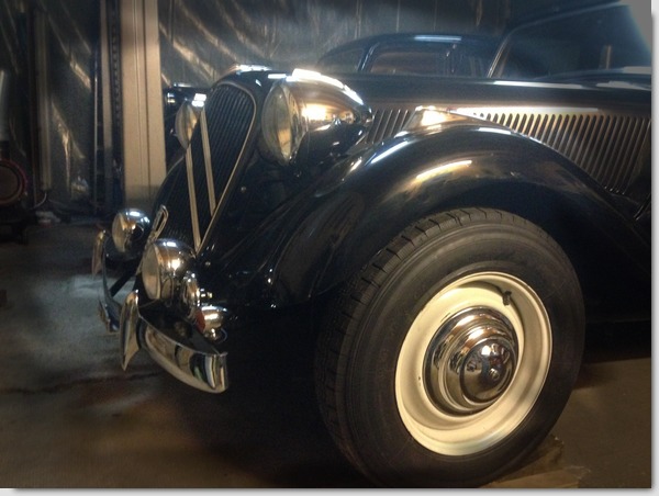

moux a écrit:
sympa ces photos Pierre, elle est belle ta voiture sauf car il y a toujours un mais :D je n'aime pas les rayons :oops:je la préfère avec ses gros enjoliveurs :shock: ceci est reste mon avis bien sûr

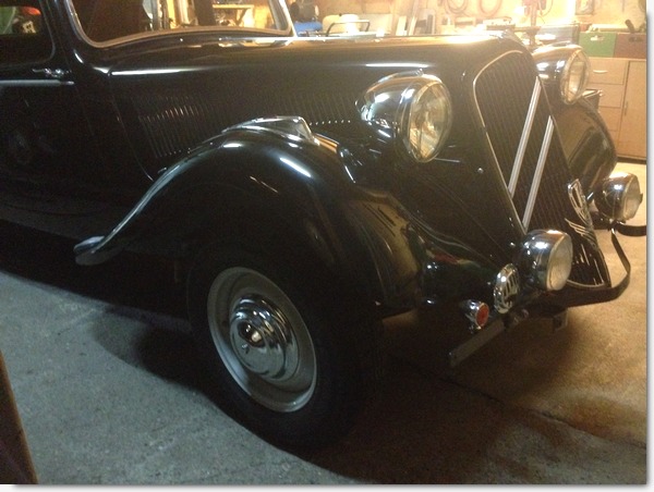

Rassures-toi, les "pots de chambre" d'origine ont repris leur place sur ces roues tout-à l'heure...
IMG_0646.JPG [ 64.48 Kio | Vu 9174 fois ]
8)
