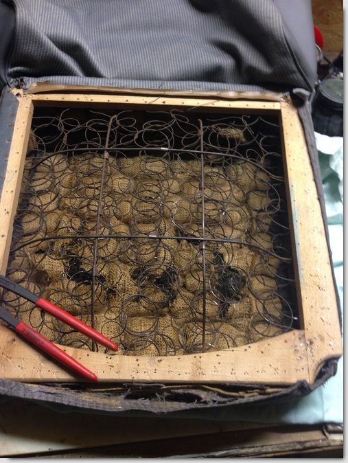

Ne voilà-il pas que le siège du pilote s'affaisse à cause des p'tites souris...
Bon pour tout reprendre :?

C'est un truc qui ne date pas d'hier Olivier.
Le tissu en jute a lâché avec le temps, les ressorts se déplacent de côté ce qui provoque un tassement du siège sur la gauche.
Je trouvais tout le temps plein de bouts de crin sur la moquette.
Je profite de faire cette réparation avant la remise en route.
Ça faisait un moment que ce siège était devenu inconfortable.

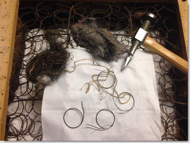

De la casse dans ce siège... les reliquats :
IMG_0322.JPG [ 37.06 Kio | Vu 7909 fois ]

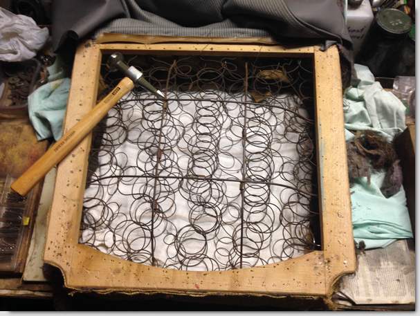

J'ai ré-organisé l'emplacement des restes de ressorts avec du fil de fer et recouvert la jute de quatre épaisseurs de gros drap de coton de ma grand-mère.
IMG_0323.JPG [ 50.67 Kio | Vu 7912 fois ]
Pièce authentique et d'époque... :lol:

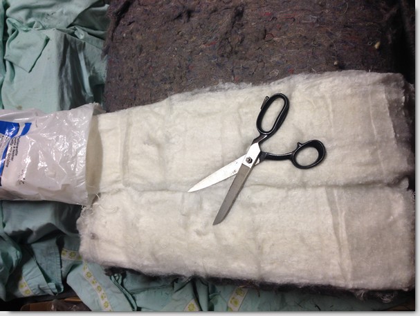

- Quatre couches de drap épais sous les ressorts
- Un coussin de crin d'orichineu...
- Deux couches de feutrine
- Une couche de ouate à polir...
IMG_0326.JPG [ 65.59 Kio | Vu 7856 fois ]
...J'ai dû sangler et comprimer le siège avec des planches et des serre-joints pour arriver à remette la coiffe en place !
Maintenant qu'il est dans la voiture, j'ai l'impression d'être assis dans une quinzecisse...(dixit JJC)
En tout-cas plus besoin des pares-soleil, je suis assis beaucoup plus haut... 8)

C'est les ressorts cassés qui ont percé la jute. Je les ai maintenant tous recourbés dans l'autre sens.
Çà devrait tenir un bon moment.
