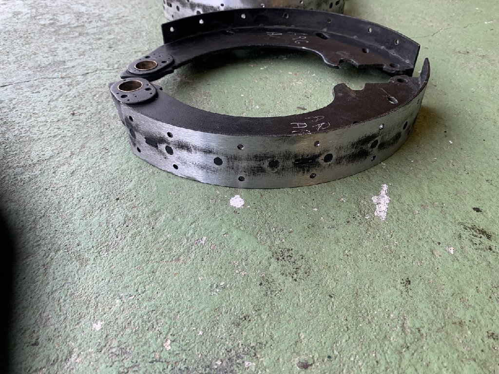

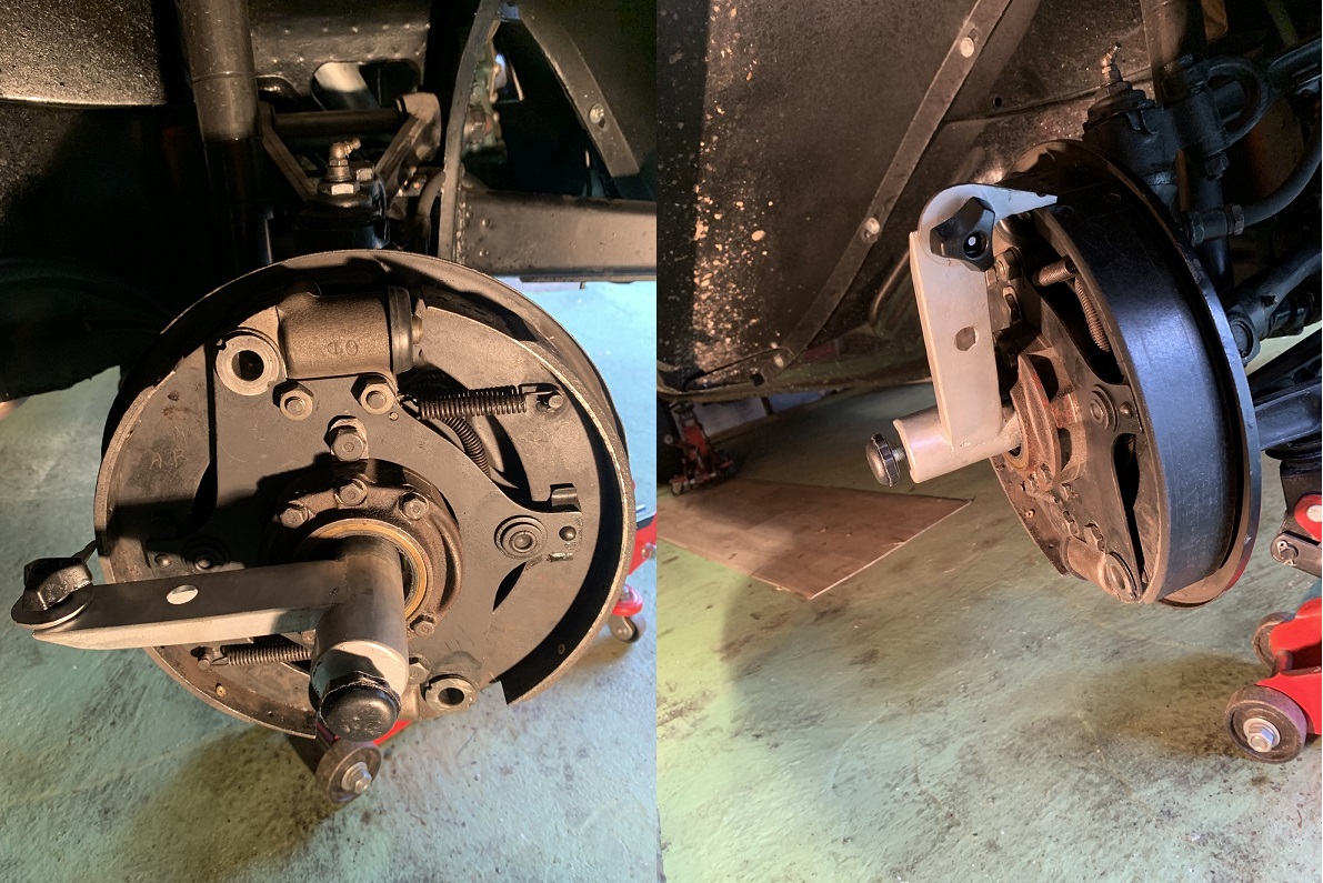

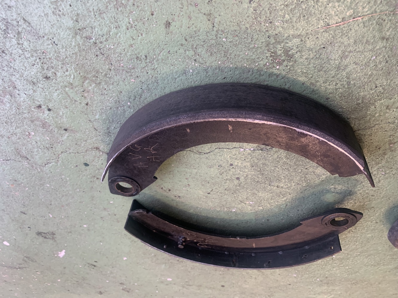

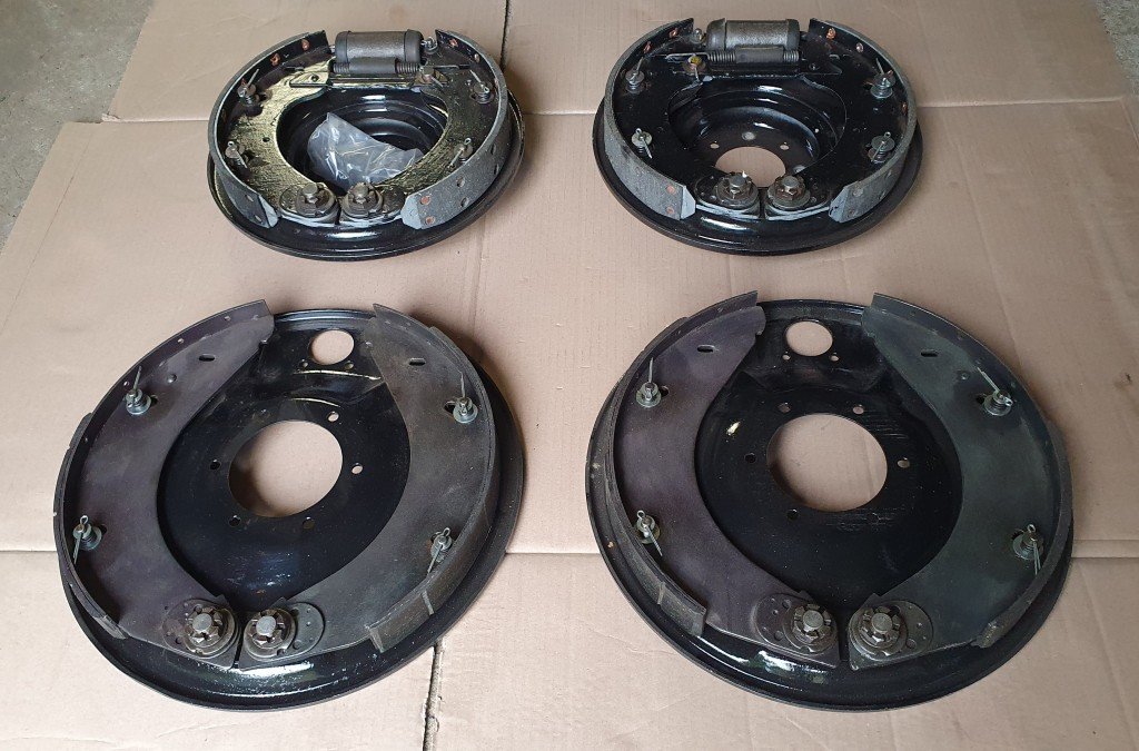

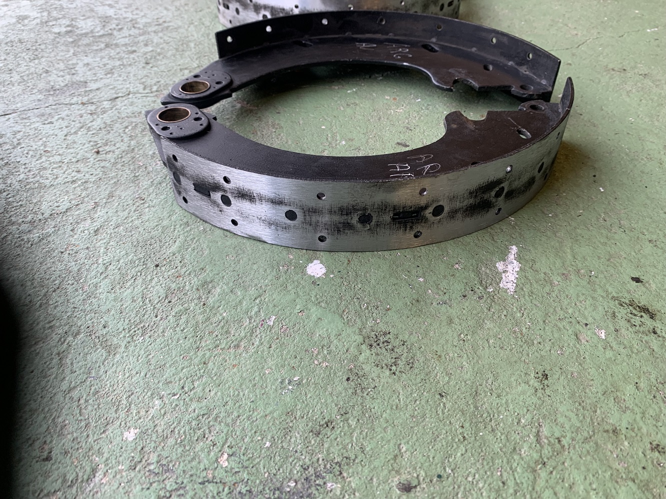

Ca y est, les garnitures ont été collées, les mâchoires reposées et les freins réglés avant le montage des tambours. Pour l'avant, je me suis fabriqué un centreur, n'ayant pas ça sous la main !
Lors du remontage à droite, j'ai identifié la source du problème initial : du jeu à l'axe du triangle supérieur ! Je vais donc commander les silent blocs chez Rakkatrac.
J'ai malgré tout remonté et fait les essais . Le freinage, c'est bien mieux, ça mord bien, et ça freine droit. Je suis un adepte inconfditionnel des garnitures tendres !
Quelques photos en attendant la suite des opérations .... (sur la photo du centreur, je n'ai pas encore mis les boulons aux excentriques ... )

C'est quoi ces fils de fer ? TU as collé toi-même ????
 Sujet du message: Re: Freins 15/6
MessagePosté: Mer 05 Oct, 2022- 11:35
Inscription: Mar 20 Sep, 2022- 14:01
Messages: 12
Collées dans mon garage, j'ai acheté un four il y a qq années sur LBC, 50€ l'investissement !
Depuis, j'en ai collé des dizaines, sans aucun souci. Avec la colle fournie par le vendeur, 50 minutes au four à 200°C.
Nettoyage, arasage des bords, chanfrein aux extrêmités et c'est bon ...

Bravo, je n'aurais pas osé coller moi même mais ça se fait bien , la preuve :D Bel outil aussi :wink:
MessagePosté: Mer 05 Oct, 2022- 19:02
Messages: 1024
Ce qu'on ne peut malheureusement percevoir dans le message, c'est l'odeur absolument épouvantable de la colle chaude !
Opération de collage absolument interdite dans le four familial de la cuisine sous peine d'émeute difficile à juguler ensuite :mrgreen:
J'aime bien ton centreur artisanal.

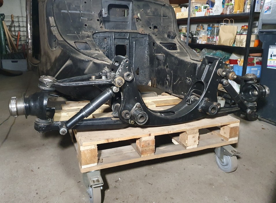

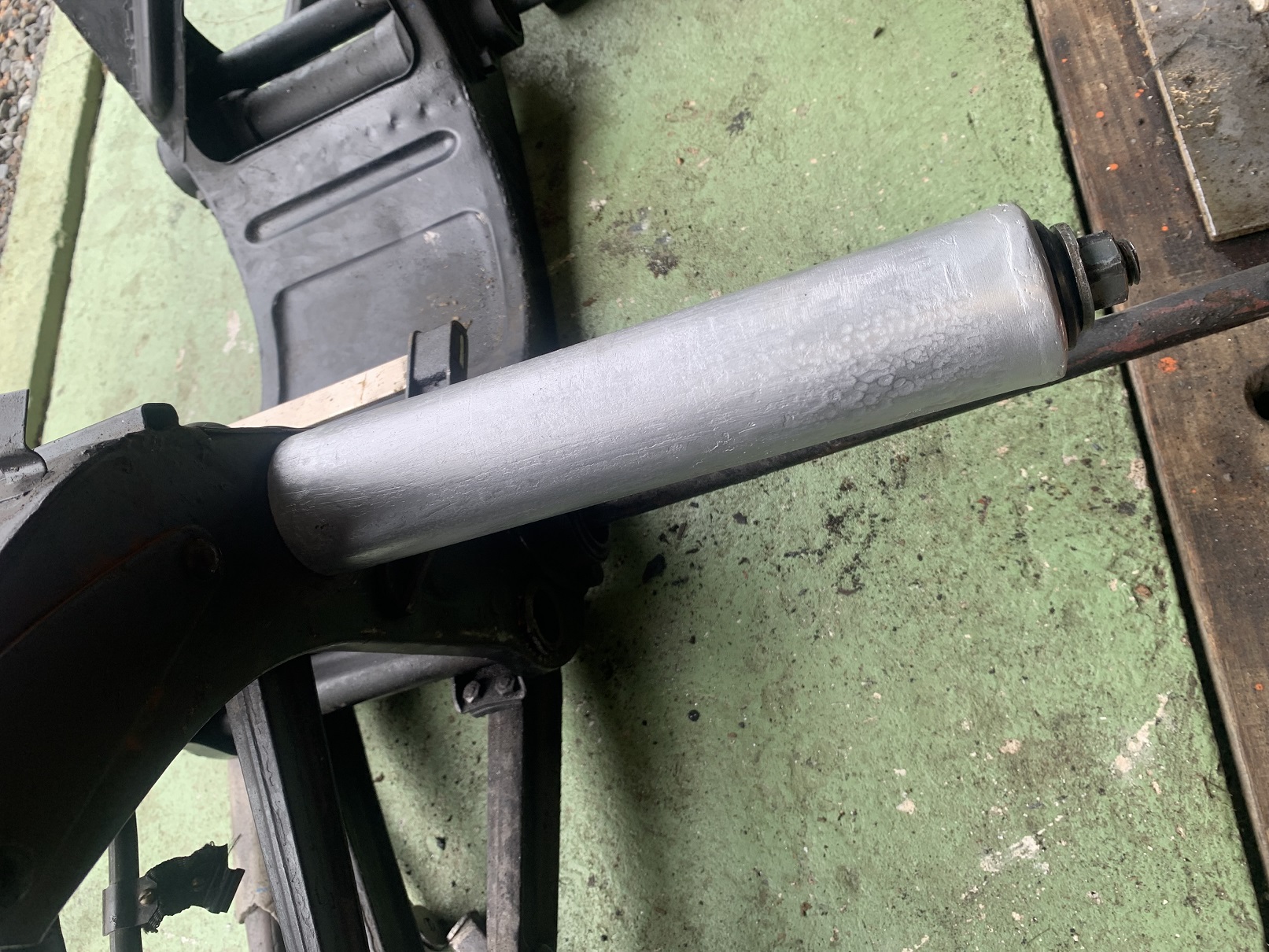

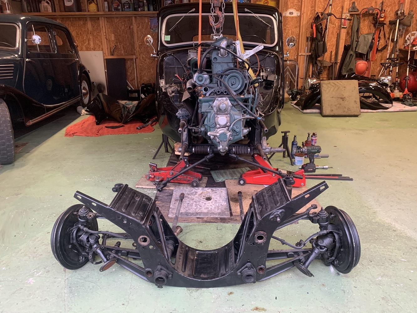

...suite des travaux ...
Berceau démonté pour pouvoir retirer les tubes qui supportent les deux silent-blocs des triangles supérieurs (silent-blocs achetés des Franssen, pas trop chers). Il a fallu fabriquer un extracteur avec du tube de 50/60 acier et de la tige filetée de 16. Le tube coté droit pas de problème, le gauche coincé ! il a fallu tirer avec l'extracteur et pousser en tapant sur la tige filetée depuis l'avant. Millimètre par millimètre, il a fallu du temps ! Ensuite, les triagles étant démontés, il a fallu extraire les silent-blocs, ma petite presse de 12T a été à la tâche !
Le montage des silent-blocs effectué sans problème, toujours avec ma petite presse.
Ce soir, le remontage de l'ensemble est terminé, hauteurs réglées ainsi que la chasse (il a fallu confectionner une clè spéciale pour cela, ainsi que l'équerre et le support de fil à plomb).
Demain remontage radiateur, accessoires, rhabillage ailes et capot.
Ensuite essais, je ferai part du résultat.
Cette opération a été assez fastidieuse, pas mal d'heures de travail, mais ces silent blocs sont importants pour la tenue de route et aussi pour les réactions au freinage (tremblements et vibrations du train avant.

Beau travail
Tu as de la chance , quand j'ai refait le mien sur la 15/6 il a fallu sortir la grosse artillerie de 70 T
MessagePosté: Lun 24 Oct, 2022- 09:01
Messages: 1024
Bon, je vois que tu as sorti le train AV sans enlever le groupe. Comment l'as-tu calé à l'AV ?
Concernant les axes, oui, ça vient bien ... ou pas !
Si tu remontes des SB de chez F..., ce sont ceux de cette provenance dont je parle un peu plus haut: Ils n'ont pas tenu sur la mienne et sont totalement H.S. après un kilométrage ridicule.
J'ai fort heureusement trouvé un jeu de PAULSTRA en NOS qui sont d'une qualité bien supérieure.
Sur la photo, un SB d'origine après quelques décennies de bons et loyaux services, et un PAULSTRA
