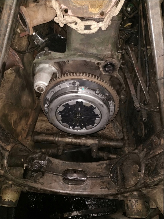

Remontage du volant moteur et du mécanisme d'embrayage de la traction.
J'ai mis le roulement du VM en neuf, l'ancien étant grippé. J'en ai profité pour en poser un étanche. Ca lui évitera d'avaler de la poussière et de gripper ensuite.
La surface du volant étant encore en bon état, j'ai décidé de me passer de rectif. Donc toilage et dégraissage. Les axes de fixation de sont pas équidistants, ce qui permet de reposer le volant à la bonne place. Bien sûr c'est indispensable pour piger le cylindre 1 au PMH.
Serrage des écrous à 2.7 m.kg, et matage des oreilles de blocage. J'ai quand mis une goutte de frein filet.
Puis pose du mécanisme moderne (de Peugeot 505 modifié), fixé sur le VM au travers de l'entretoise d'adaptation par des vis BTR M8 serrées à 2 m.kg. Là aussi une goutte de frein filet (faut pas tartiner non plus)
J'ai centré mon disque à la togolaise avec des douilles longues emboitées les unes dans les autres :ddr: mais c'est bon. Faut que je me rachète un centreur car j'ai perdu le mien.

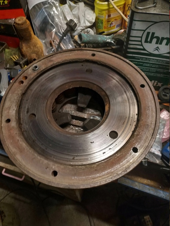

Complément d'info pour illustrer l'ancien mécanisme
Le disque d'embrayage bien lisse.
Ici les doigts du mécanisme sur lesquels vient appuyer la butée. Leur réglage est long et technique. Le prérequis étant que tout les ressorts aient le même tarage, chose vraie quand il sont neufs (ils sont repérés par couleur), mais au bout de 70 ans.... c'est plus pareil. Donc souvent, si on remonte tel quel ça broute.

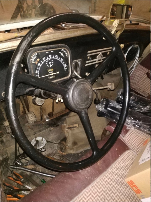

Le volant monté sur l'auto quand je l'ai eue montrant des signes de faiblesse, je l'ai changé par un volant plus conforme à l'origine. Merci à Michel, pour le volant, le café et l'accueil tout simplement!

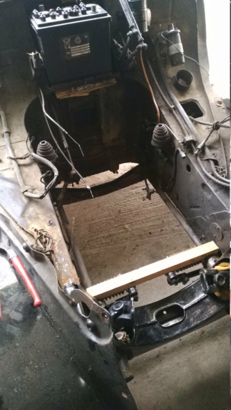

j'avance sur le train avant.
Ce soir si tout va bien je fais l'autre côté. A noter que l'écrou qui sert à serrer la bouchon de la rotule supérieure est en 64mm.... Bien sûr je n'ai pas la douille idoine. Donc je l'ai commandé pour pouvoir faire mon serrage définitif
C'est pas de la mécanique légère !

Oui ça bosse dans ce garage :D Pour l'embrayage diaphragme de 505, tu as bien la bonne butée car spécifique, et la cale circulaire de compensation d'épaisseur entre mécanisme et volant moteur ? :wink:
 Sujet du message: Re: Ma 11b de 1949
MessagePosté: Mer 14 Avr, 2021- 13:56
Messages: 171
la butée était vendue avec, il y'a bien la cale d'épaisseur!

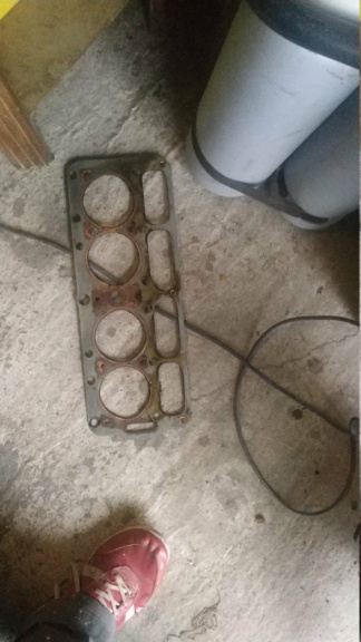

MessagePosté: Sam 01 Mai, 2021- 09:04
Messages: 171
MessagePosté: Sam 01 Mai, 2021- 09:06
Messages: 171
MessagePosté: Sam 01 Mai, 2021- 13:29
Tu vas attaquer le cœur de la bête, une belle partie de mécanique à venir :D :wink:
