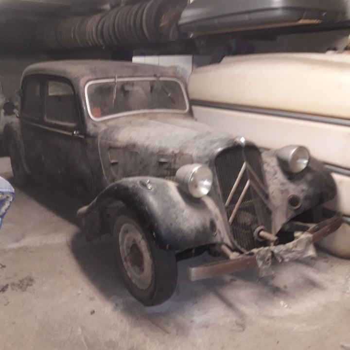

Je reprends sur un nouveau post dédié en commençant par une petite rétropective sa décvouverte.

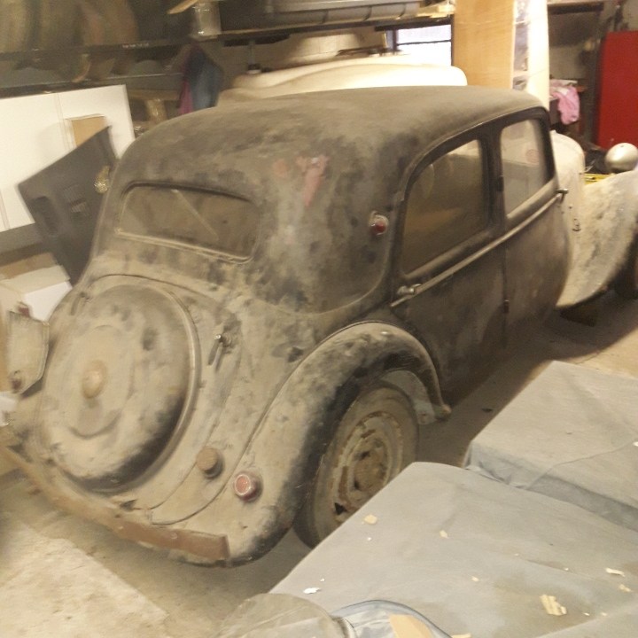

Commentaire: Endormie dans un hangard depuis une bonne grosse décennie.

Commentaire: Pas de corrosion perforante,
Juste le palcher avant qui devra être à remplacer

Elle appartenait à son dernier propriétaire depuis 1955, il l'avait achetée à Lyon.
Comme tous ceux qui possédent des AV guerre j'imagine, j'aimerais qu'elle me chuchotte à l'oreille qu'elles une de ses aventures :wink:

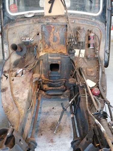

Commentaire: Après avoir effeuillé un peu ma Princesse, je commence par sortir les périphériques.
_copie-0_IMG_20210404_152308.jpg [ 30.9 Kio | Vu 20551 fois ]

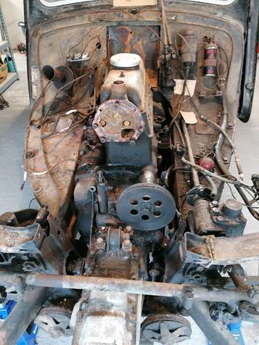

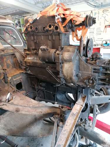

Commentaire: Bon je suis bientôt à la sortie du moteur, je commence à y voir plus clair et bientôt je pourrais lire l'ensemble des N°
IMG_20210410_133243.jpg [ 35.27 Kio | Vu 20639 fois ]

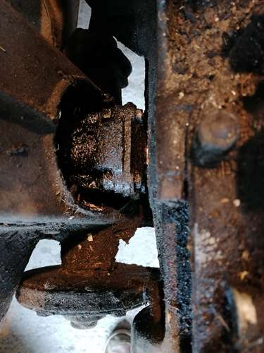

Commentaire: Il me reste un petit problème, les boulons des cardans avant la boite sont montés de façon qu'une fois leurs écrous enlevés on ne peux pas les sorir. Du coup la boite ne sortira pas.
J'ai bien l'impression que je vais devoir démonter les deux trains.
Un conseil serait le bienvenue
_copie-0_IMG_20210410_133315.jpg [ 28.51 Kio | Vu 20647 fois ]

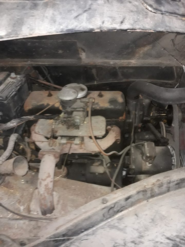

Ha j'oublié, avant tout ça j'avais démaré le moteur. Une horloge :D
En revanche gros bruit de frottement sur toute les vitesses (roues hors sol) :?
Il faut que je vous précise comment je vais procéder pour sa restauration.
Je ne suis pas assez calé en méca pour aller plus en dessous des pistons et les boites me sont complètement inconnues, pour les périfériques et leur réglages je ne suis pas en terre inconnues et avec docs et conseils cela ira.
Par chance j'ai à 1 km un garage Père et Fils qui sont des pointures en la matière, vous savez du genre qui écoutent à l'oreille des moteurs.
En carosserie je suis carement incapable de faire une grande surface correctement même pas passable, tout juste des pièces isolées. Alors encore coup de chance, j'ai un carrossier à 3 km qui à la réputation d'être casse pied tellement il est exigent sur la qualité du travail fini.
Pour les tissus comme je ne suis pas Turc et que je n'ai aps de machine à coudre....merci Monsieur le sellier :o
Pour tout vous dire je me suis d'abord assuré de trouver des Pro pour m'aider avant de me lancer dans ce projet.
Vous êtes connaisseurs alors vous voyer bien l'étendue de ce qui me restera à faire, je sens déjà vos encouragements :wink: Merci !

C'est bien mon intention Marc de la conserver "stock", elle est en assez bon état et je ne devrais pas trop avoir de pièces à retrouver.
Il faut que régle l'interrogation de la malle ouvrante et la remettre d'origine si besoin.
Je met la coque à nue afin de la traiter pour qu'elle puisse durer dans le temps et en profiterpour changer(en 6V bien sur) le circuit elect qui est si sec qu'il casse à la moindre torsion (en 6V bien sur)
J'aime bien cette première phase de médecin généraliste qui osculte un nouveau patient mais c'est clair que j'aurais besoin de bons chirurgiens d'en l'avenir, merci pour votre proposition :)

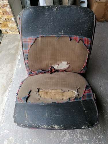

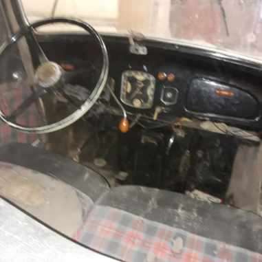

Ne pas toucher à la sellerie, elle est sous housse. Vraisemblablement elle est sans accroc donc à préserver même si auréoles d'humidité.

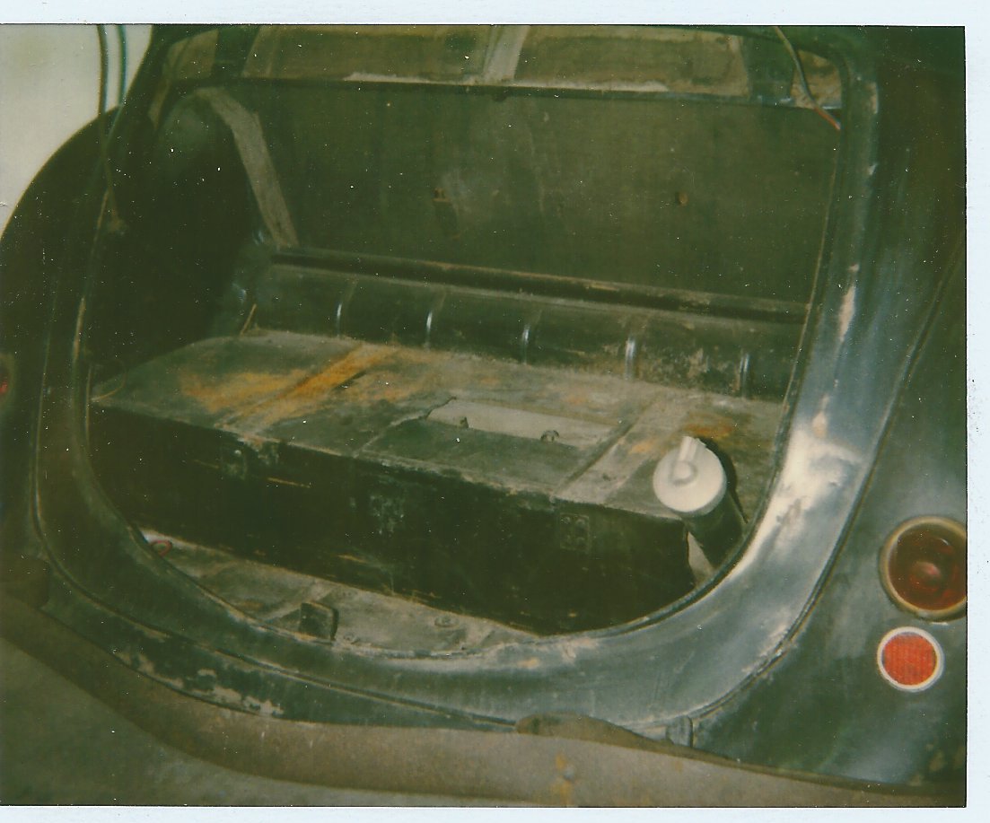

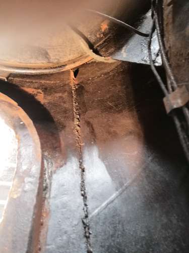

Avec cette photo on devrait savoir si cette soudure est d'origine où pas, pour moi je m'étonne qu'elle ne soit pas arasée, l'usine ne l'aurais sans doute pas laissé comme cela. Et est ce vraiment une soudure usine ?

Désolé Jèrôme mais les tissus sont bien à changer, ils n'ont pas survécu aux cévices du temps :(

Refermer la malle est une idée et serait à faire uniquement si j'avais la certitude que la coque est été modifiée après sa vente pour simple raisosn de confort.

Bon ! ça avance. Le bébé est sorti.
Les cardans ont été un peu délicats à écarter, mais avec douceur et patience ...
IMG_20210411_111200.jpg [ 33.03 Kio | Vu 20376 fois ]
Ha ! c'est plus clair maintenant et plutôt bien je trouve.
Rien de perforant, seulement du pigment de surface. Celui qui a le moins biens vécu c'est le support batterie, normal en soi et quand même restaurable.
J'en dirais pas autant du maître cylindre de frein, il n'a pas l'air en grande forme. Je ne sais pas si il peut être remis en état ?

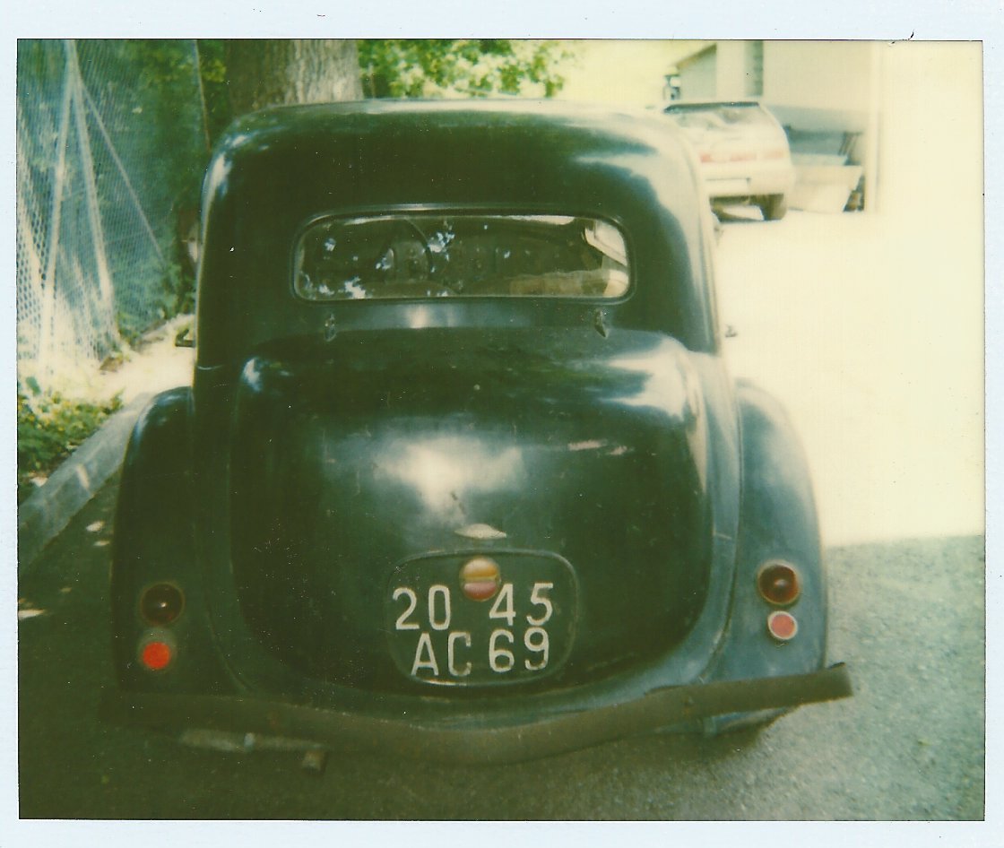

Dans les années 80 nous avions remis en configuration d'origine une 7B qui avait été décapsulée par l'Ar. Elle était assez laide, donc la décision de la refermer ne s'est pas posée bien longtemps.
On dirait un cul de Renault

Nous avions trouvé un donneuse, une 7C de 34 chez un Tractionniste Bourguignon bien connu qui avait plusieurs dizaines d'épaves dans sa propriété. La voiture en question avait des ronces qui traversaient le plancher, donc pas de scrupules, on a passé la disqueuse au travers du toit et de ce qui restait des longerons. On voit ici la coque réparée avec une tôle Ar de 7C identifiable aux 5 petits emboutis dans le logement de la roue de secours, que les 7B n'ont pas.

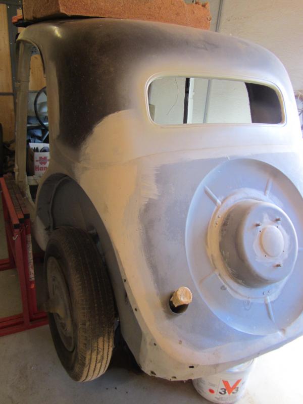

Pour Emmanuel34270 : dommage pour la sellerie. Là, c'est clair. Le tissu se trouve en neuf grâce à la TU.

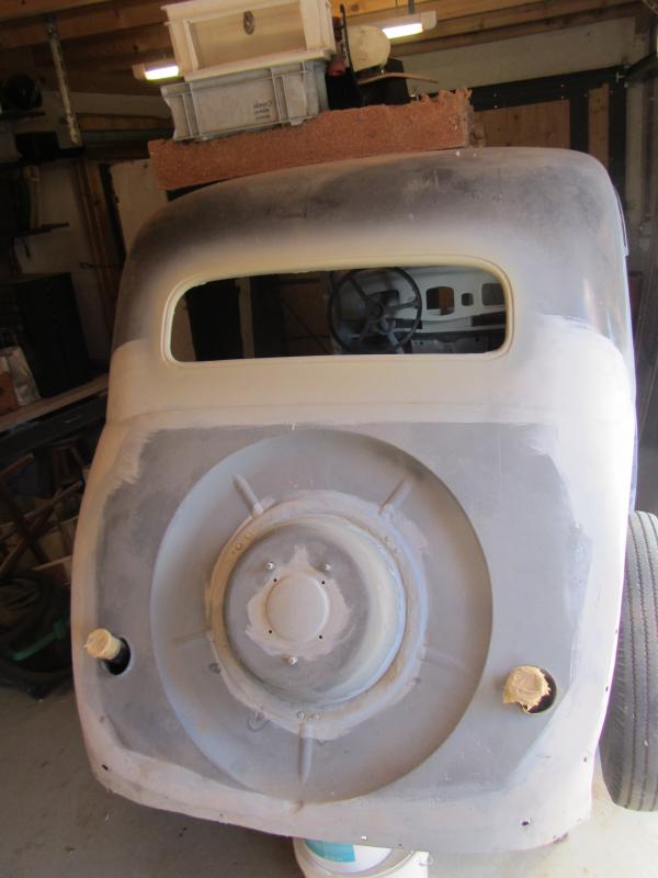

Une vue de l'arrière nettoyé de cette 7C nous aidera.
Pour Marco : c'est clair ici aussi. Les rondeurs d'origine sont visibles de chaque côté de cette malle (Renault ? bien probable) et la découpe fait vraiment artisanale.
Ces emboutis font partie de la campagne d'insonorisation qui vise à diminuer les vibrations de tôles donc je dirais 7C d'après septembre 34, au moment de l'arrêt des 7S. Cela étant, pas certain que les toutes dernières 7B de fin septembre n'en aient pas profité avant l'arrivée des 11AL début octobre.
