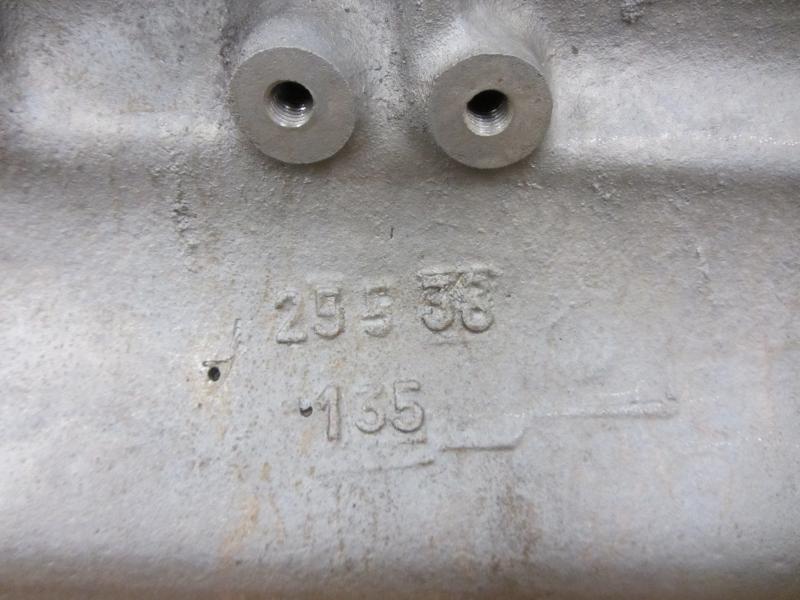

Je tenais absolument à sauver ce moteur car sa date de fonderie est compatible avec la date de sortie d'usine de ma 11 BL (9 jours d'écart, comme sur ma 7C)
Date fonderie 25.5.38.jpg [ 60.06 Kio | Vu 92938 fois ]

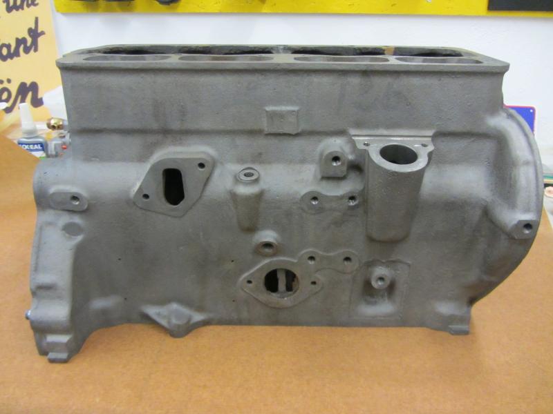

Coté distrib.jpg [ 47.07 Kio | Vu 92743 fois ]

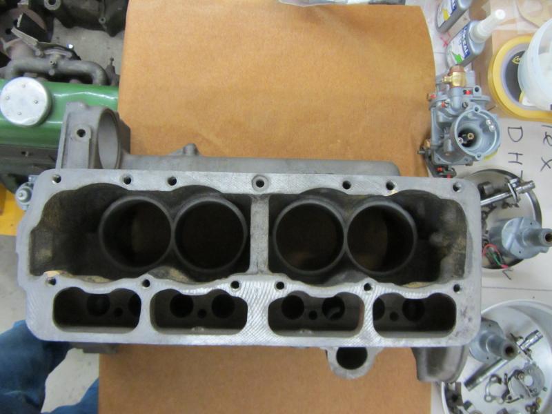

Le bloc a aussi dû être posé sur une fraiseuse pour extraire 2 goujons de culasse cassés à raz du plan de joint. J'ai réussi à centrer parfaitement sans toucher aux taraudages.
Bloc dessus.jpg [ 56 Kio | Vu 92598 fois ]

Voilà pour répondre aux première questions, après 5 à 6 séances de dégraissage le bloc est passé au sablage afin d'éliminer toute traces de corrosion à l'extérieur et dans les chambres d'eau. Il est ensuite repassé 3 fois en machine à laver et tous les perçages ont été nettoyés avec des écouvillons, tous les taraudages ont été nettoyés au taraud.
Ceci est absolument nécessaire, sans quoi il y aura toujours un grain de sable caché quelque part.

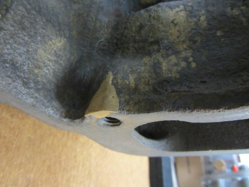

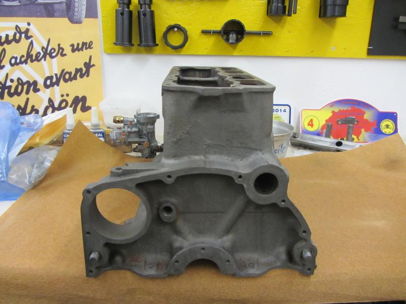

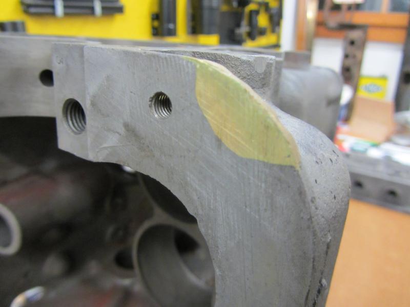

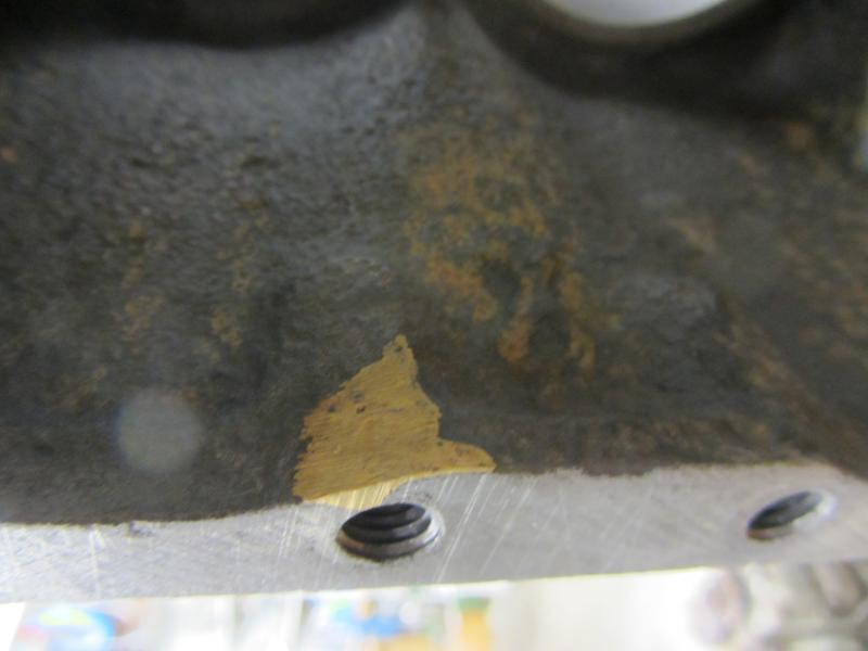

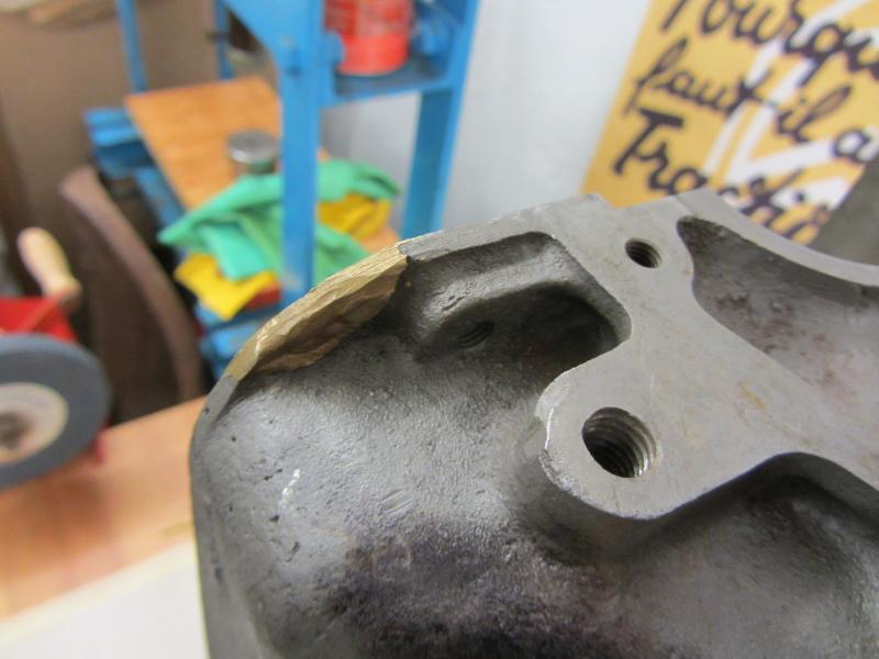

La suite, on voit bien sur ces images les réparations faites en usine pour corriger des défauts de fonderie. Les pièces avaient une grande valeur et n'étaient pas jetées.
Repar 1.jpg [ 49.43 Kio | Vu 92507 fois ]
Repar 2.jpg [ 35.27 Kio | Vu 92693 fois ]
Repar 3.jpg [ 49.97 Kio | Vu 92773 fois ]
Repar 4.jpg [ 40.37 Kio | Vu 92569 fois ]

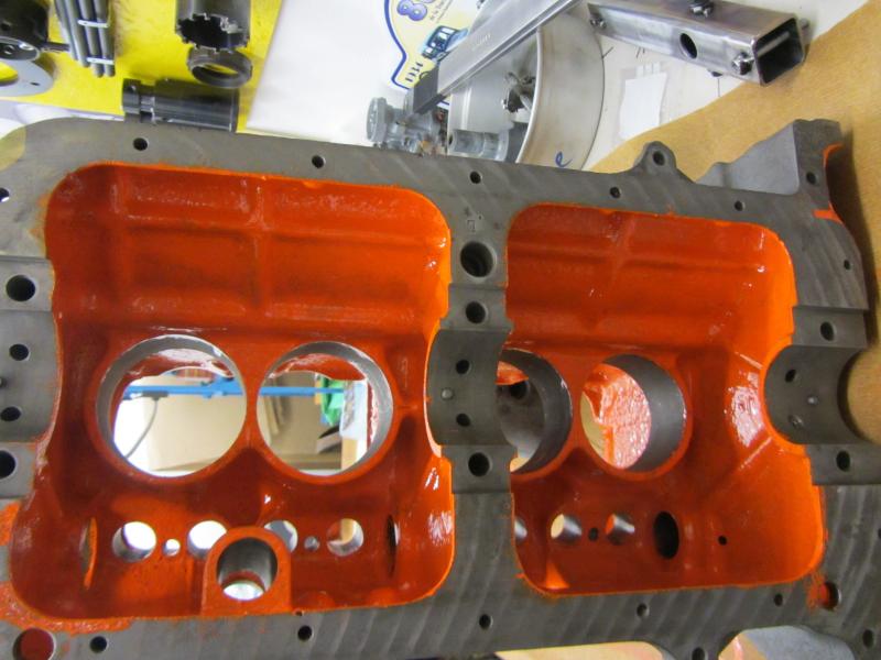

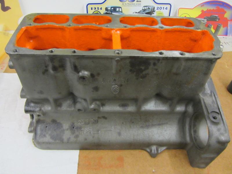

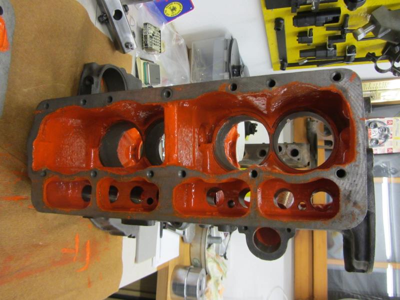

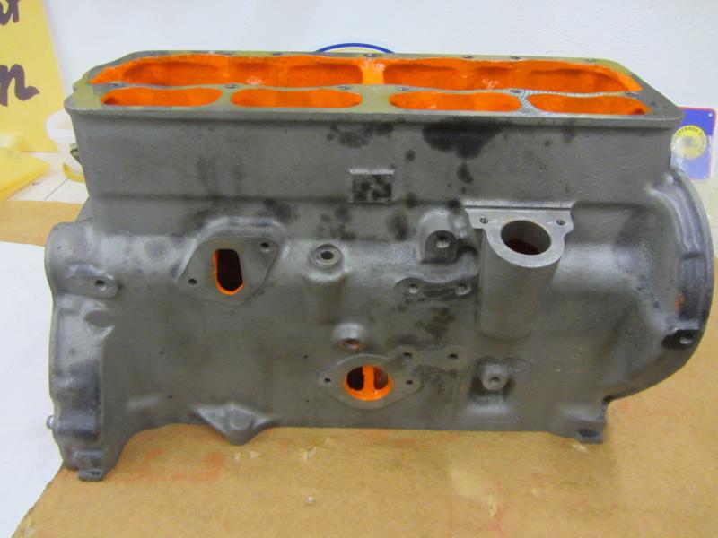

Le bloc est ensuite passé au Brunox à l'extérieur pour éviter tout départ de corrosion, c'est ce qui provoque ces taches violettes caractéristiques.
L'intérieur est passé au Festinol afin de gommer toutes les porosités et d'éviter des détachements de particules de fonte. (même si après le sablage il ne doit plus en rester)
Bloc festinol 1.jpg [ 66.97 Kio | Vu 92709 fois ]
Bloc festinol 2.jpg [ 60.67 Kio | Vu 92588 fois ]
Bloc festinol 3.jpg [ 48.72 Kio | Vu 92944 fois ]

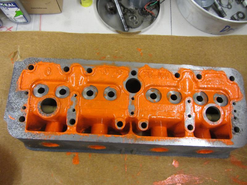

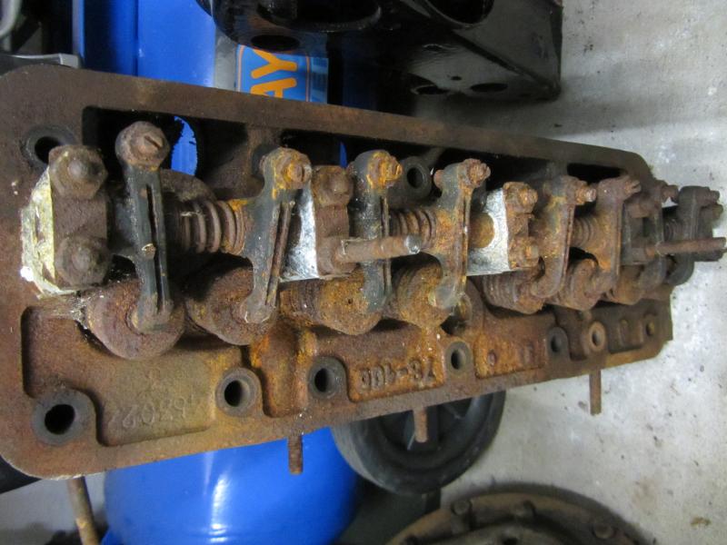

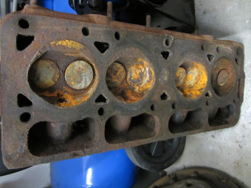

La culasse a subi les mêmes traitements, elle n'était plus du tout grasse, mais très corrodée avec beaucoup de dépôts de calamine.
Vous aurez remarqué que la culasse présentée au début est une 453.024 alors que celle-ci est une 451.960, ce moteur a eu plusieurs vies, j'y reviendrai plus tard.
Culasse festinol.jpg [ 76.22 Kio | Vu 92418 fois ]

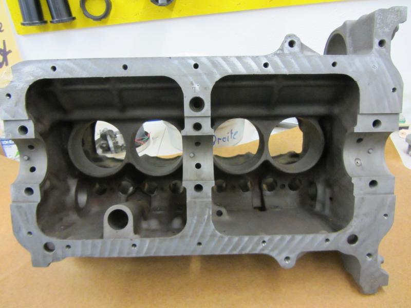

Voilà le bloc est maintenant cliniquement propre mais il reste encore pas mal de boulot mécanique.
Bloc terminé.jpg [ 45.45 Kio | Vu 92664 fois ]

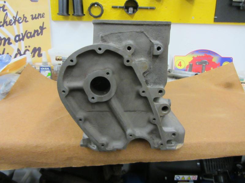

Est-ce que quelqu'un a déjà vu ces 4 petits trous à la hauteur du reniflard, sous l'emplacement de la pompe à essence, à quoi peuvent' ils servir ? On dirait pour fixer une plaquette mais laquelle ?

Beau travail , effectivement à l'époque ils ne jetaient pas les pièces de fonderie à défauts ,on voit souvent des reprises de fonte .
A suivre ....
Bonsoir Marco
Sont ils traversant? Si oui ça doit fuir par là :shock: !
Il y a les mêmes petits trous sur cette photo
 Sujet du message: Re: Restauration d'une mécanique de 38
MessagePosté: Dim 31 Mai, 2020- 20:54
Messages: 1239
cx25d a écrit:
A suivre ....
Bonsoir Marco
Merci Eric, ils ne sont pas traversants ce sont les mêmes trous que ceux qui fixent la plaquette moteur côté droit.
C'est à gauche sous l'emplacement de la pompe à essence et je ne me souviens pas d'en avoir déjà vu sur un moteur de Trac, d'où ma question.

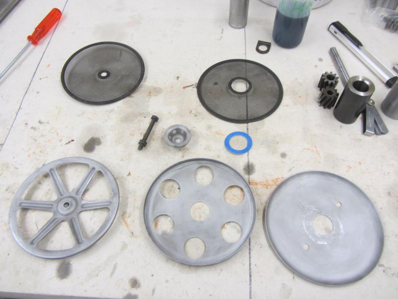

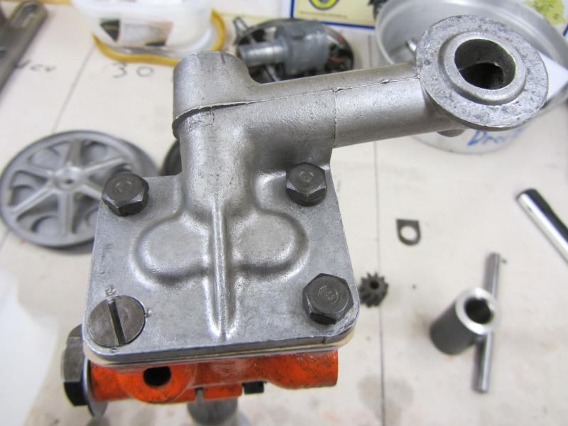

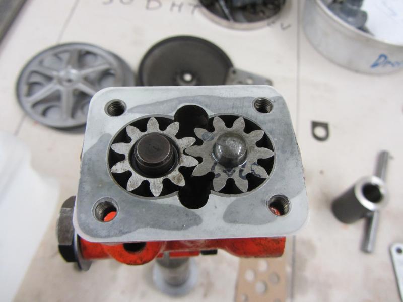

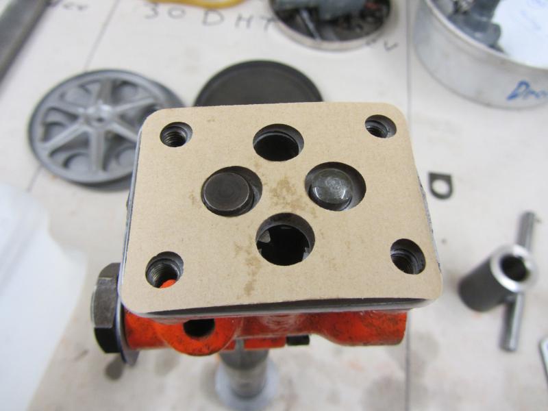

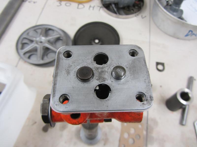

La suite avec la révision de la pompe à huile.

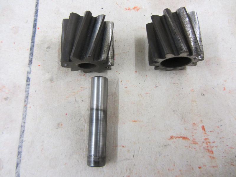

Pignons axe HS.jpg [ 50.45 Kio | Vu 92440 fois ]

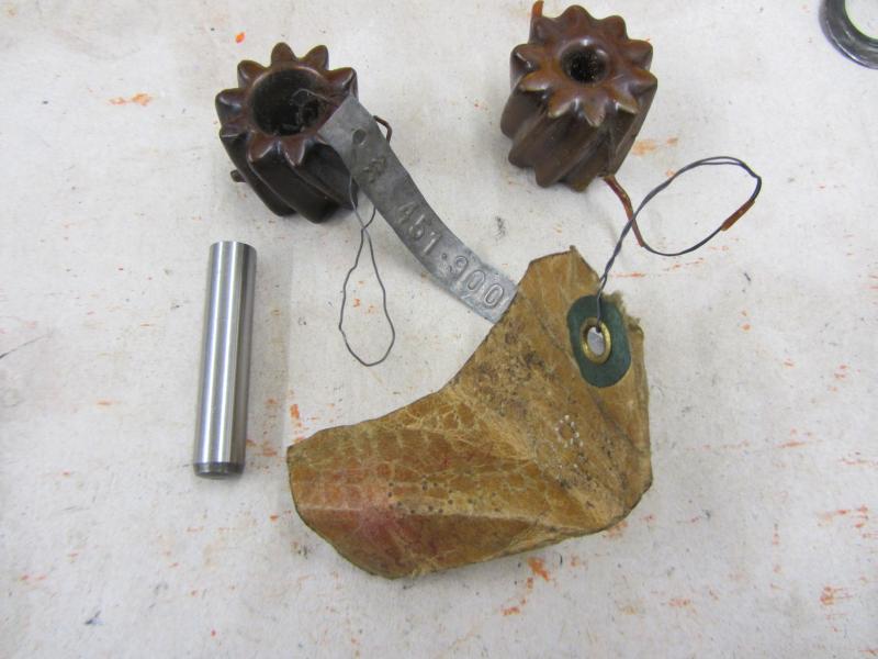

Ce sont toujours les mêmes pièces qui sont usées
Pignons axe neufs.jpg [ 53.62 Kio | Vu 92682 fois ]
Ici des pièces neuves d'origine, un gage de sécurité

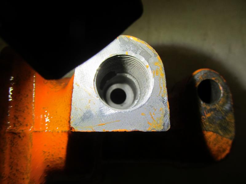

Siège de bille.jpg [ 38.8 Kio | Vu 92589 fois ]
Le siège de la soupape de décharge est toujours ovalisé, ici après une reprise à la fraise conique.

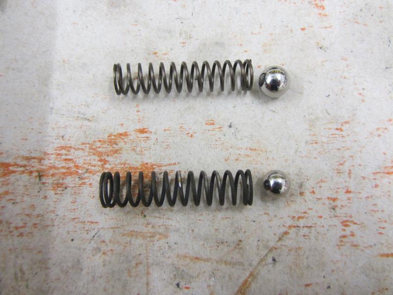

Nouvelle soupape.jpg [ 63.2 Kio | Vu 92313 fois ]
Ceci implique de monter une bille neuve avec un ressort neuf bien sûr.
Il faut contrôler l'étanchéité en posant la bille sur son siège et verser un peu de solvant au dessus, ça ne doit pas couler.

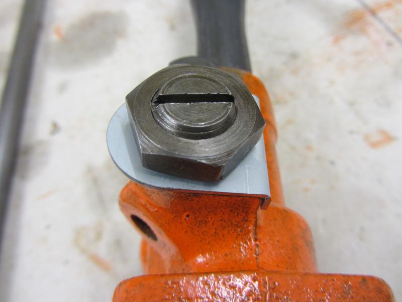

Remontage de la pompe
Vis regl press.jpg [ 40.51 Kio | Vu 92727 fois ]
Vis de réglage de la p.max
Crépine.jpg [ 50.41 Kio | Vu 92521 fois ]
La crépine

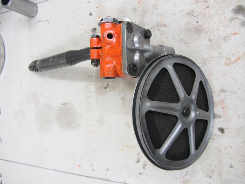

La pompe est maintenant remontée.
Il reste encore à la régler.
Pompe rév.jpg [ 46.27 Kio | Vu 93005 fois ]

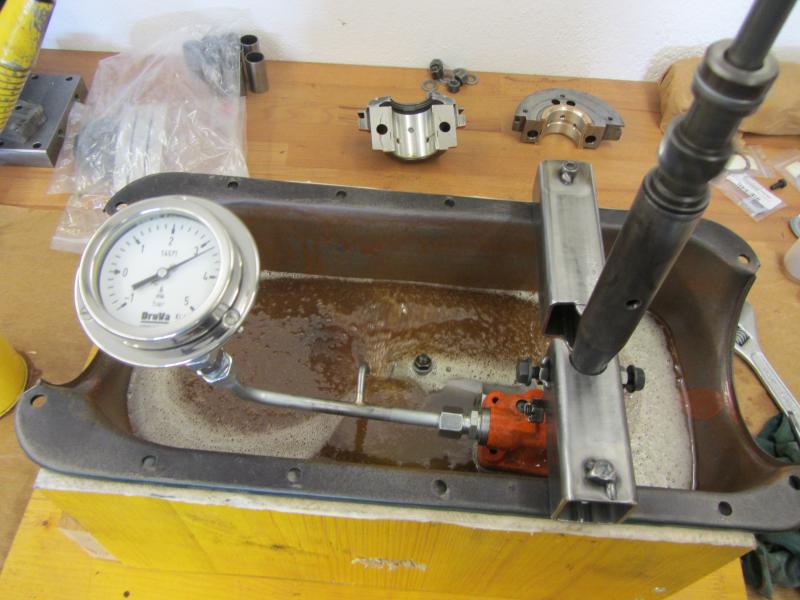

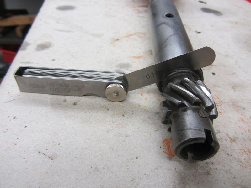

Contrôle du jeu de l'axe.
Jeu pignon.jpg [ 48.46 Kio | Vu 92698 fois ]

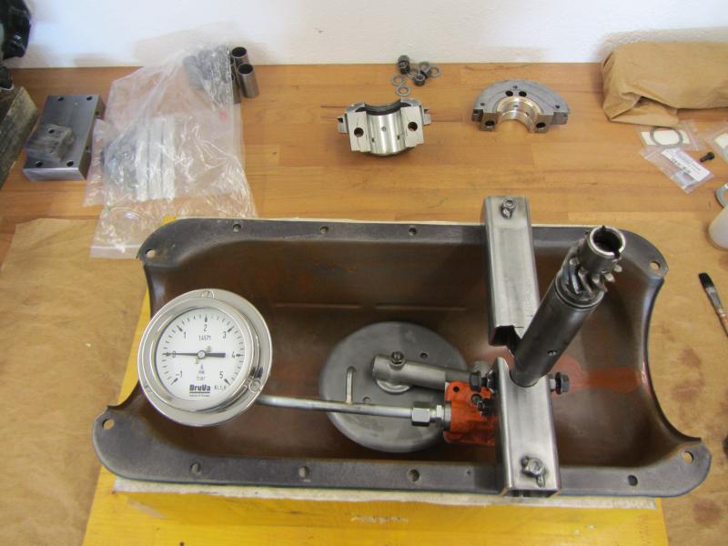

Montage sur le MR-1811
Montage MR-1811.jpg [ 54.62 Kio | Vu 92522 fois ]
Réglage de la p. max à 1200 t/min, ici l'huile n'est pas tempérée d'où une pression volontairement plus élevée à 3.2 bar
Le DR préconise 2.8 bar à 1000 t/min ou 2.5 bar avec une huile à 60°C
Reglage pression.jpg [ 60.55 Kio | Vu 92134 fois ]
N'ayant pas trouvé de crépine 452.070 montée en fond de cuve, j'ai n'ai pas pu monter la pompe 451.956 montée en 38.
Si l'on consulte le catalogue des pièces de rechange, elle est remplacée par la pompe 453.130 donc ça reste dans la conformité.

Les quatre trous ? Peut-être pour riveter une plaque de rénovation ou échange standard de moteur ???
MessagePosté: Lun 01 Juin, 2020- 12:01
J’y pensais aussi mais je trouve les trous bien écartés pour une plaque rénovation .....??
