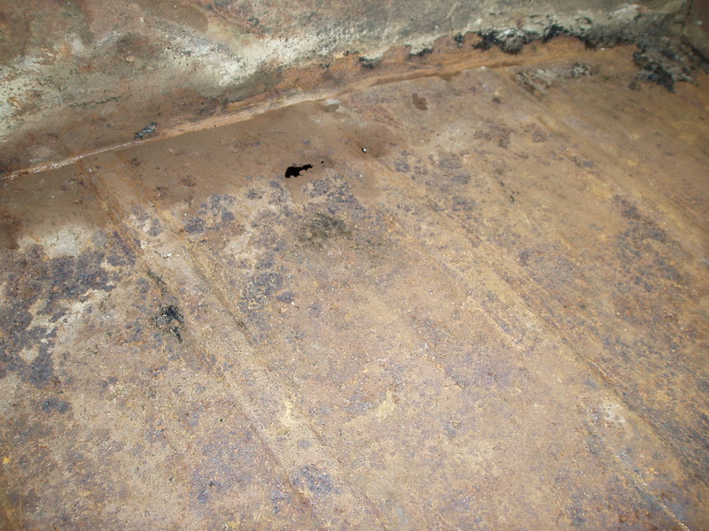

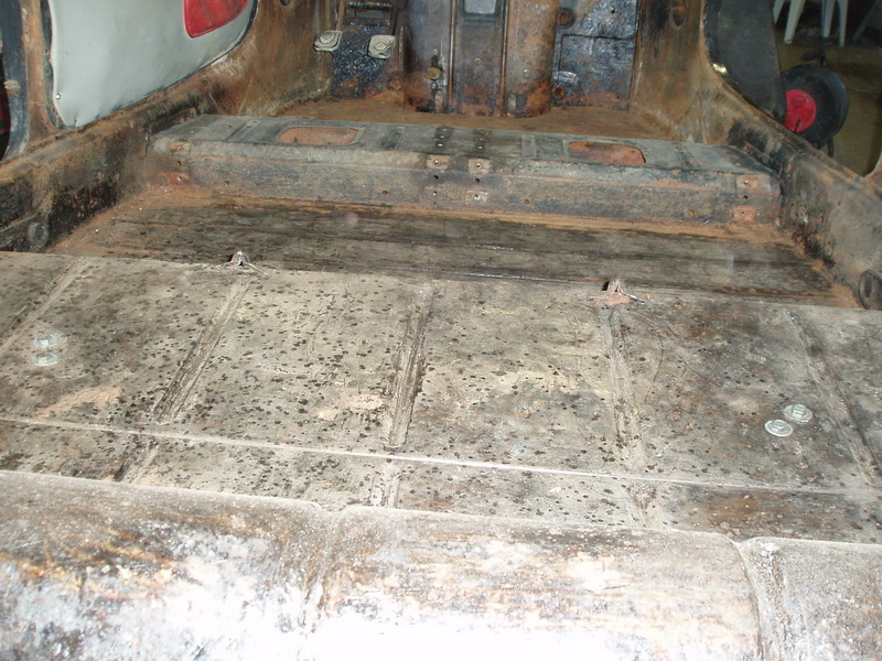

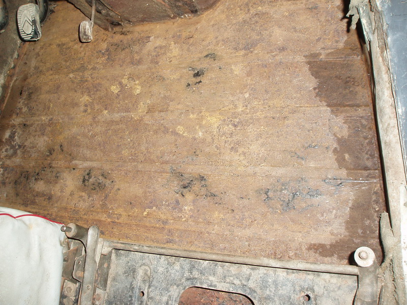

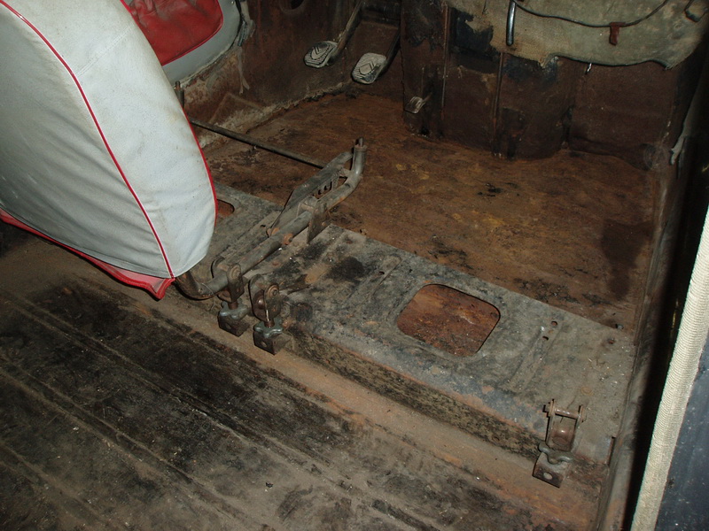

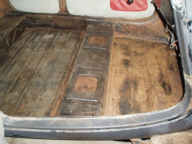

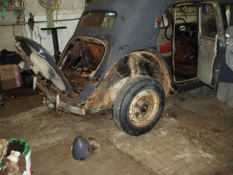

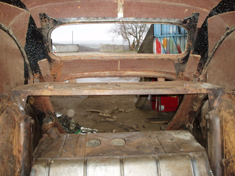

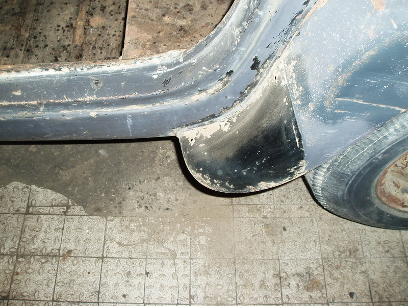

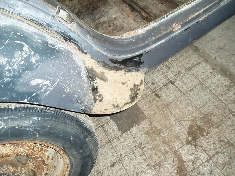

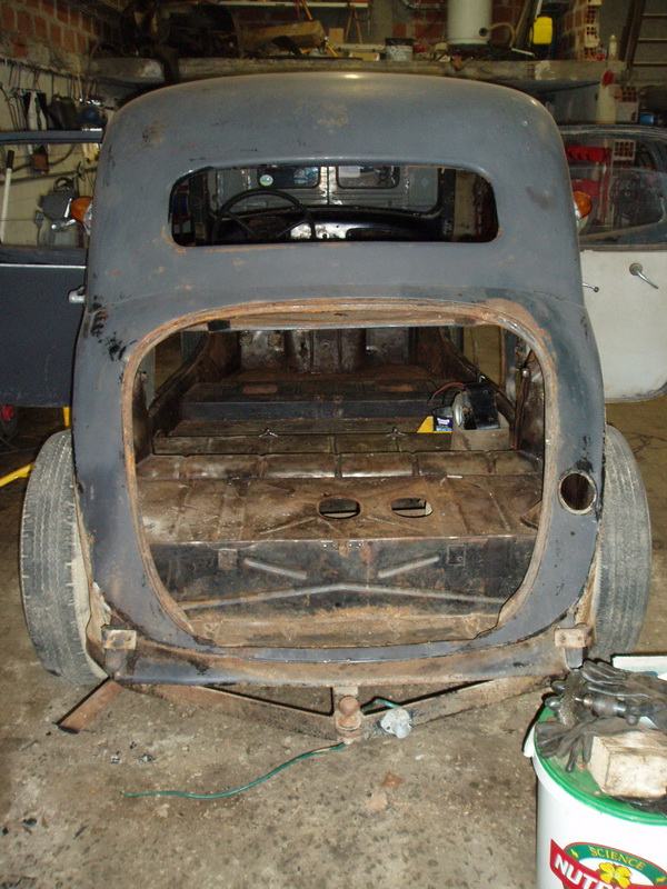

j'ai commencé par enlevé les sièges et j'ai graté les planchers au chalumeau et à la spatule après un bon nettoyage à l'essence et un coup de brosse rotatif avec un bon masque ;)
les trous dans le plancher
la suite bientôt :wink:

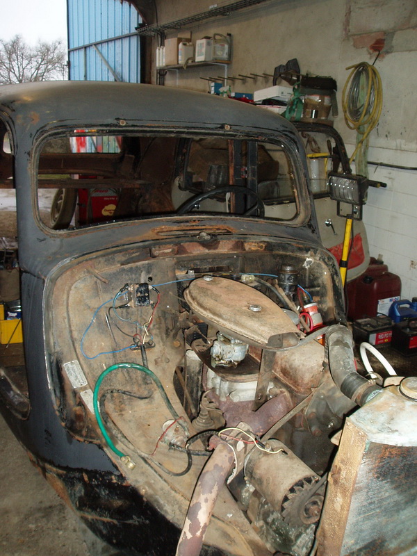

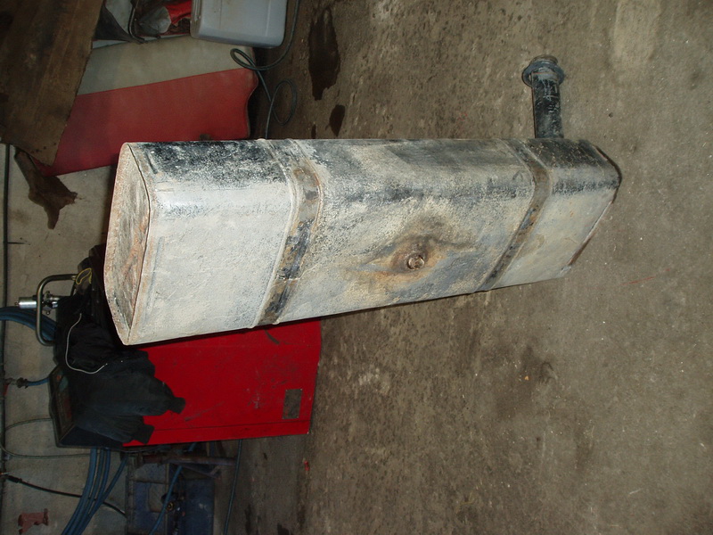

:shock: y a pas de réservoir?
 Sujet du message: Re: début de ma restauration
MessagePosté: Mar 08 Avr, 2014- 19:12
si mais je l'ai démonté pour le nettoyer

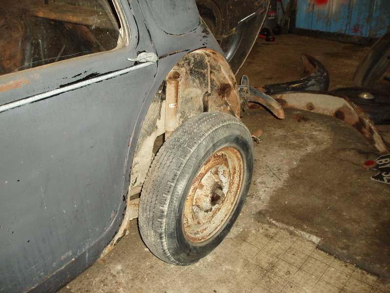

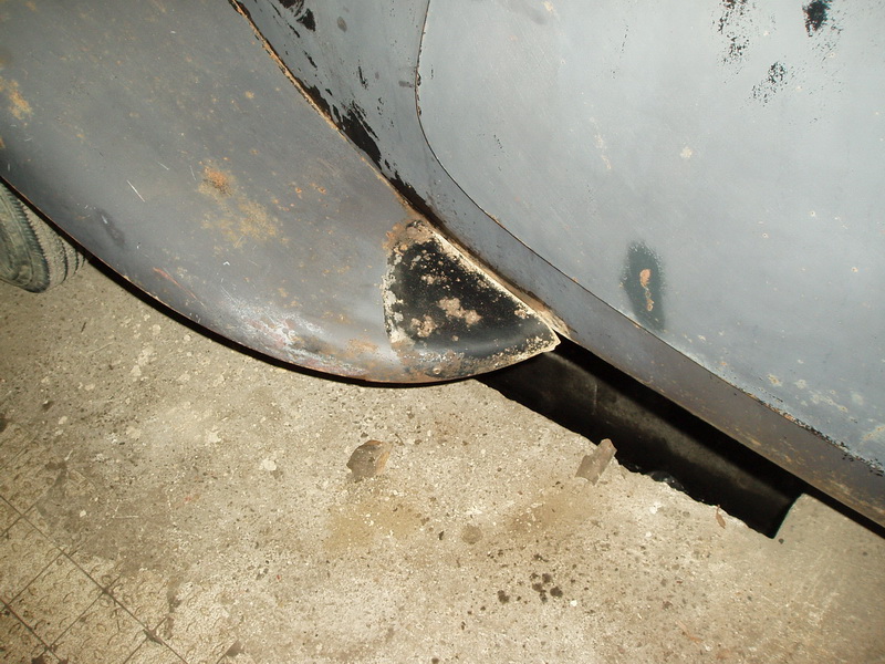

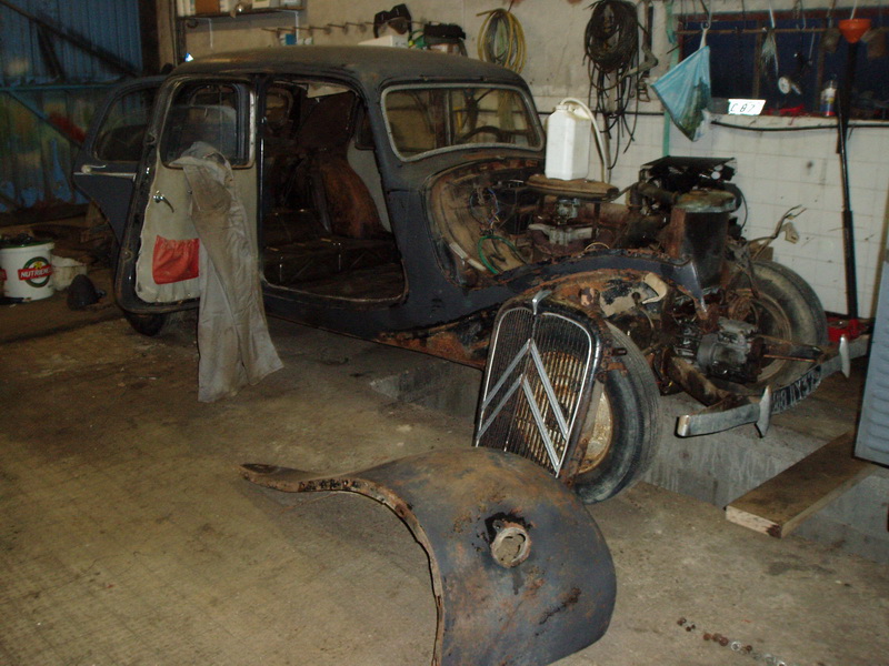

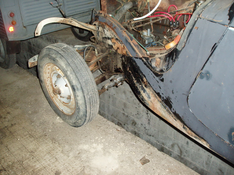

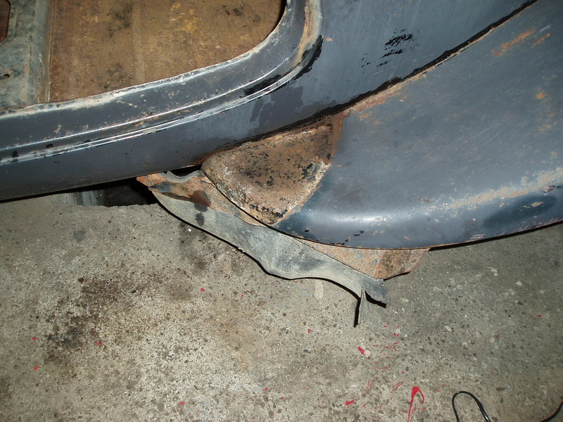

la suite des travaux
démontage du coffre

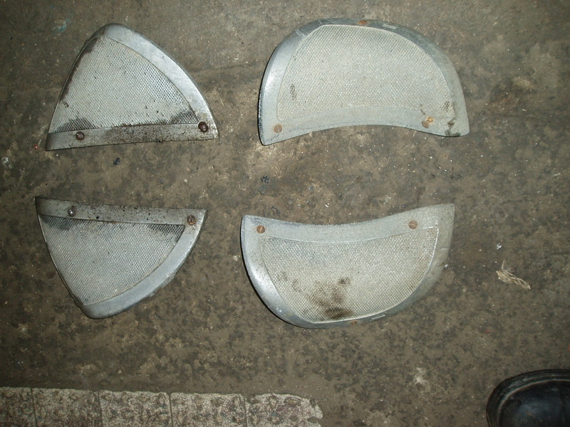

des ailes des par brises
démontage des robris des ailes
je suis contant car les extrémités de mes ailes sont en bonnes état.

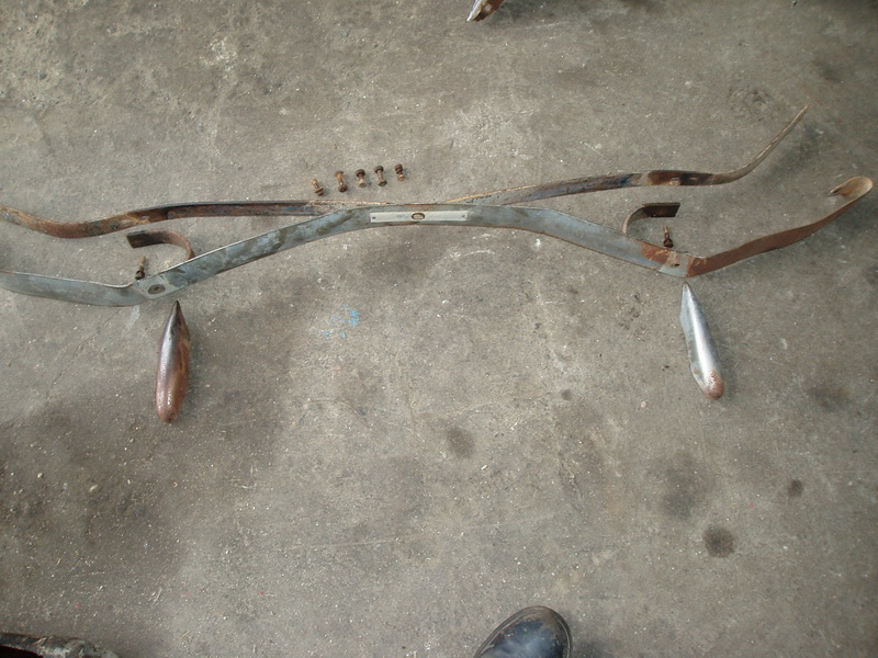

démontage des par-choc

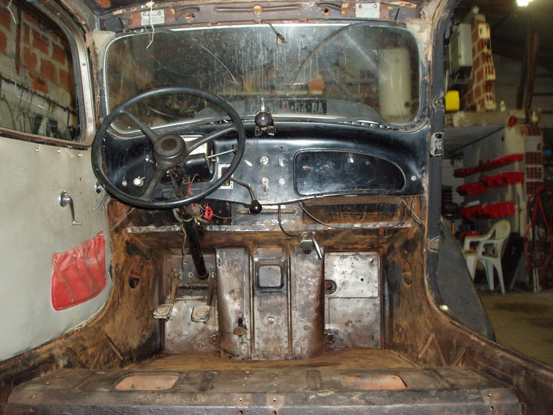

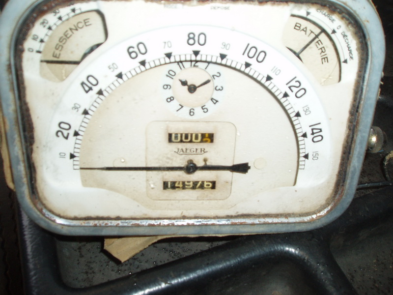

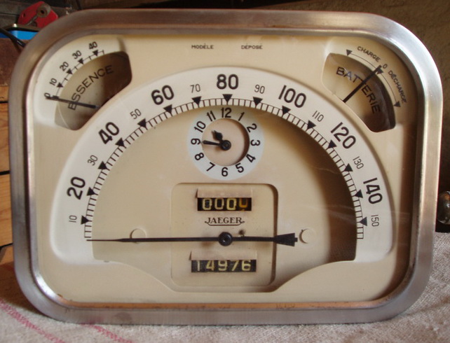

restauration du tableau de bord
Avant
Après

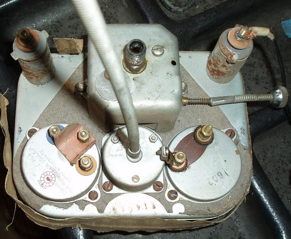

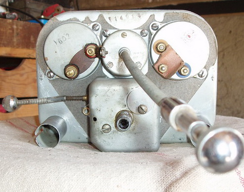

Je l'ai démonté au complet et avec de la patience je l'ai soufflé et nettoyé avec des morceau d' éponge et du saint marc.
je lui ai changer le joint au niveau de la vitre, pour l'alu un coup de brosse nylon mécanique
voila ou j'en suis au jour d’aujourd’hui :wink:

Ben comment t'as fait pour la rouille au pour tour du cadran??
MessagePosté: Mar 08 Avr, 2014- 21:08
IL A FAIT COMME TOI/ IL L 'a démonté, il a observé et il a nettoyé!

Joli récupération ! un petit coup de chromage du cadre pour parfaire le travail ?

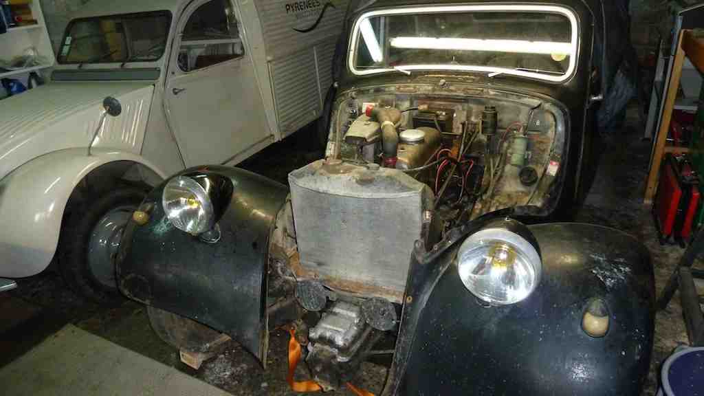

Est-ce que tout le monde a une fourgonnette 2CV ainsi que leur traction. :lol:
J'ai commencé mon 1955 hier.

Le chantier est bien parti, le tableau de bord a fière allure maintenant

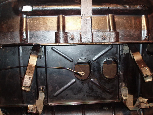

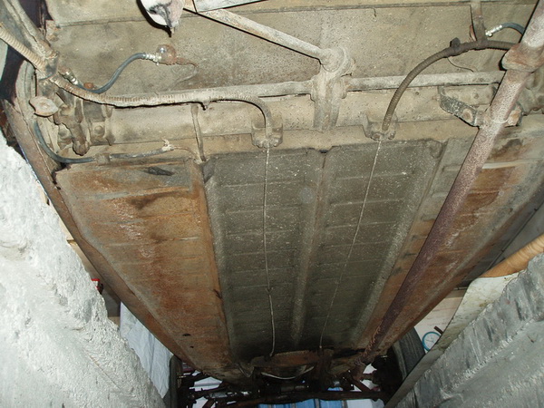

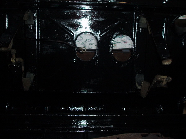

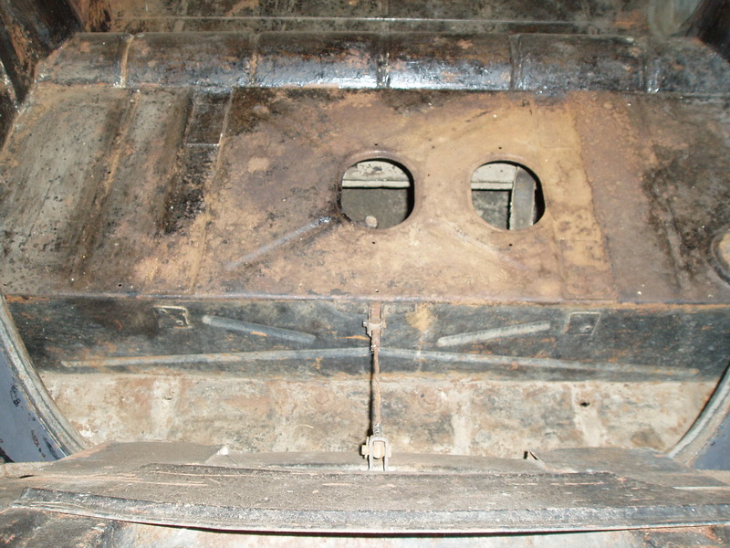

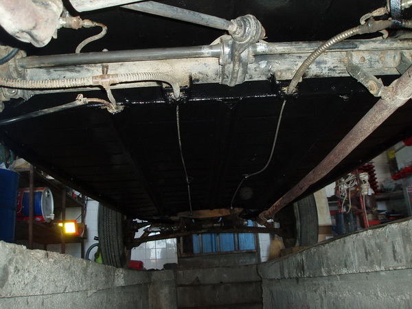

Petit travaux sous la caisse
un bon ponçage décapage à l'aide d'une brosse pneumatique
j'ai alterné avec une brosse en fer et une en nylon au bout d'une perceuse pneumatique plus de bons coups de soufflettes par chasser la poussière de rouille
Après deux couche de Ferose.
et une couche de peinture noir antirouille.
voila le dessous et fini.
Il me reste le devant à faire mais je le ferais lorsque j'aurai sortie le moteur :wink:

Voila un chantier qui avance bien, la caisse est vraiment saine et un p'tit coup de ponçage et peinture et la voila repartie pour plusieurs dizaine d'année
