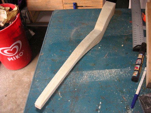

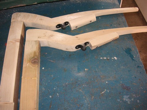

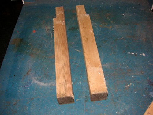

bonjour a tous
enfin , je vient de commencer les accoudoirs car les jour tourne et s'y je ne me mais pas dessus , au beau jour sa sera encore pareille sans accoudoirs . Je reprendrai dimanche car je part demain chercher une cardant droit et une gauche pivot etc ... pièces d'avance
PICT0052.JPG [ 103.44 Kio | Vu 13883 fois ]
PICT0054.JPG [ 105 Kio | Vu 13907 fois ]
PICT0055.JPG [ 110.77 Kio | Vu 13884 fois ]
PICT0057.JPG [ 114.98 Kio | Vu 13877 fois ]
 Sujet du message: Re: accoudoirs c'est partis
MessagePosté: Jeu 31 Jan, 2013- 19:30
:shock: c'est tout !! Allez allez vite la suite :D

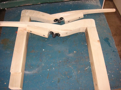

MessagePosté: Dim 03 Fév, 2013- 19:23

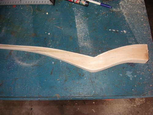

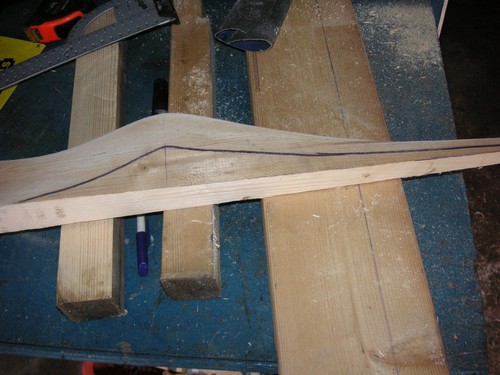

un peut de bricolage cette après midi , reste un peut de finition .
reste a me trouver le carton qui vas bien :!: type isorel
PICT0061.JPG [ 106.19 Kio | Vu 13802 fois ]
PICT0062.JPG [ 106.42 Kio | Vu 13764 fois ]
MessagePosté: Dim 03 Fév, 2013- 19:26
hoooooooooo c'est beau :D
MessagePosté: Dim 03 Fév, 2013- 19:39
il me manque le gabarie carton
demain je vais voir pour le tracer sur place
merci encore pour le plant de l'armature bois
MessagePosté: Dim 03 Fév, 2013- 20:04
Joli travail, on attend la suite avec impatience :)

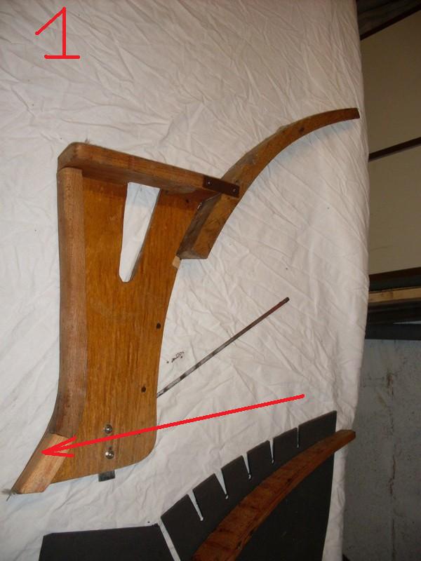

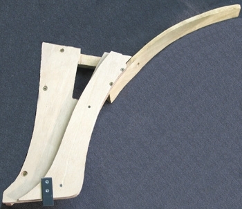

MessagePosté: Lun 04 Fév, 2013- 18:57

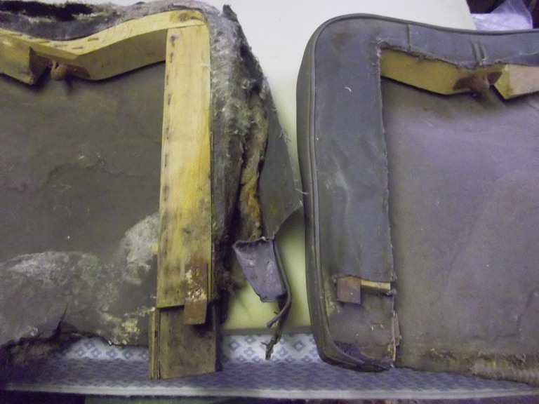

bonsoir

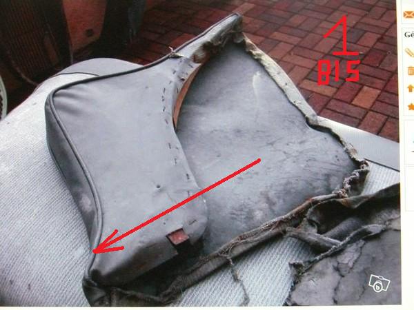

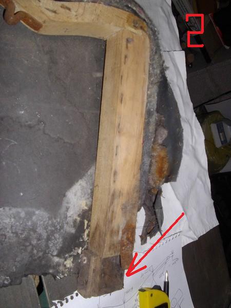

y'a t'il deux sorte d'accoudoir :roll:
sur la photo 1 on voit une avancer du bois
sur la 1 bis on voit avec la coiffe et c'est bien évident
sur la 2 c'est tous droit :?
merci de me donner vos avis
MessagePosté: Lun 04 Fév, 2013- 19:48
Laurent c'est identique, tout droit
MessagePosté: Lun 04 Fév, 2013- 20:02
bonsoir Philippe
alors les coiffes ne vont pas :?
sur la photo on voit bien l'avancer que je parler tout a l'heure
MessagePosté: Lun 04 Fév, 2013- 20:11
Laurent, regarde l'accoudoir qui n'est pas démonté, la coiffe revient dessous, sinon ce ne sont effectivement peut être pas les bonnes coiffes :shock:
MessagePosté: Lun 04 Fév, 2013- 20:18
Laurent, sur tes photos 061 & 062 les armatures sont correctes, mais la 118441 ne correspond pas ????????
MessagePosté: Lun 04 Fév, 2013- 20:40
la photo n°11844 vient de l'autre forum
et en photo ce que vend un fournisseur
je suis encore a penser que ce model et pour 11b 11bl 15 et les familiale
mais pour les commerciale c'est un autre model donc droit
