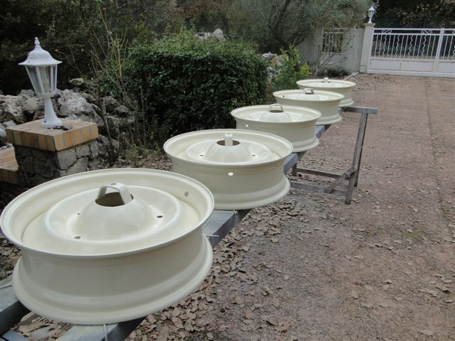

J'avais 5 jantes qui trainaient et qui étaient rouillées ...
Comme on a acheté 2 nouveaux pneus, on restauré les 5 jantes. Microbillage, sablage, peinture ...
Par contre je me suis aperçu (j'avais jamais fait gaffe :shock: ) qu'une n'est pas pareil ... Elle a des jours dans le voilage.
Vous pouvez me renseigner sur cette jante ?
Ci dessous des photos des jantes :

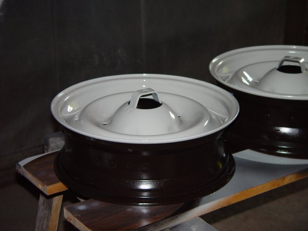

Lors de la peinture :
Jantes.JPG [ 74.56 Kio | Vu 12354 fois ]

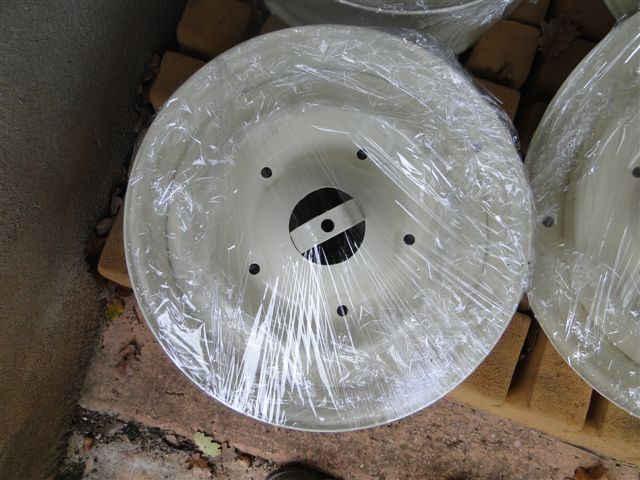

Jante "normale"
Jante 01.JPG [ 72.94 Kio | Vu 12304 fois ]

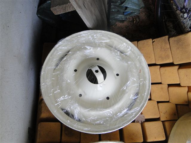

Jante avec les jours :
Jante 02.JPG [ 57.97 Kio | Vu 12309 fois ]

Sauf erreur, les jantes ajourées sont apparues en 52...
(en tout cas sur les 15six)

Pas forcément,
Les jantes de 15 se reconnaissent à leur largeur, destinée à recevoir des 185/400.
Celle-ci peut très bien être une jante de 11, si elle est de même largeur que les autres.
 Sujet du message: Re: Différentes jantes ?
MessagePosté: Mar 06 Déc, 2011- 18:56
C'est bien ça, à partir de 52 - pour 11 ou 15 cv.
Tu peux la mettre en roue de secours sinon.

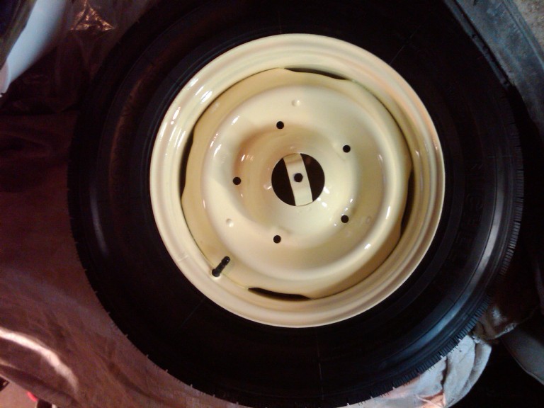

Oui Pierre comme ceci les bossages
Commentaire: Jantes en 185/400 avec bossages
IMG00304-20111114-1402 - Copie.jpg [ 85.56 Kio | Vu 12416 fois ]
MessagePosté: Mer 07 Déc, 2011- 02:25
D'accord Philippe,
Elles sont alors plus récentes que les miennes, puisqu’ajourées.
Je n'avais pas remarqué ces bossages sur les deux ajourées que j'avais sur la 15, et que j'ai échangées par la suite contre des voiles pleins...
Mais ce montage n'a pas dû se faire longtemps, puis qu'avec l'arrivée des 11D en 55, les commerciales sont revenues en monte de 165/400.
