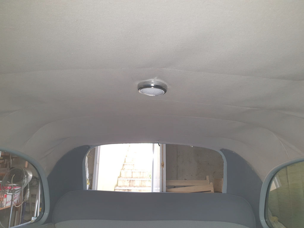

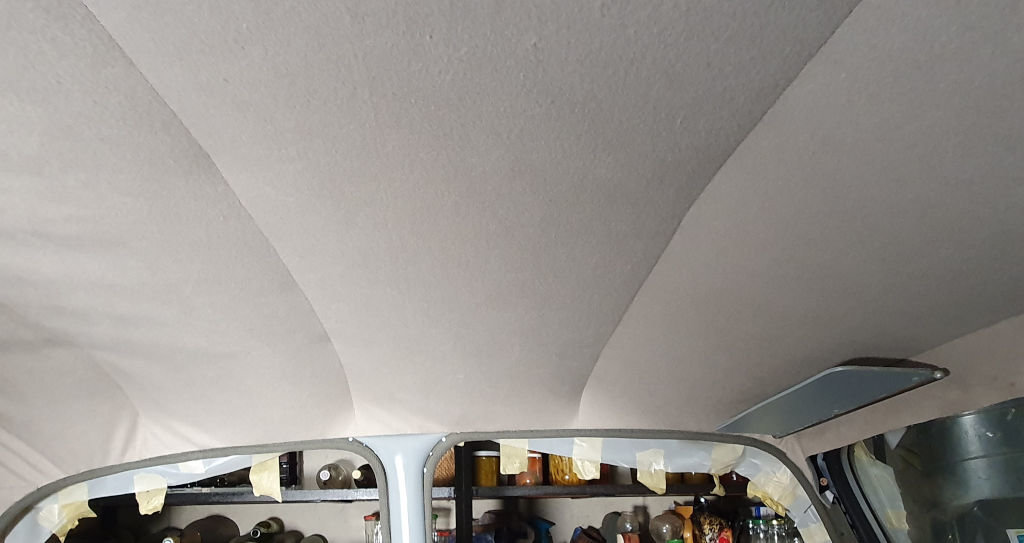

Après bien des difficultés, j'ai terminé la pose du ciel de toit avec un résultat mitigé.
Autant l'avant est correct, autant l'arrière n'est pas terrible avec des ondulations au niveau des portes et des custodes.

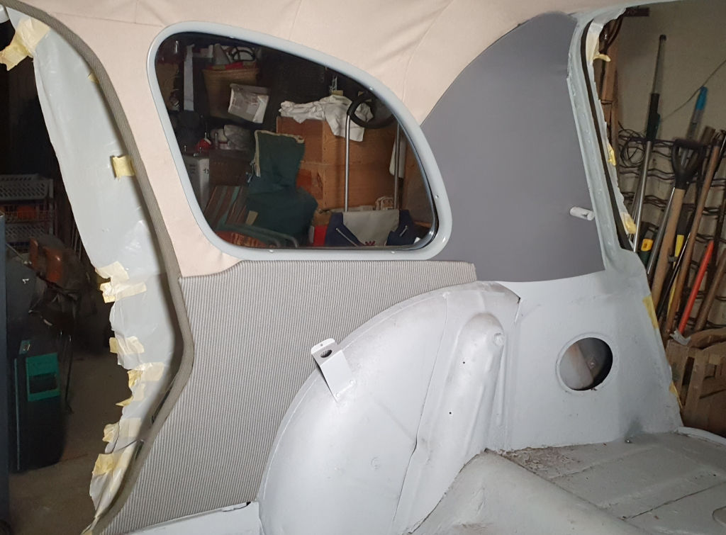

Les custodes sont aussi posées avec leur encadrements ainsi que les panneaux arrière haut et bas.

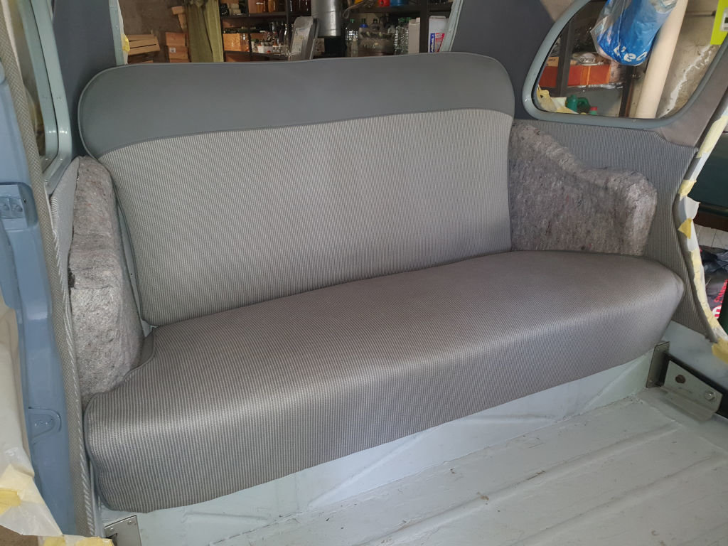

J'en ai profité pour mettre en place la banquette AR qui s'insère bien.
Il reste à trouver des coiffes d'accoudoirs, celles fournies par les revendeurs sont pour 11B.

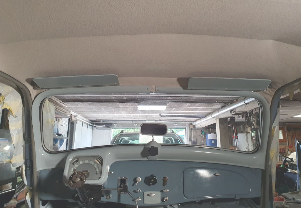

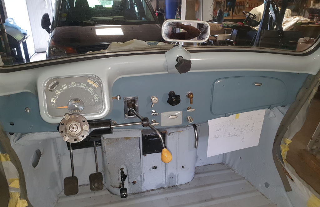

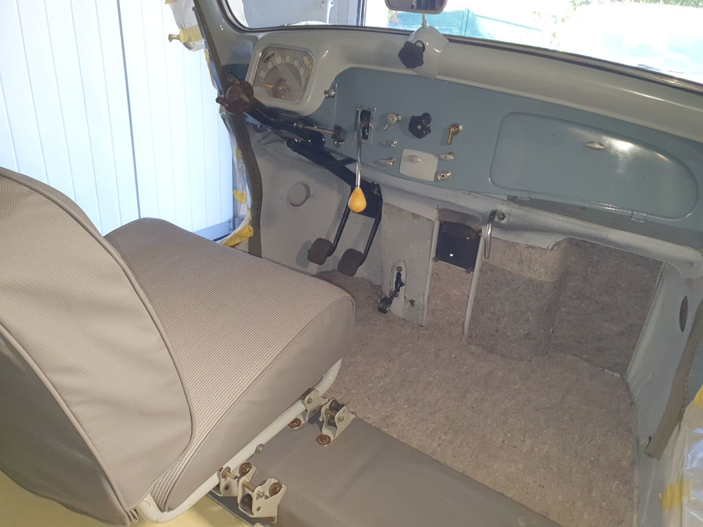

A L'avant, la planche de bord est terminée, les encadrement de pare-brise et les pare-soleil sont posés.
Il reste à trouver la petite tôle de jonction des deux parties d'encadrement.
20260903_153444.jpg [ 111.3 Kio | Vu 1 fois ]
20260903_152729.jpg [ 108.99 Kio | Vu 1 fois ]
j'ai posé de la thibaude sur le bas de tablier et le plancher avant ainsi que du simili gris à motif losange sur la traverse des sièges.
20260912_155442.jpg [ 111.81 Kio | Vu 1 fois ]
L'habitacle sera bientôt terminé, je vais ensuite attaquer l'habillage et la pose du hayon.
