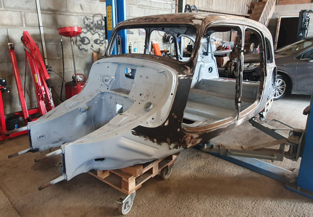

Bonnes nouvelles, le traitement de la caisse progresse, même si l'impatience me fait trouver que ça n'avance pas assez vite.
Les parties corrodées du plancher ont été remplacées ainsi qu'une partie du bas de caisse.
Le dessous de caisse est blacksonné et l'intérieur apprêté ainsi que le compartiment moteur.
Le ponçage extérieur est en cours en prévision de la peinture prochaine.

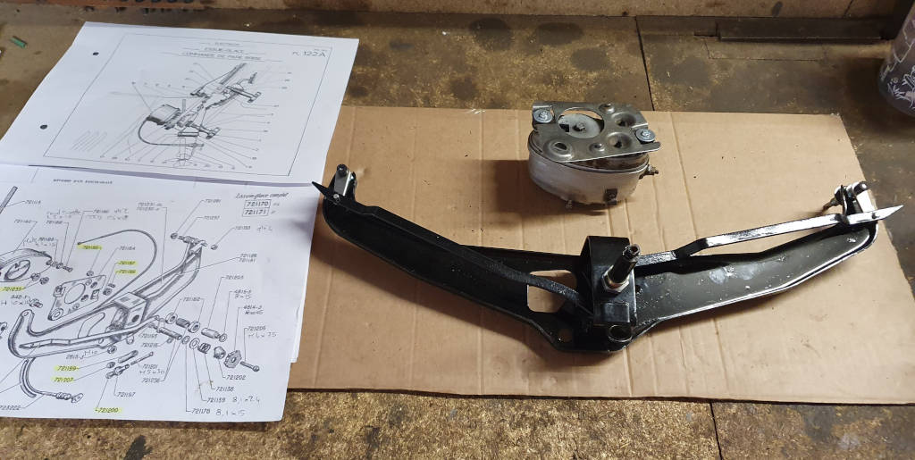

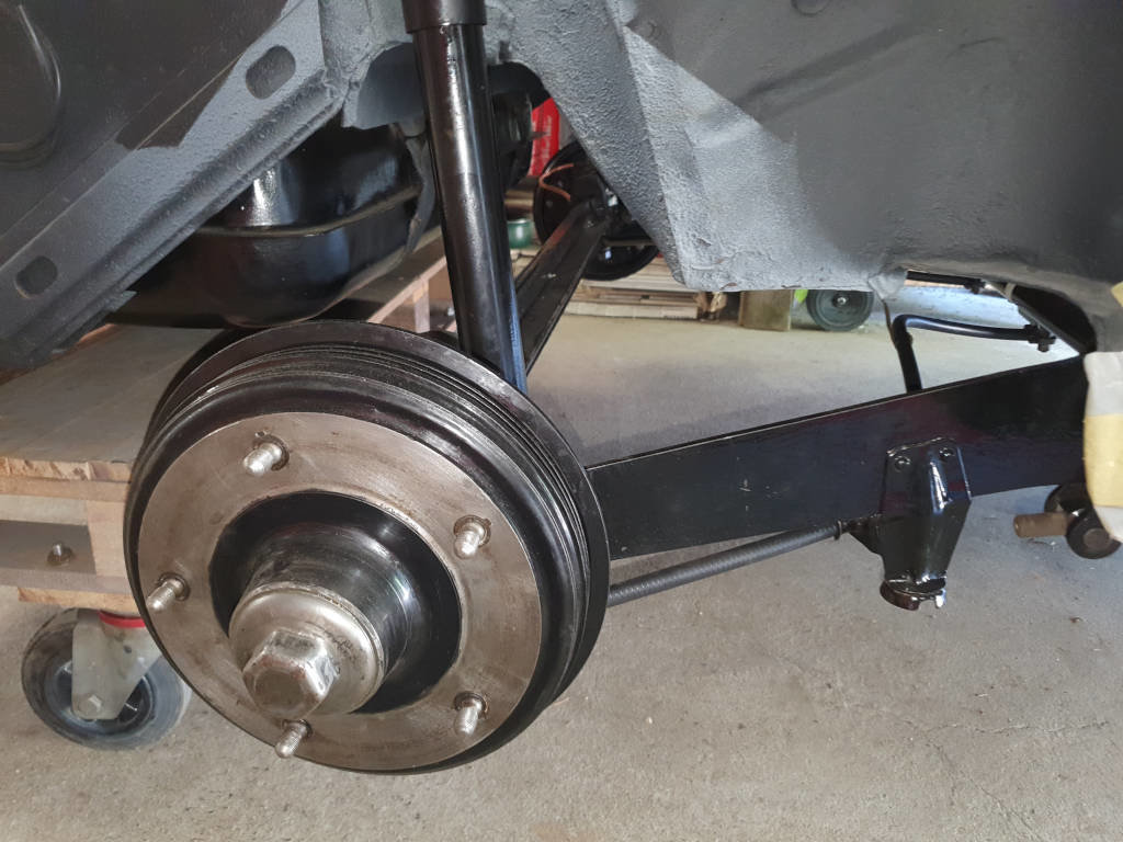

le remontage bat son plein et je viens de m'apercevoir que je n'ai pas pris le temps de donner de nouvelles depuis quelque temps,

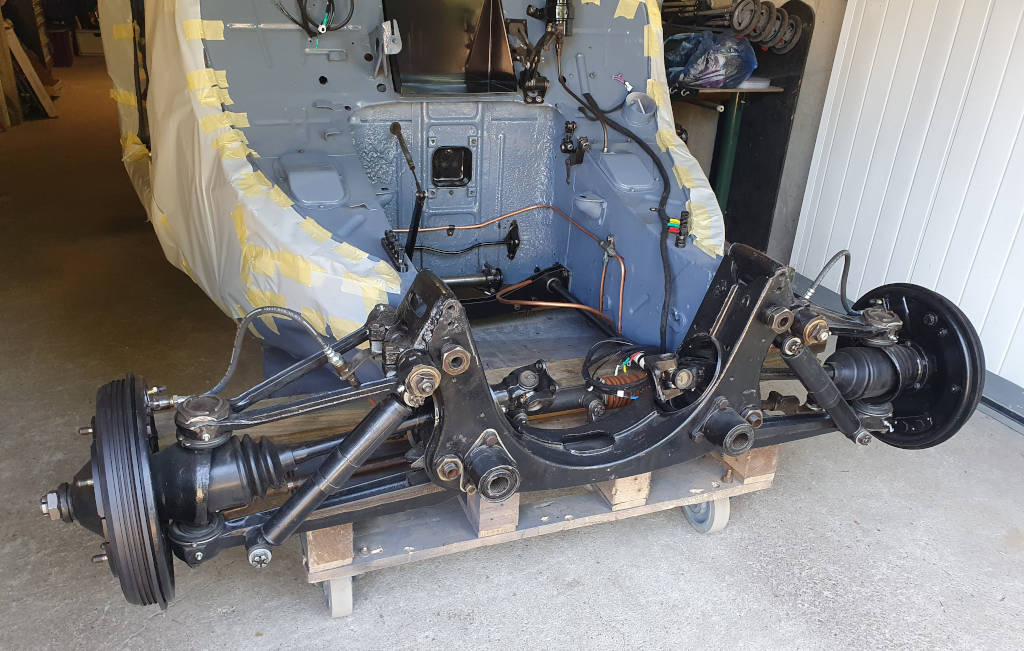

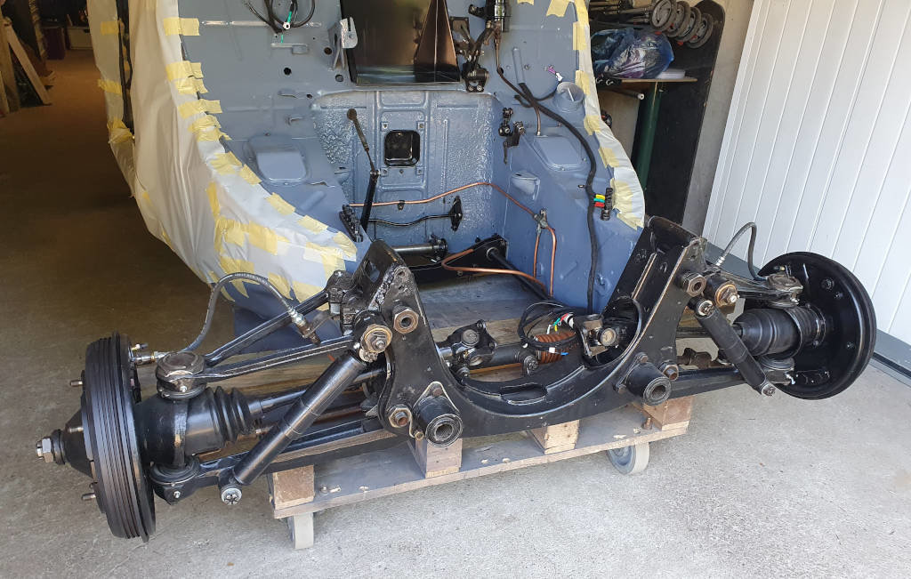

Du côté du train AV, les transmissions sont montées et les freins réglés. Il ne reste qu'à serrer les moyeux au couple pour terminer.
20260703_110325.jpg [ 123.38 Kio | Vu 64 fois ]

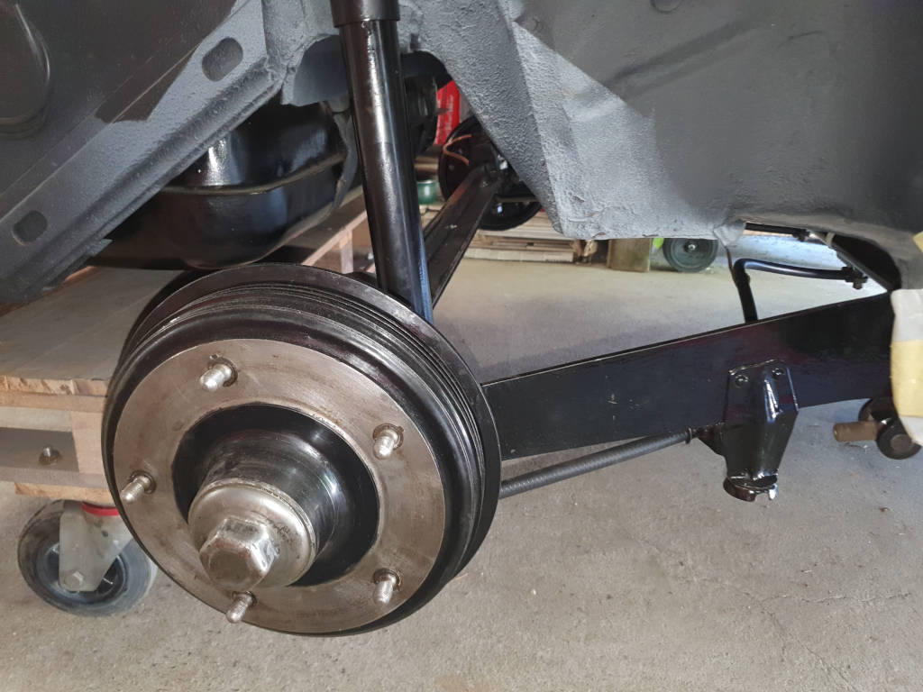

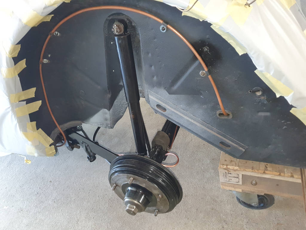

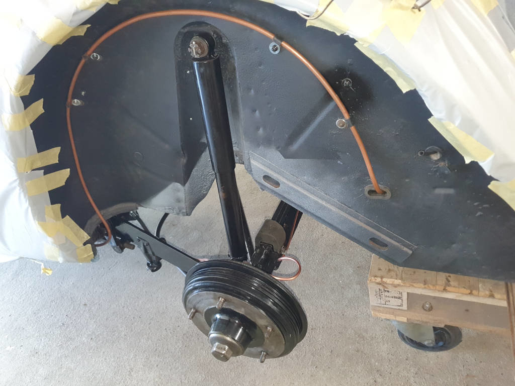

La poste de l'essieu AR est terminée les freins réglés et les moyeux montés.
J'ai entièrement refait le circuit de freinage et j'en ai profité pour le passer en liquide silicone DOT5.
Le circuit d'essence est aussi refait à neuf, il restera le raccordement à la pompe lorsque le moteur sera reposé.
20260703_110646.jpg [ 100.07 Kio | Vu 69 fois ]
20260703_110551.jpg [ 95.62 Kio | Vu 71 fois ]

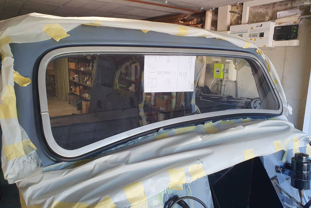

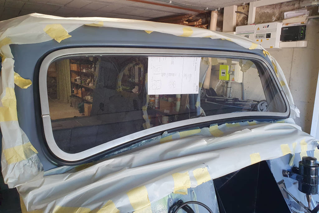

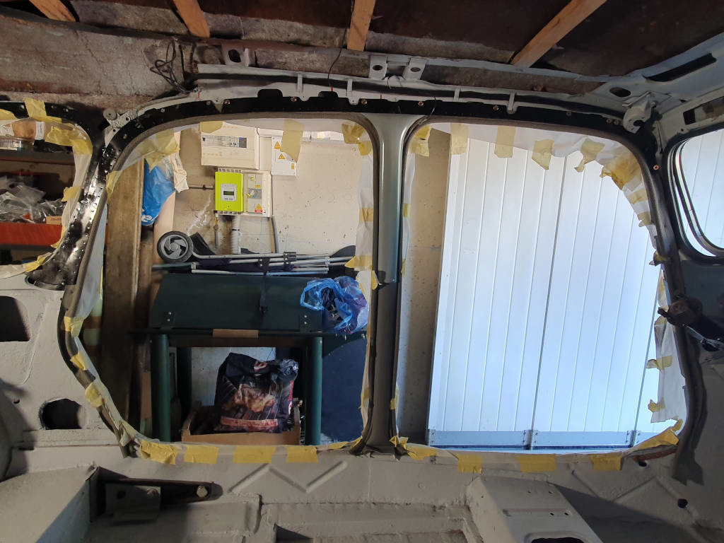

Du côté de l'habitacle, j'ai posé le pare-brise avec des joints d'entourage et de feuillure neufs,
et la première custode est collée en place.

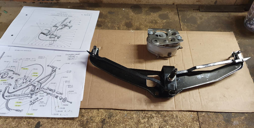

L'essuie-glace est en cours de remontage et sera bientôt posé.
20260703_111307.jpg [ 86.75 Kio | Vu 73 fois ]

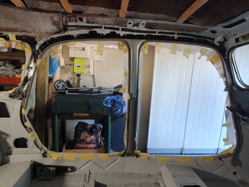

Les joncs de tour de porte sont posés ainsi que l'habillage des pieds milieu de portes.
20260703_111011.jpg [ 112.58 Kio | Vu 71 fois ]

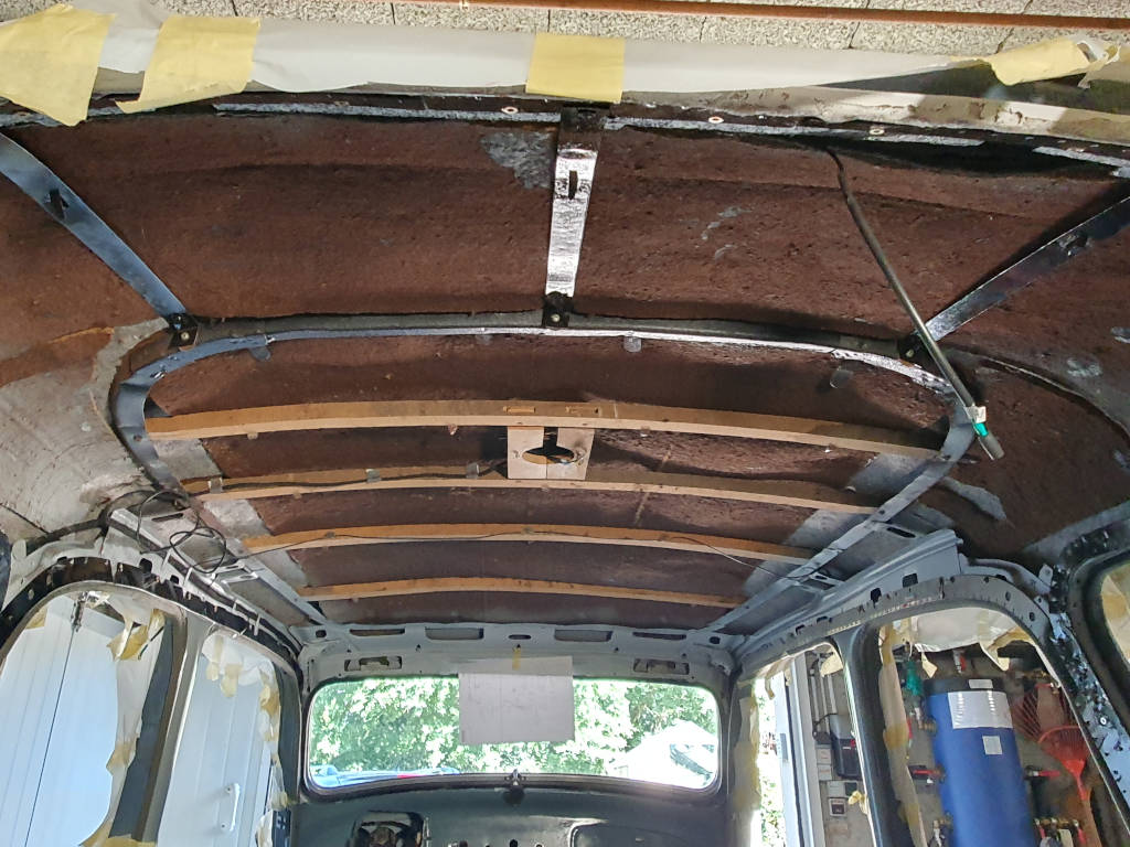

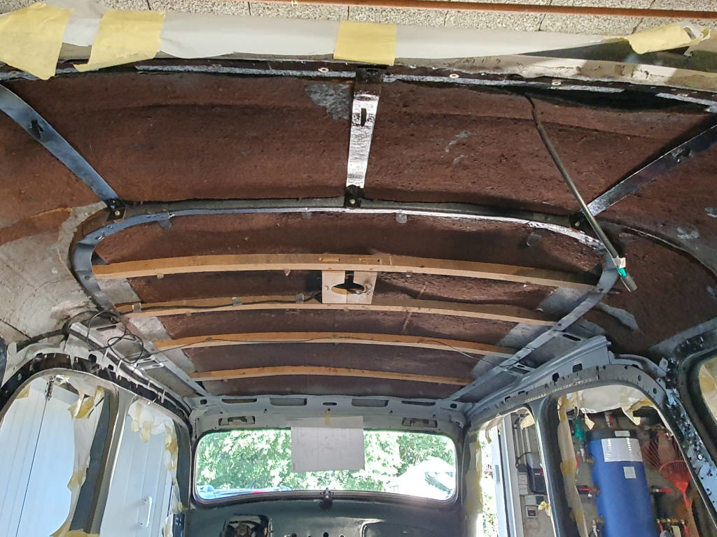

L'isolation du pavillon est recollée, les feuillards d'accrochage du ciel de toit sont posés et les tringles transversales remises en état.
J'attaque maintenant la pose du tissus.
20260703_111036.jpg [ 137.96 Kio | Vu 76 fois ]
