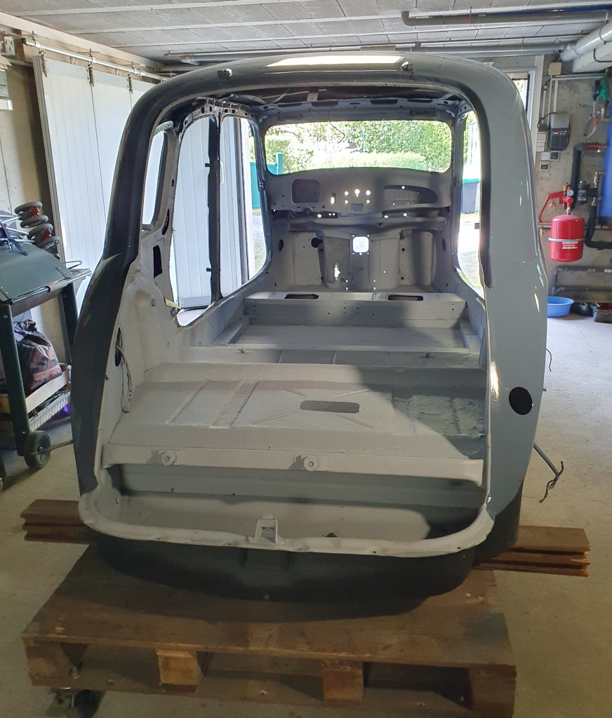

Bonnes nouvelles, le traitement de la caisse progresse, même si l'impatience me fait trouver que ça n'avance pas assez vite.
Les parties corrodées du plancher ont été remplacées ainsi qu'une partie du bas de caisse.
Le dessous de caisse est blacksonné et l'intérieur apprêté ainsi que le compartiment moteur.
Le ponçage extérieur est en cours en prévision de la peinture prochaine.

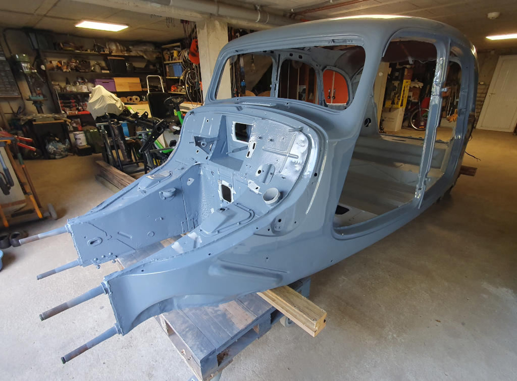

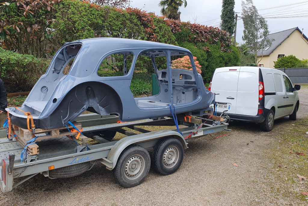

La belle est enfin arrivée dans sa nouvelle robe Bleu d'Islande.

le remontage va pouvoir débuter, mais sans précipitation pour bien faire les choses et dans le bon ordre.
Prochaines étapes, pose du nouveau faisceau électrique puis les insono intérieures.

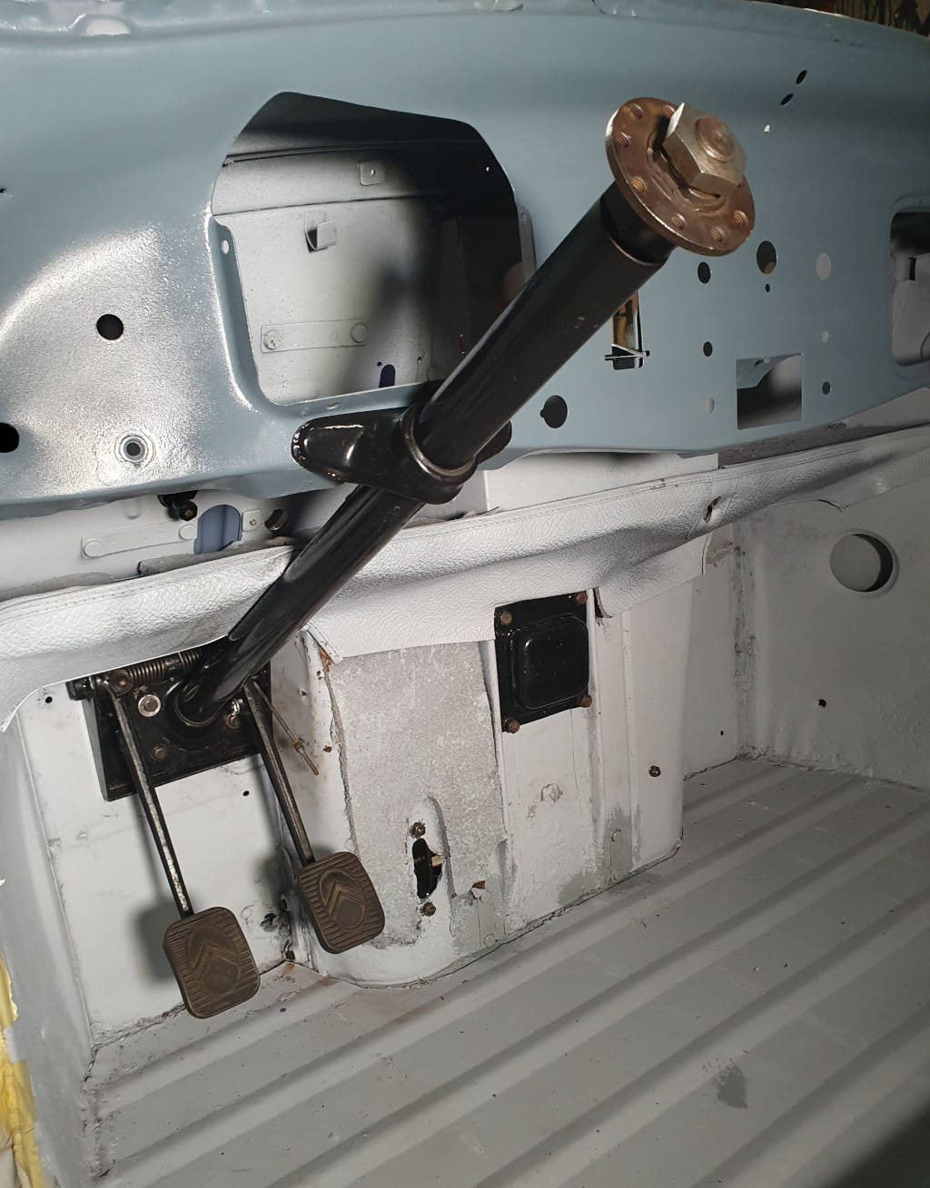

Depuis le retour de peinture il y a deux semaines, le remontage a bien progressé.
La planche de bord est peinte et le faisceau habitacle posé.

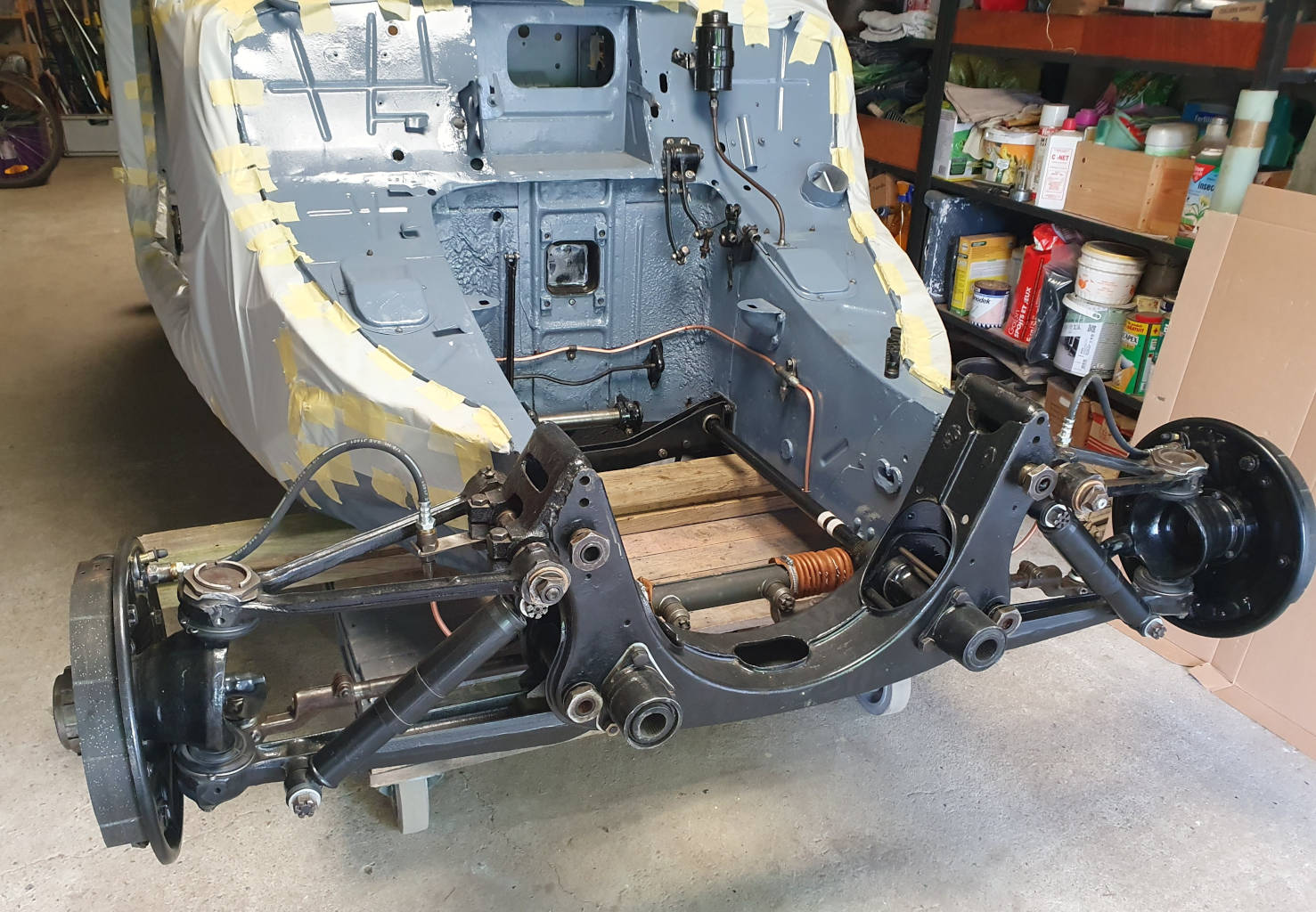

L'habillage du compartiment moteur est terminé avec la pose du pédalier, du maître-cylindre, la colonne et la crémaillère de direction ainsi que le train AV.
20260415_124317.jpg [ 140.02 Kio | Vu 3 fois ]
J'ai aussi refait le circuit de freinage AV, il ne reste que les transmissions qui sont prêtes à être posées
