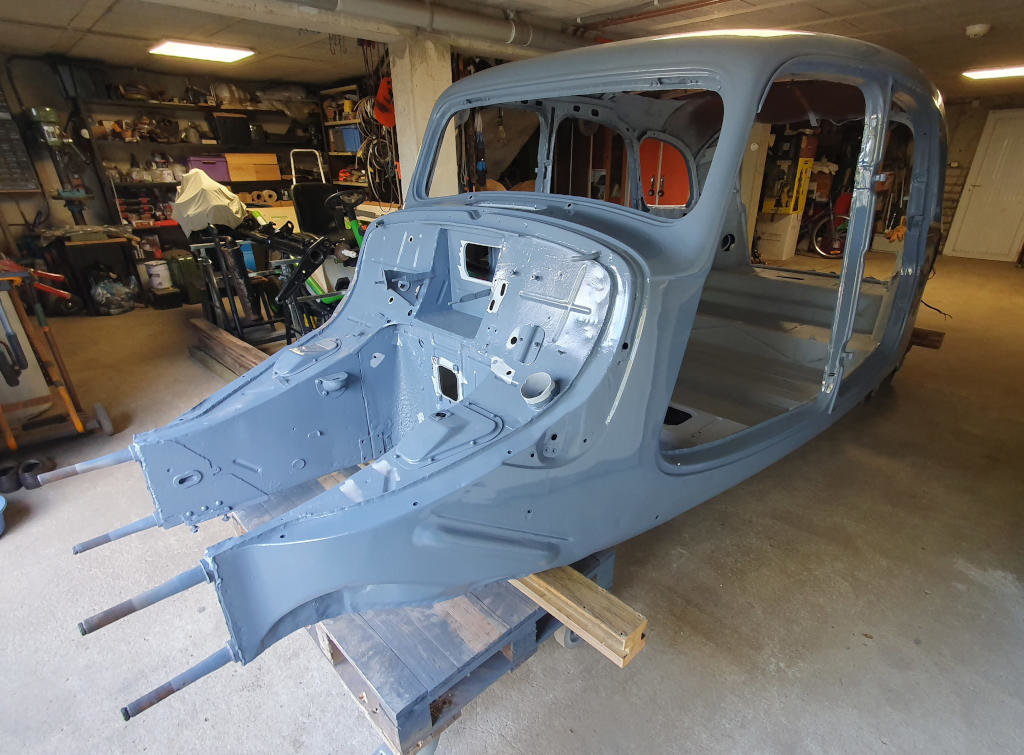

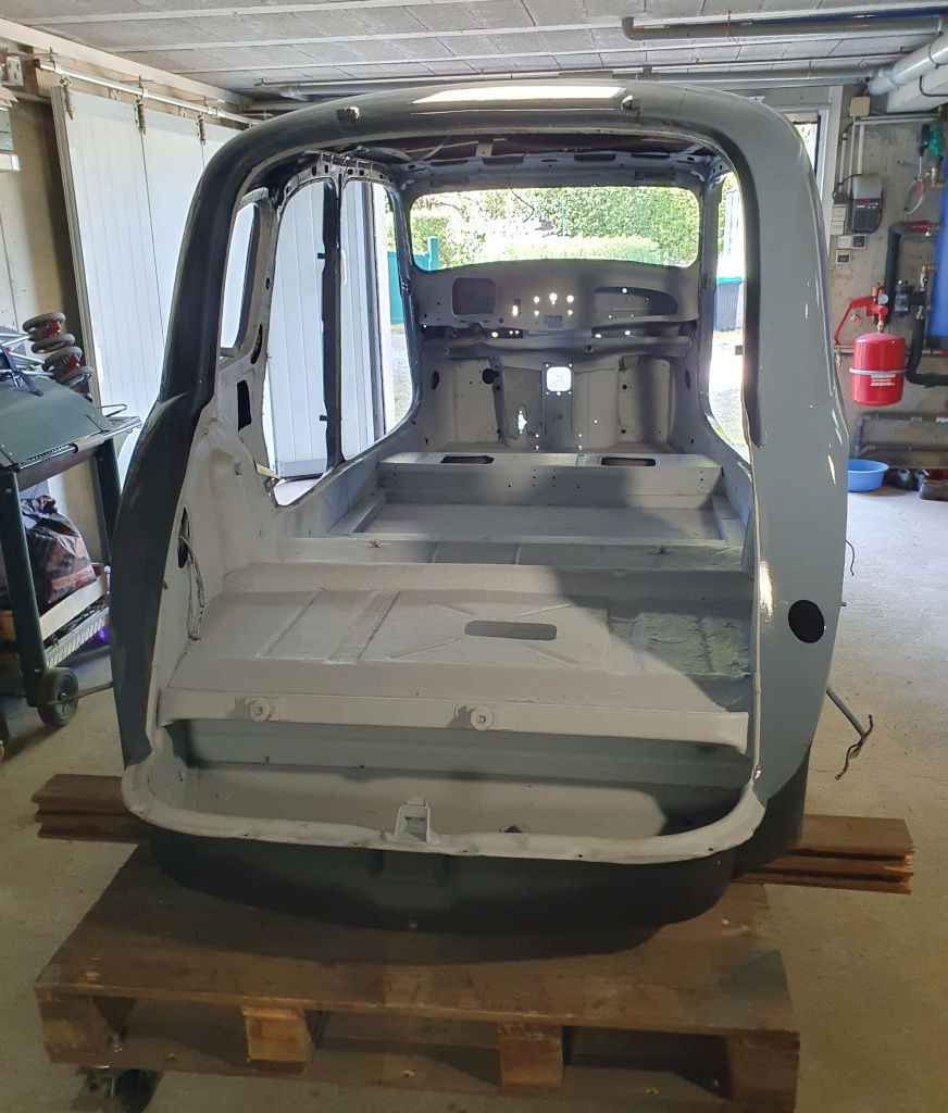

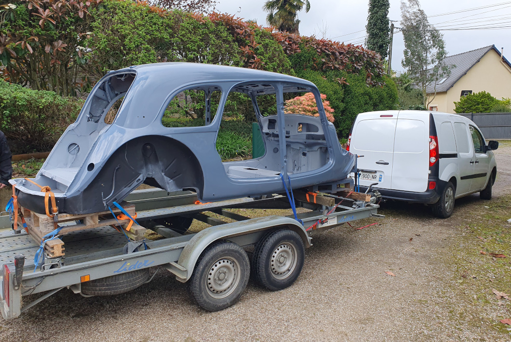

La belle est enfin arrivée dans sa nouvelle robe Bleu d'Islande.
20260402_115755.jpg [ 462.17 Kio | Vu 23 fois ]
20260402_171649.jpg [ 124.48 Kio | Vu 21 fois ]
20260402_171551.jpg [ 325.74 Kio | Vu 22 fois ]
le remontage va pouvoir débuter, mais sans précipitation pour bien faire les choses et dans le bon ordre.
Prochaines étapes, pose du nouveau faisceau électrique puis les insono intérieures.
