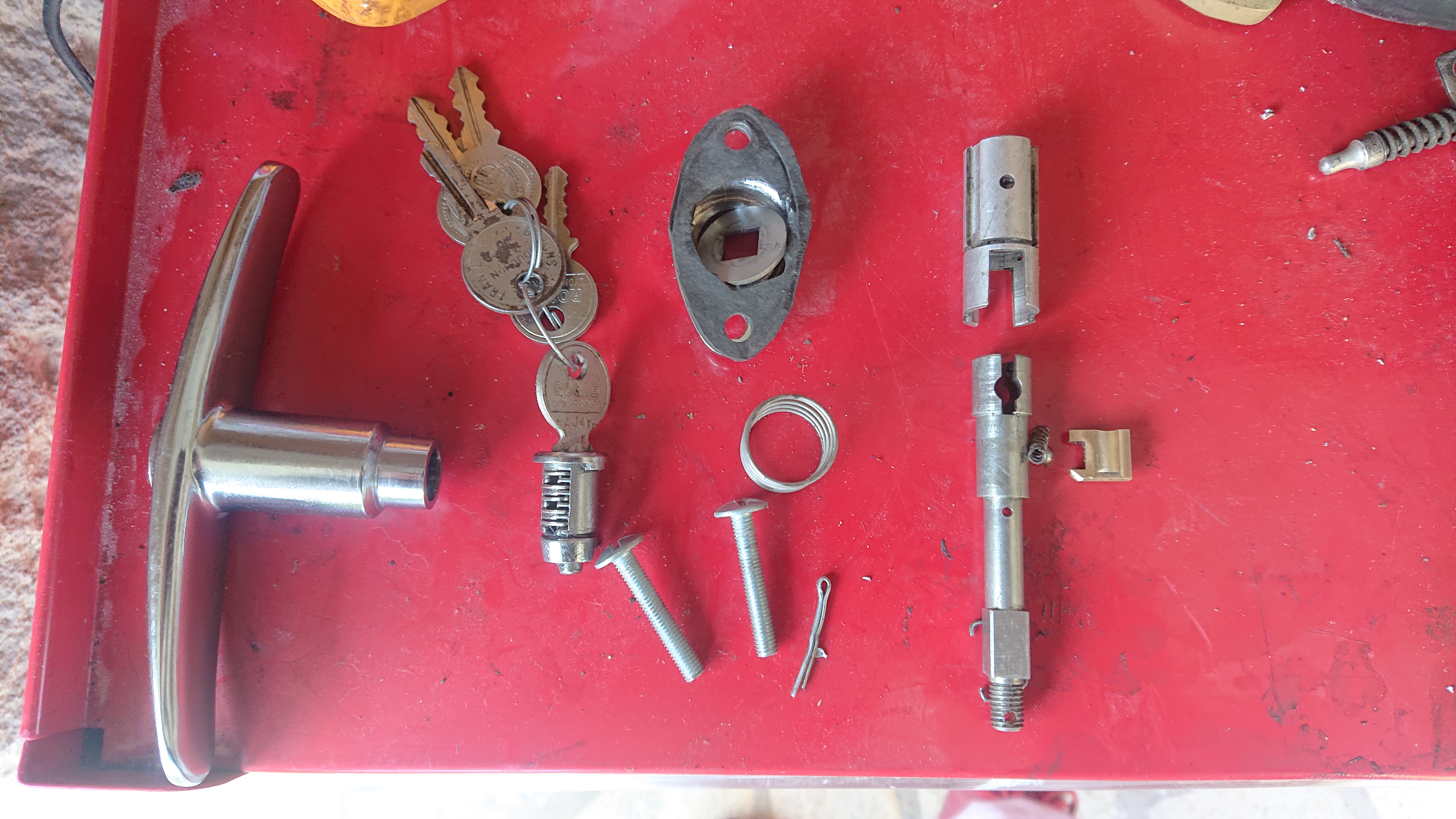

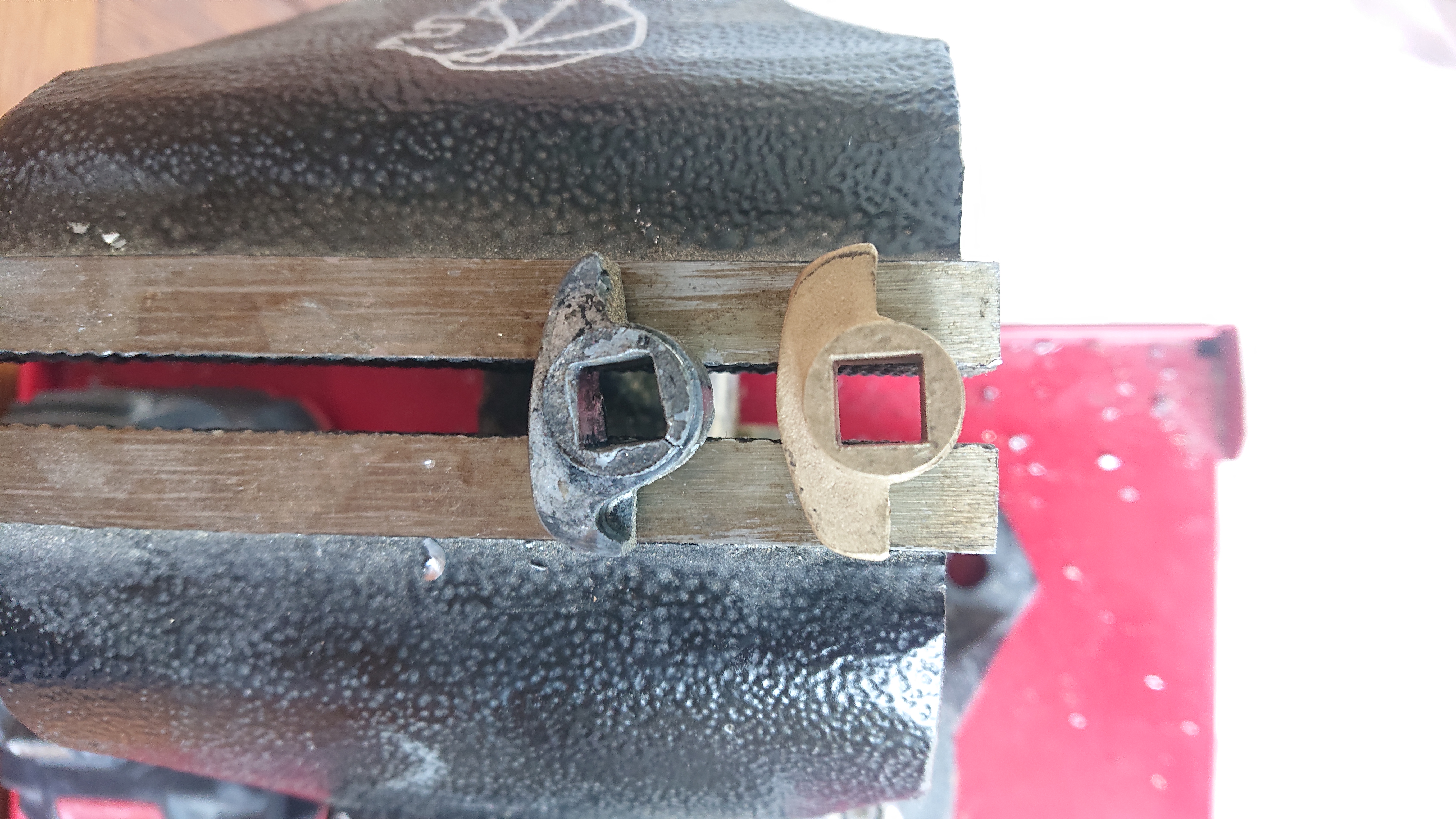

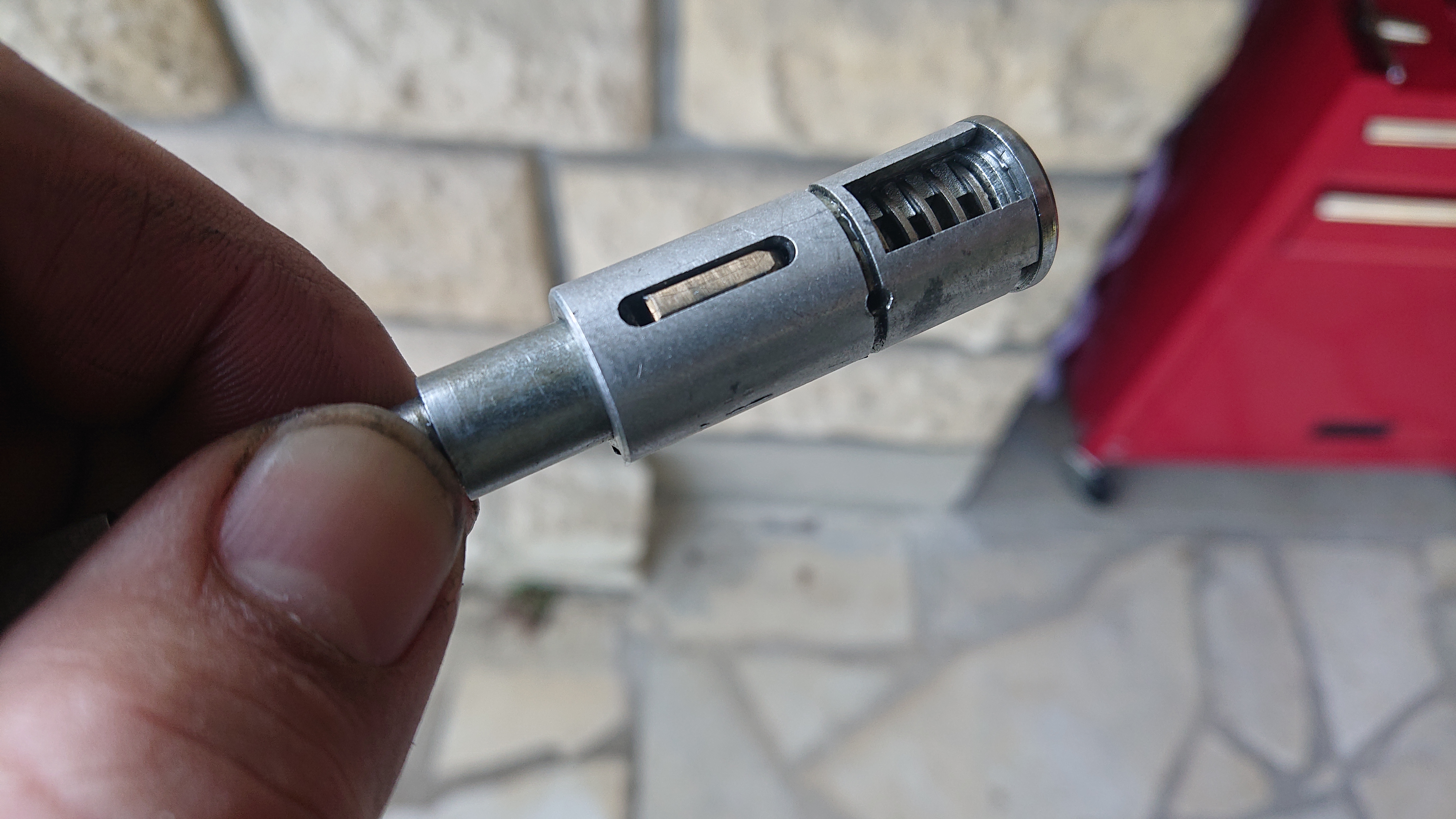

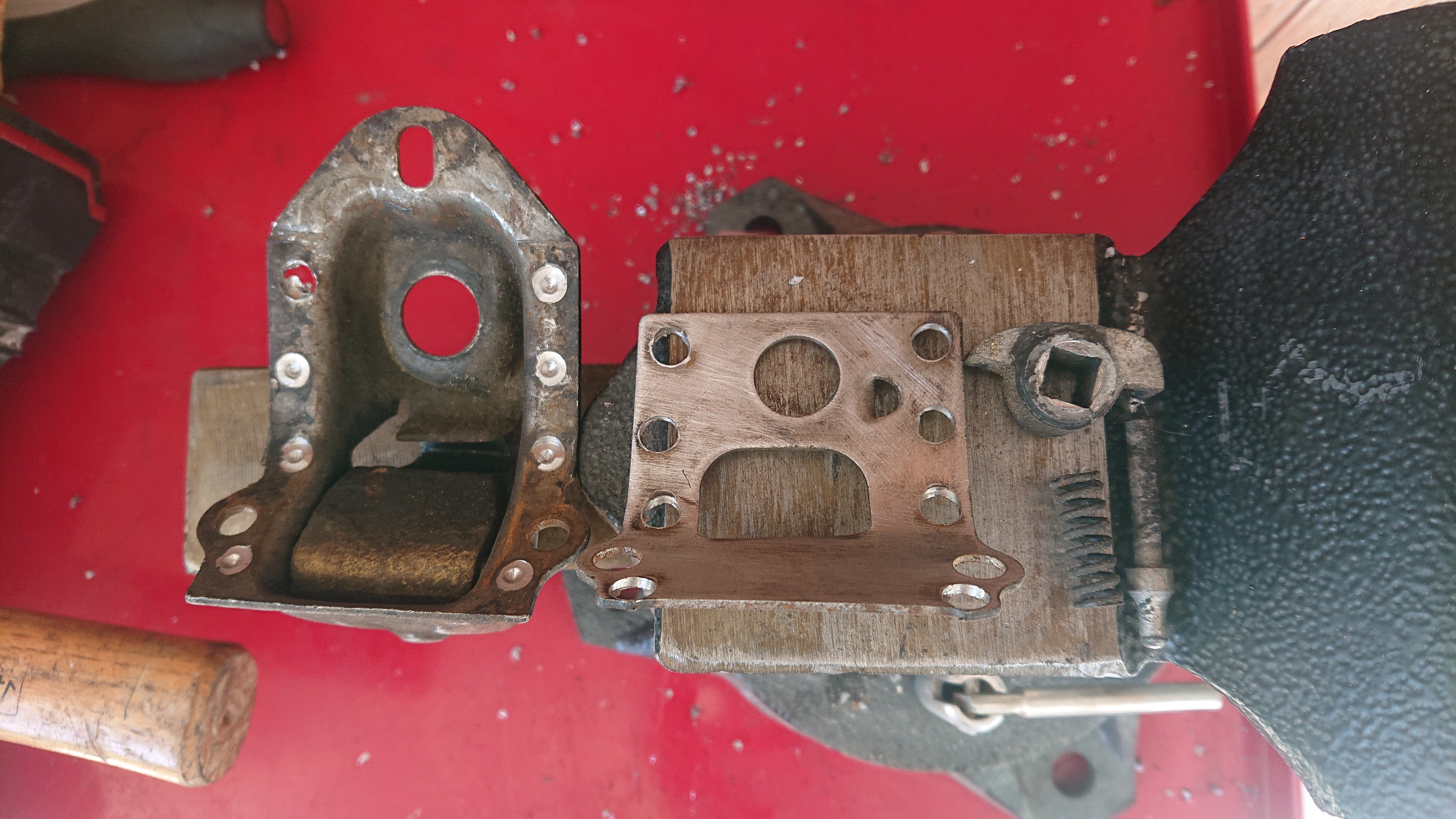

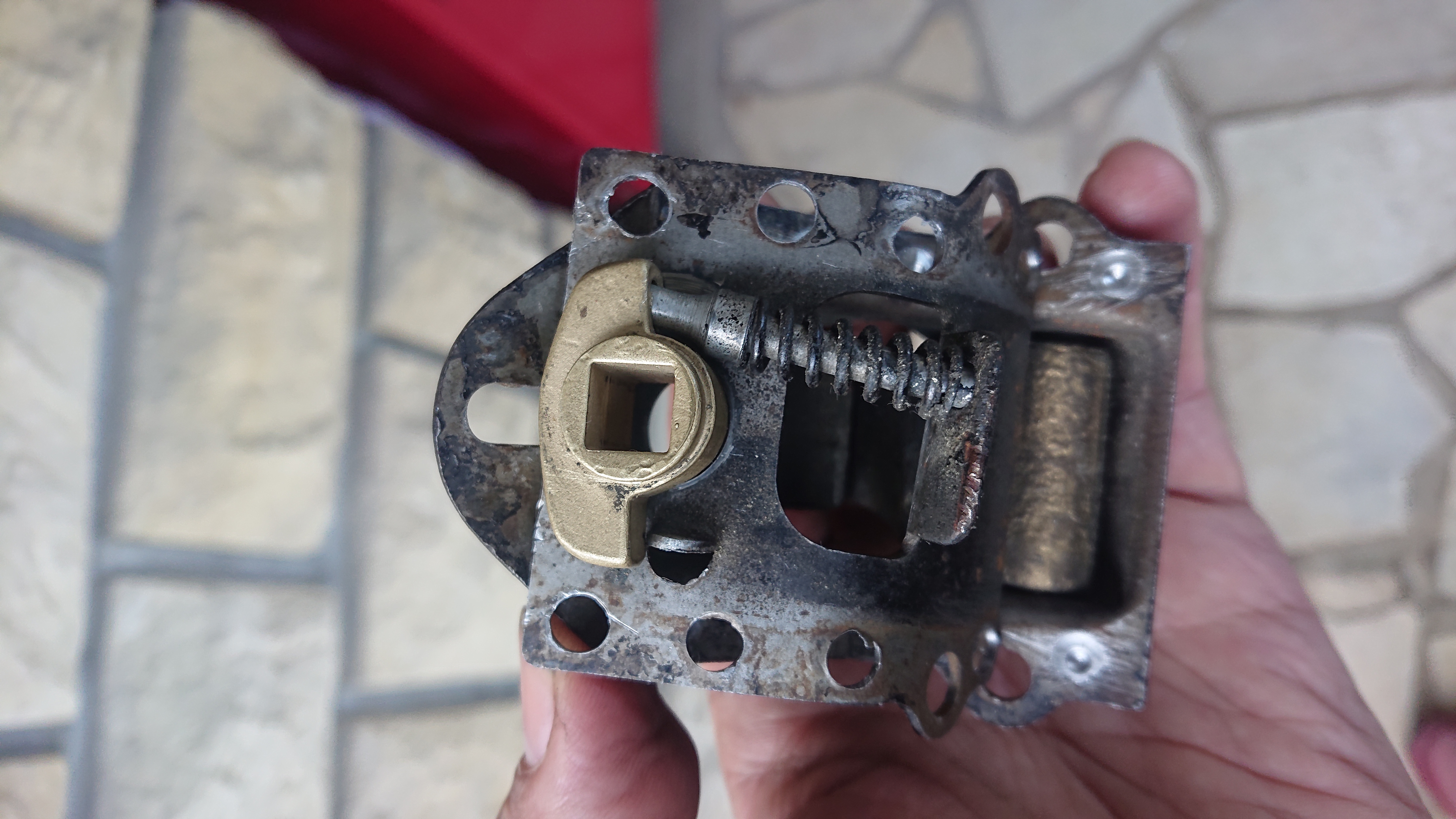

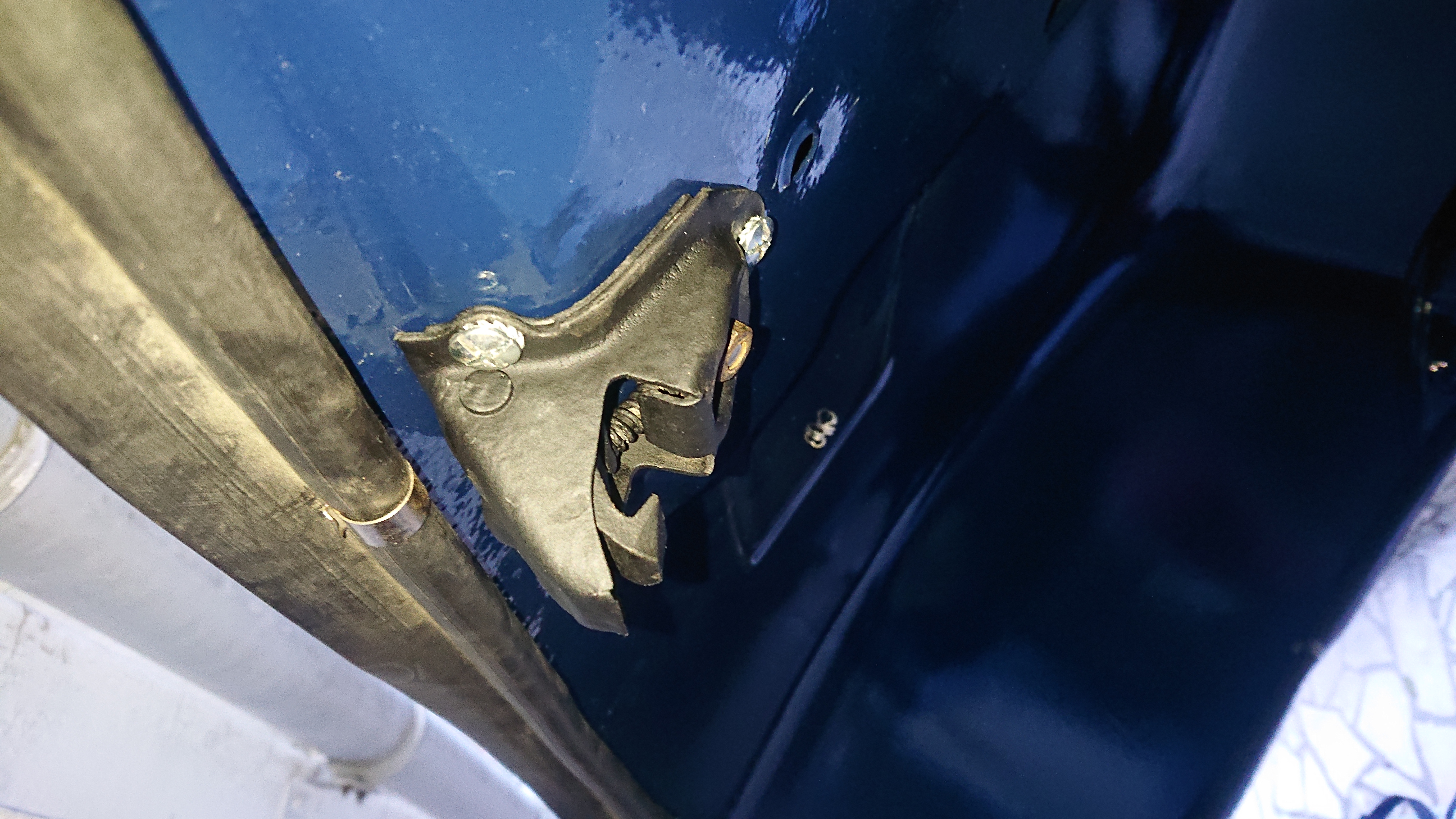

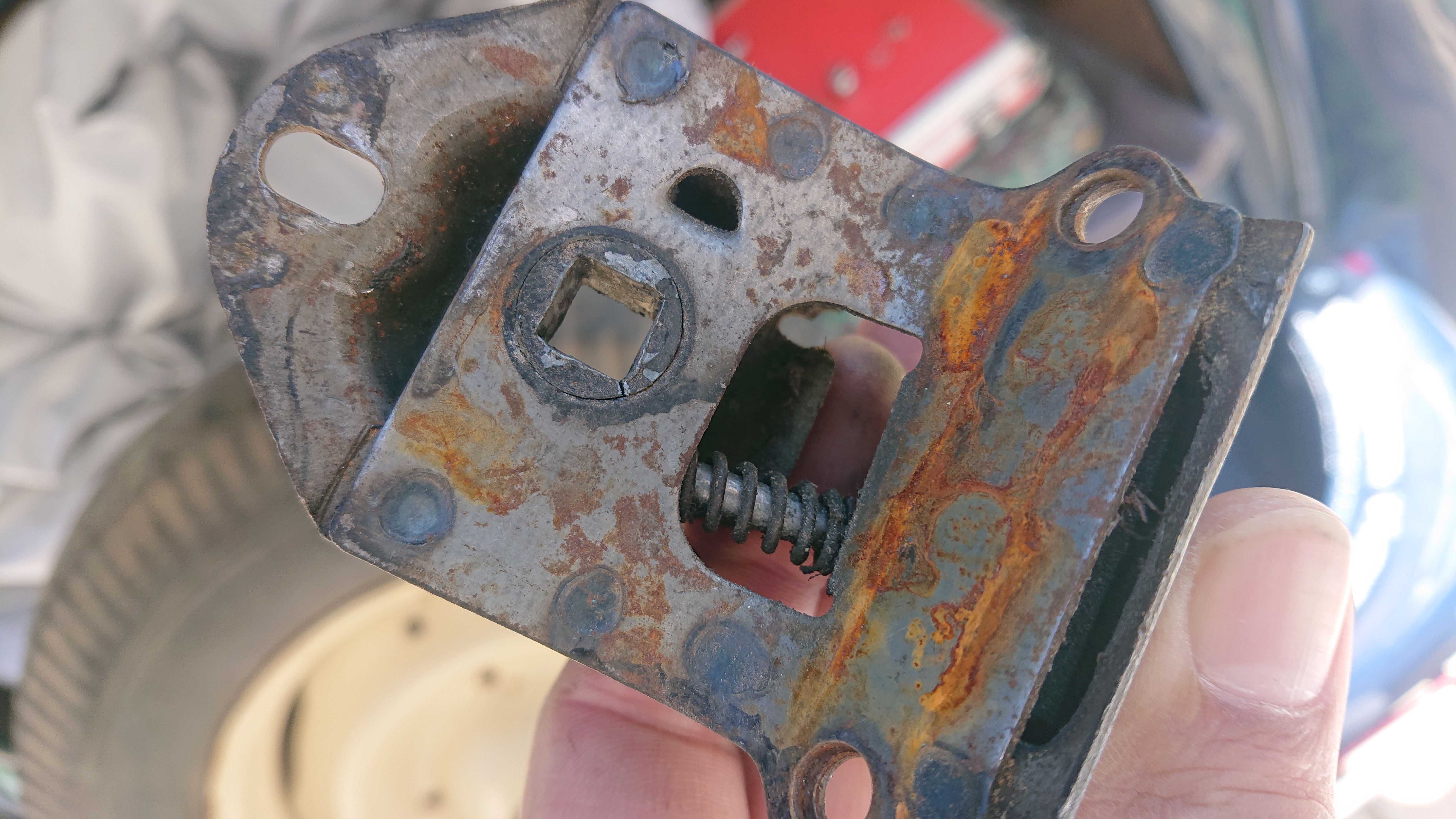

J'ai résolu il y a 15 jours mon soucis de serrure sur la malle arrière, voici quelques photos.
J'avais donc deux problèmes :
- la came fissurée qui m’empêchait d'ouvrir le locquet + la gâche fixée à la caisse qui était cassée
- le verrou de la poignée, le téton de verrouillage n'était pas correctement ajusté et l’empêchait de rentrer la fente (matériel neuf...).
