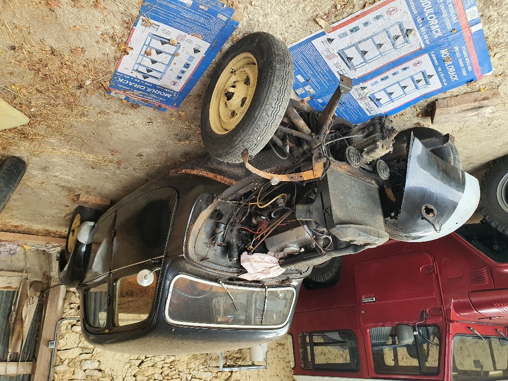

A défaut de pouvoir mettre des photos sur le forum ( elles apparaissent à l'envers), je souhaiterai avoir qqs précisions techniques:
quel est selon vous l'antirouille le plus efficace, je dispose du frameto, du rustol, et du ferrucide. Ce dernier, laisse sur la pièce une substance, phophate peut-être, pas très solide. Peut-on appliquer le primaire sur ces antirouilles, ou faut-il poncer avant l'application du primaire?
J'ai commencé à travailler sur les 2 ailes avants, elles sont rouillées perforées sous les sabots. j'ai également travaillé sur le capot de la malle, la pièce en Y qui se trouve à l'intérieur était très abimée à deux extrémités ainsi la partie du coffre sous la poignée nécessitait d'être remplacée. Je progresse un peu en soudure, mais il me faudra avoir recours à un peu de mastic pour combler la déformation due à la soudure.
Voilà le travail de ces dernières semaines, si vous avez la solution pour que mes photos soient à l'endroit, je suis preneur.
Cordialement serge du Gers.

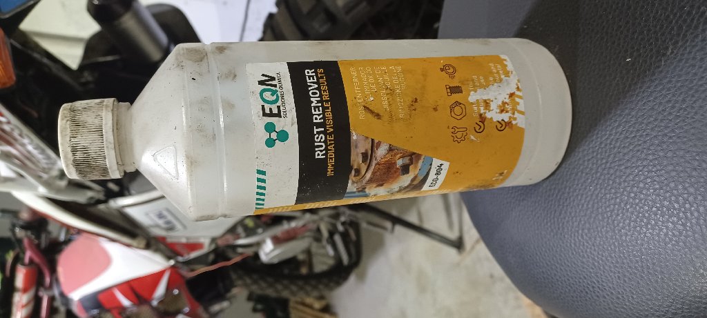

Pour la rouille vraiment importante j´utilise ça :
20251217_183610.jpg [ 1.81 Mio | Vu 12 fois ]

traction2.jpg [ 4.18 Mio | Vu 25 fois ]
