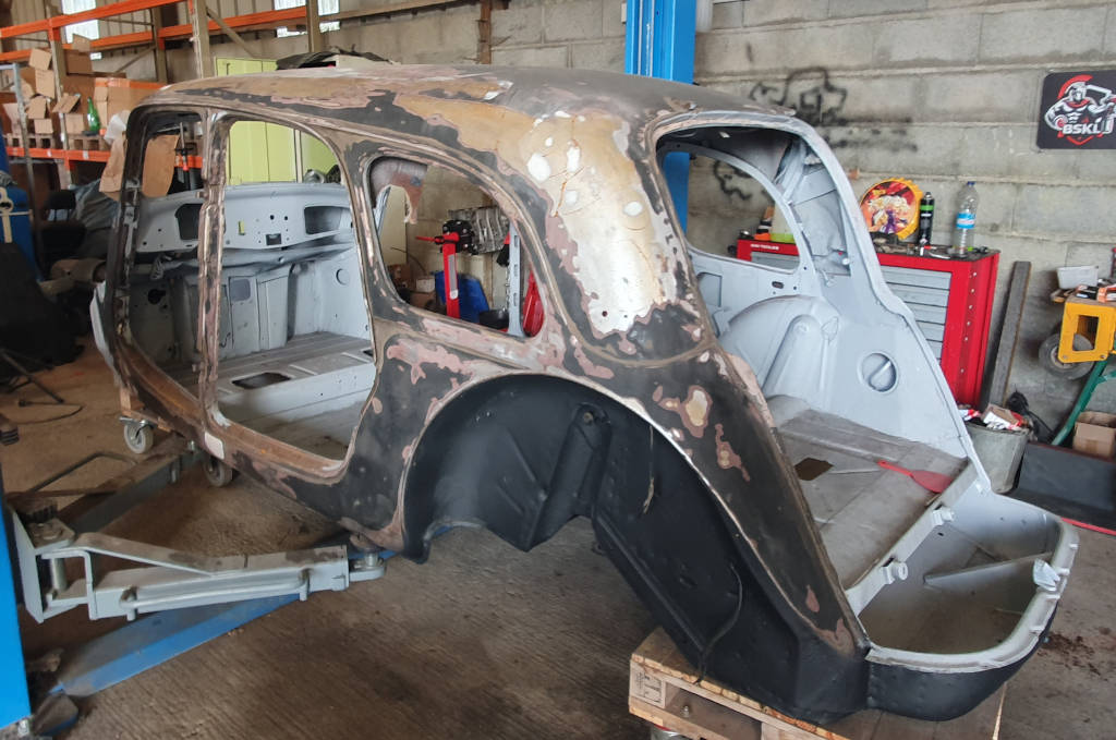

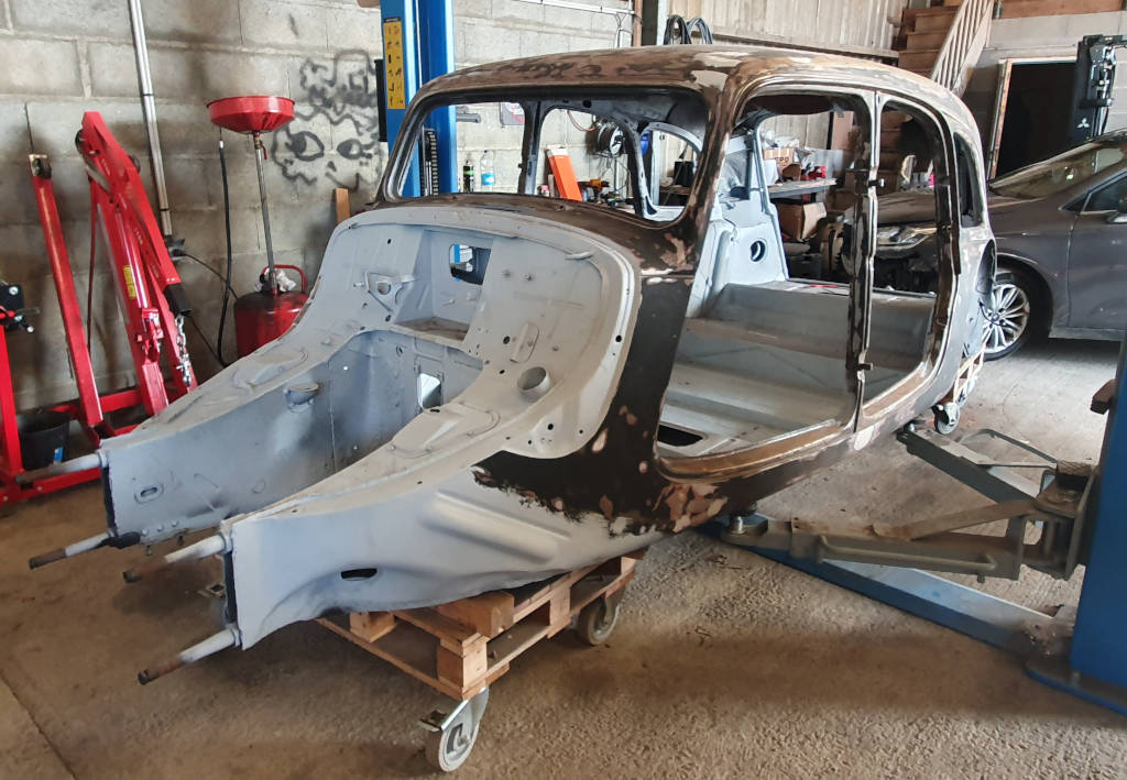

Bonnes nouvelles, le traitement de la caisse progresse, même si l'impatience me fait trouver que ça n'avance pas assez vite.
Les parties corrodées du plancher ont été remplacées ainsi qu'une partie du bas de caisse.
Le dessous de caisse est blacksonné et l'intérieur apprêté ainsi que le compartiment moteur.
Le ponçage extérieur est en cours en prévision de la peinture prochaine.
20260225_103353.jpg [ 114.72 Kio | Vu 5 fois ]
20260225_103407.jpg [ 125.52 Kio | Vu 4 fois ]

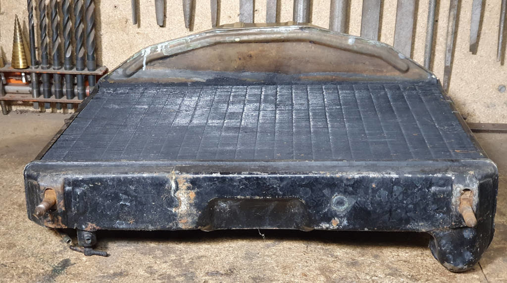

Pendant ce temps, je me bagarre avec un radiateur à étancher.
Le radiateur d'origine était trop abimé avec une fuite difficilement réparable.
J'en ai trouvé un d'occasion, mais lui aussi n'est pas parfaitement étanche et l'eau suinte par le bas.
Malgré un décapage et un étamage en règle, le problème n'est pas totalement réglé et je ne sais pas encore quelle sera la suite de cette affaire.
20260210_183424.jpg [ 120.1 Kio | Vu 6 fois ]
