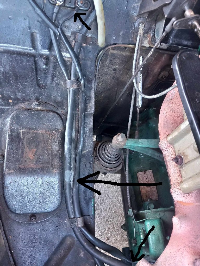

Lovro a écrit:
Le voici, le coupable au centre de l'image, encore une nouvelle marchandise. Pendant la conduite, les contacts sous le support de vis de contact se sont desserrés et ont commencé à perdre le contact.
Ce n'était pas seulement sa faute. Quelques jours plus tard, la voiture a de nouveau perdu le contact.
J'ai vérifié tous les contacts, et tout allait bien, mais il n'y avait plus de courant.
J'ai rappelé un ami, et après trois heures de galère, il a trouvé la cause. Le cordon d'alimentation était défectueux, ce qui coupait le courant de temps en temps.
On a peut-être résolu le problème maintenant, mais j'ai encore un peu peur que le contact se coupe à nouveau. J'espère que c'est vraiment réglé maintenant.

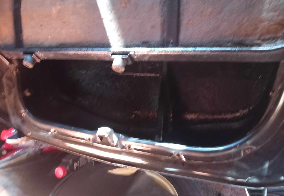

MessagePosté: Lun 31 Mar, 2025- 14:27
De plus, le troisième feu stop fonctionne maintenant.
Le problème venait de l'interrupteur près de la pédale de frein, qui ne transmettait plus assez de tension. C'était aussi la raison pour laquelle mes autres feux stop ne fonctionnaient pas correctement.
Maintenant, ils fonctionnent tous correctement, sauf le feu stop droit, qui a failli prendre feu. Le problème, c'est que ces nouvelles copies sont de très mauvaise qualité, et lorsque la tension a augmenté, l'isolation a grillé.
Il faut que je retrouve les feux arrière d'origine quelque part, au moins les douilles, au cas où.

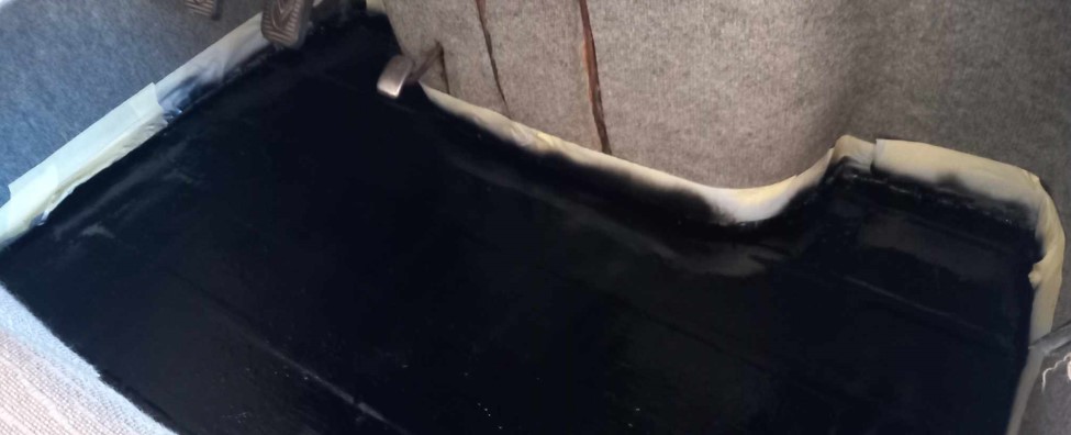

Au fait, les planchers, le plancher avant et le coffre sont peints en noir.
Comme le nouveau noir était d'une teinte légèrement différente, j'ai repeint les deux sols et par-dessus l'ancienne peinture, que j'avais auparavant matifiée.
2025-03-31 102701.jpg [ 53.45 Kio | Vu 28754 fois ]
2025-03-31 102331.jpg [ 107.33 Kio | Vu 29036 fois ]

Hello , j ai eu le même problème avec un câble de la dynamo au régulateur ! Et j ai chercher longtemps :?: pourtant les câbles n étaient pas si vieux que ça !
MessagePosté: Lun 05 Mai, 2025- 12:12
Même problème alors. Dans mon cas, c'était même un nouveau câble.
Maintenant, après quelques 300 km de conduite, la voiture fonctionne, donc je suppose que la cause des problèmes a été résolue.
MessagePosté: Lun 05 Mai, 2025- 14:01
Inscription: Mar 15 Déc, 2020- 17:25
Messages: 149
Hello , ca fonctionne dans ton cas et le mien aussi , c est le principale ! Mais que c est chiant ce genre de pane , on cherche partout alors que c est devant nos yeux !! Sauf que l on se dit ,non c est pas ça :lol:
MessagePosté: Lun 05 Mai, 2025- 14:22
C'est tout à fait vrai. J'ai presque obtenu un doctorat et j'ai perdu beaucoup de temps avec ce problème. :D :lol:
MessagePosté: Lun 05 Mai, 2025- 16:16
Messages: 726
Un multimètre pour contrôler la continuité des câbles peut faire gagner du temps en recherche de panne surtout lorsque la panne n'est pas franche.
MessagePosté: Mar 06 Mai, 2025- 08:03
C'est vrai. Malheureusement, j'ai commencé mes recherches dans la mauvaise direction du câblage.. :mrgreen:
C'est une expérience pour la prochaine fois (sinon j'espère que ça marche maintenant). :wink:
