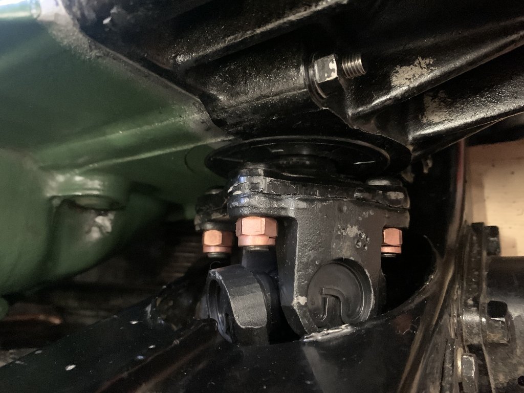

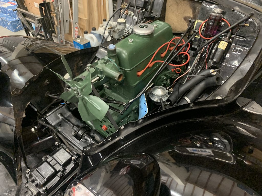

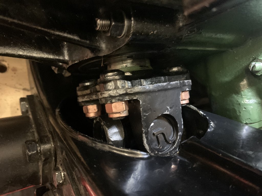

Petite difficulté …
Le plus difficile est l’accouplement des transmissions sur la 11 Légère !
Heureusement, nous avions diminué les vis de sortie de boîte de 5mm…
Mais j’ai dû néanmoins sortir les vis des plateaux pour y arriver !
IMG_1001.jpeg [ 1.97 Mio | Vu 756 fois ]
IMG_1002.jpeg [ 2.01 Mio | Vu 758 fois ]

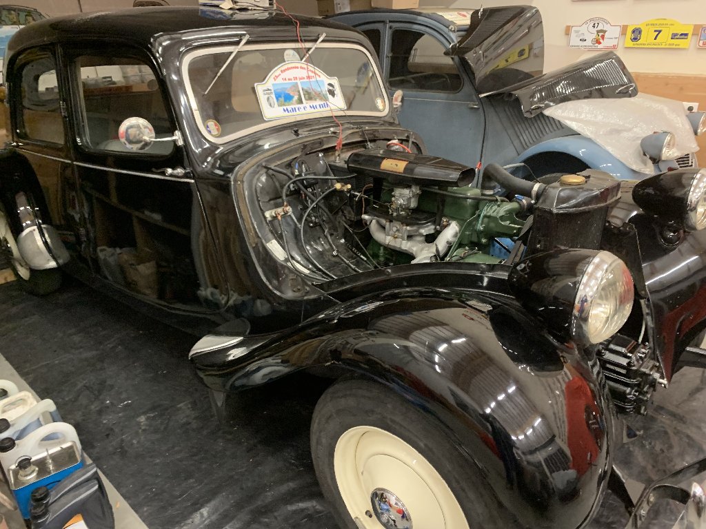

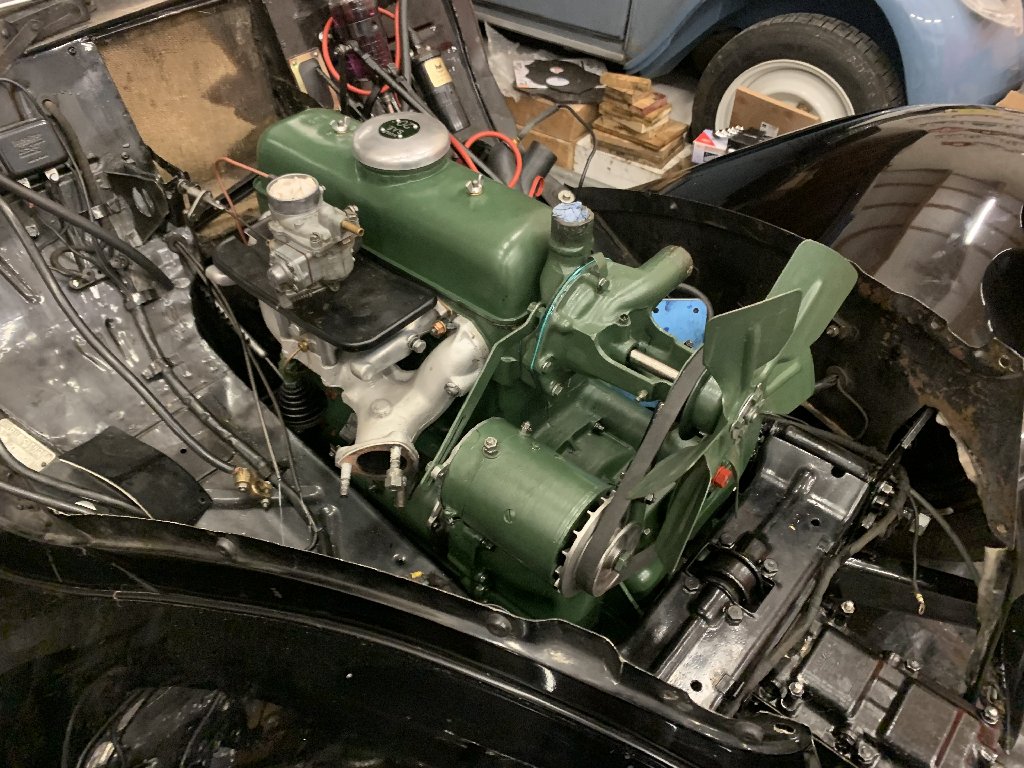

Ça avance doucement.
Le moteur est en place, la boîte de vitesse est fixée à la traverse…
La hauteur des supports moteur est contrôlée avec le centrage du Silentbloc arrière.
IMG_1003.jpeg [ 2.66 Mio | Vu 742 fois ]
IMG_1004.jpeg [ 2.49 Mio | Vu 747 fois ]

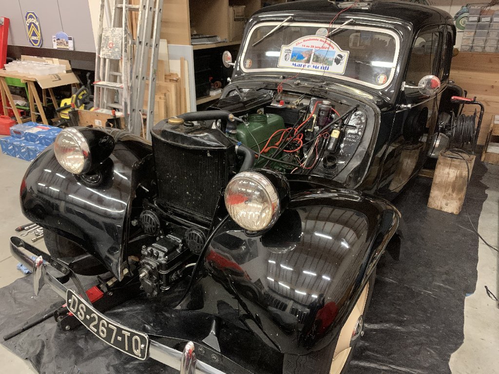

Prête à démarrer…
On termine par le montage du radiateur et le remplissage des fluides.
Il est 19h30, il fait déjà nuit, la mise en route sera pour demain…

Attention à la remise en route avec le radiateur non haubanné, il y a un risque de contact avec l'hélice en rotation !
 Sujet du message: Re: Restauration mécanique de ma 11 Légère
MessagePosté: Jeu 05 Déc, 2024- 15:14
Le moteur ronronnait-il bien ?

Bonne nouvelle :
Le moteur ronronne comme un vieux chat.
La boîte de vitesse est précise et silencieuse.
Le train avant sans aucun bruit ni aucun jeu !

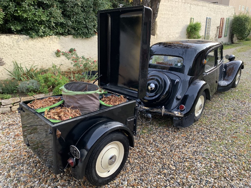

Petit voyage à la déchèterie.
Remorque Kiva des Ets Gourdon dans le Maine et Loire.
Année 1951 comme ma 11 Légère avec jantes de Traction.
