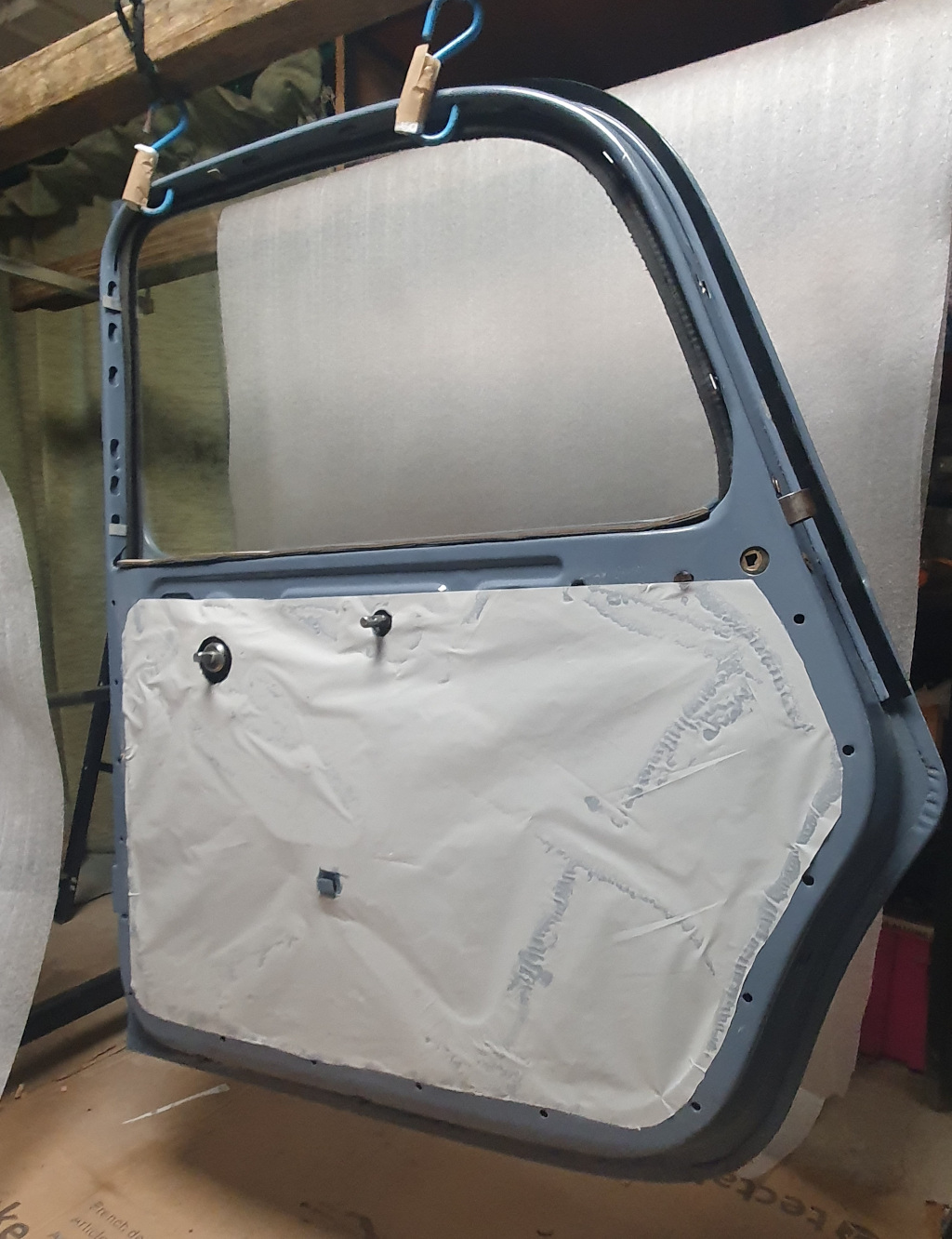

Les portes ont été désossées, désoxydées, décapées, mastiquées et poncées.
J'ai aussi enduit l'intérieur d''un revêtement bitumeux, la prochaine étape est la mise sous apprêt.

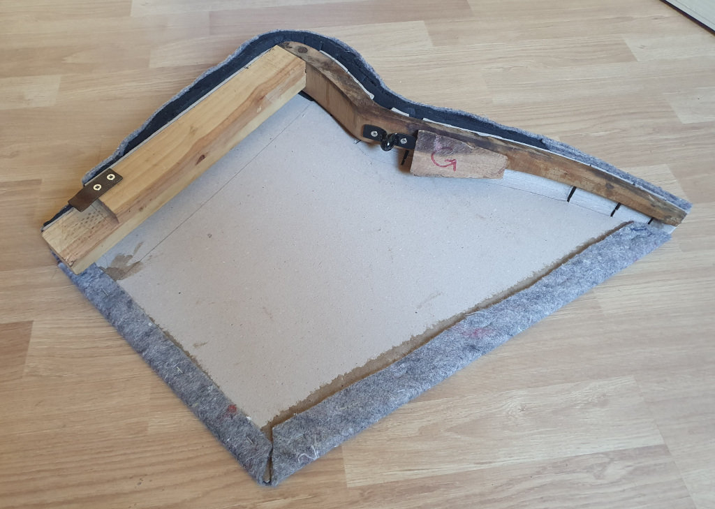

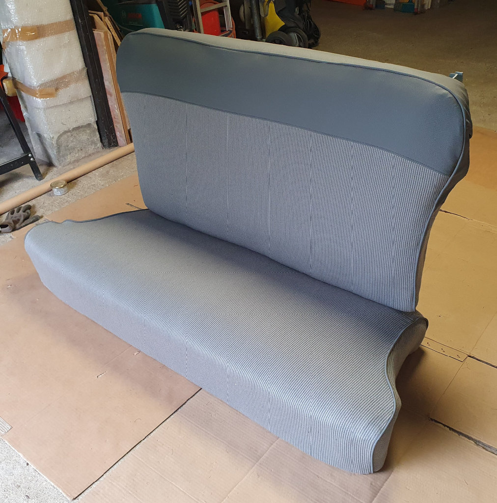

bonne nouvelle, j'ai enfin trouvé une assise de banquette AR en très bon état.
Seul petit inconvénient, c'était une banquette de 11B qu'il a fallu raccourcir pour l'adapter à la 11C avant de l'habiller, mais elle rentre maintenant parfaitement dans l'habitacle.

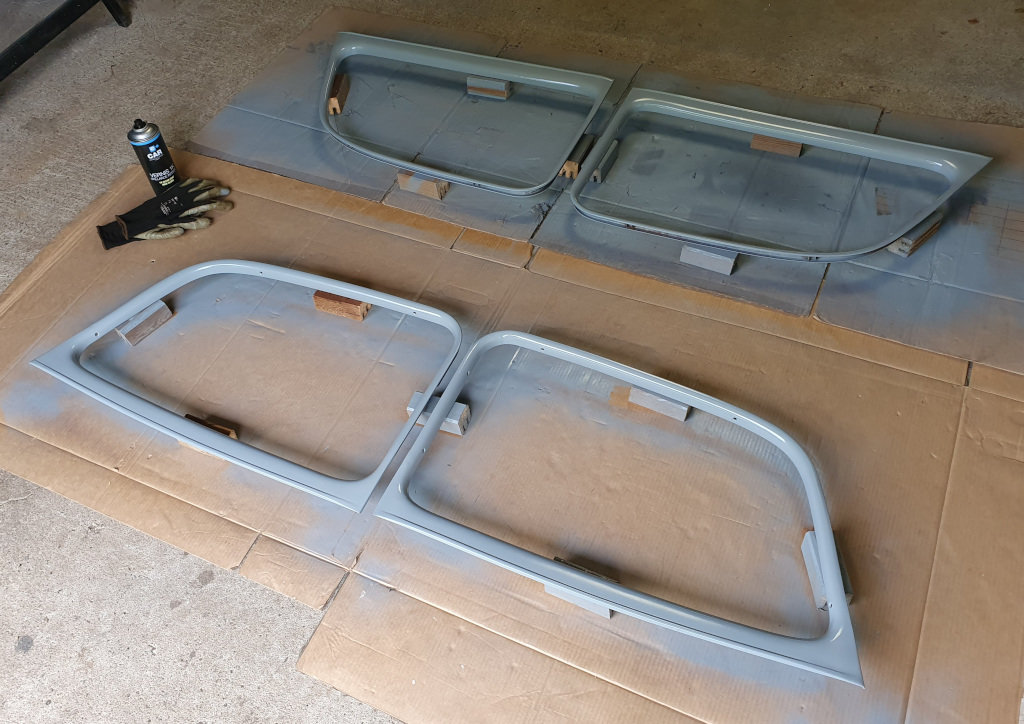

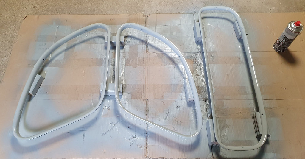

J'ai aussi refait l'habillage des montants de porte et repeint les encadrement de vitres de portes, custodes et lunette AR. Il reste encore l'entourage de pare-brise.
20250925_115800.jpg [ 258.54 Kio | Vu 251 fois ]
20251004_152446.jpg [ 184.36 Kio | Vu 252 fois ]

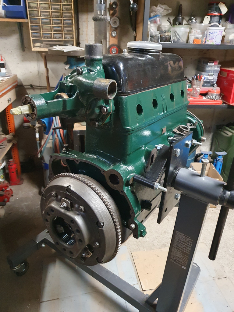

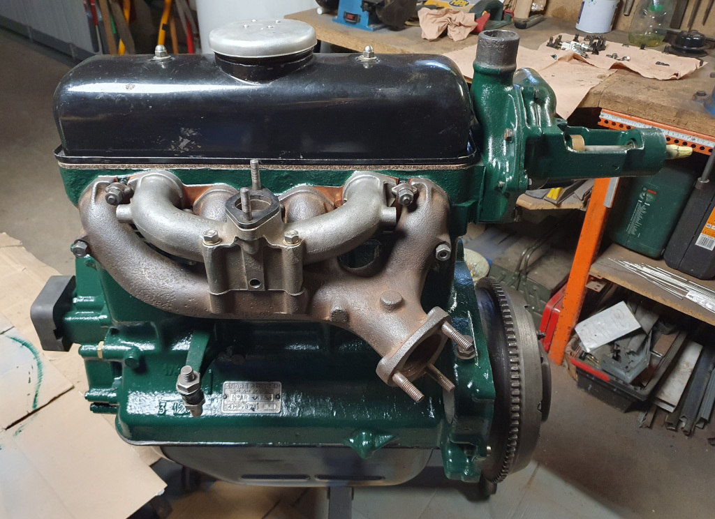

Pendant ce temps, j'en profite pour reprendre l'habillage moteur avec le montage des collecteurs d'admission et d'échappement, le volant moteur, l'embrayage, la pompe à eau, les supports moteurs, etc...

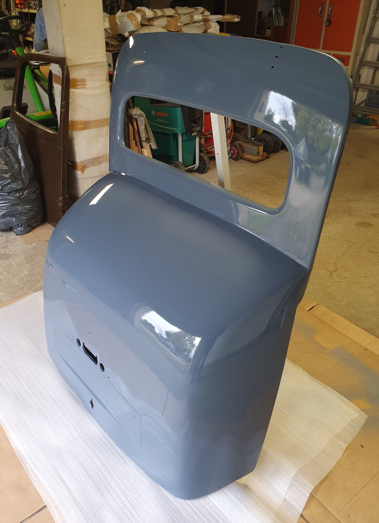

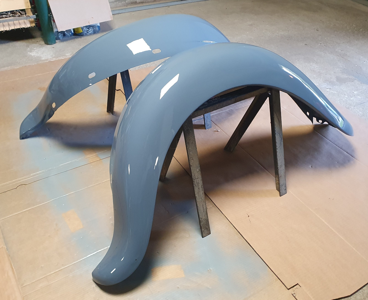

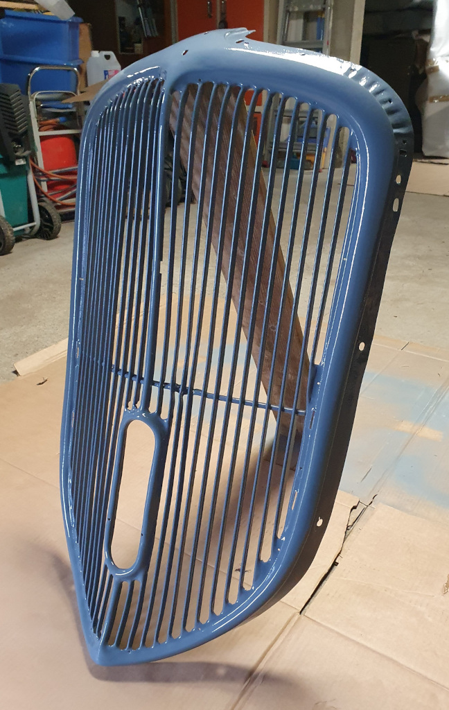

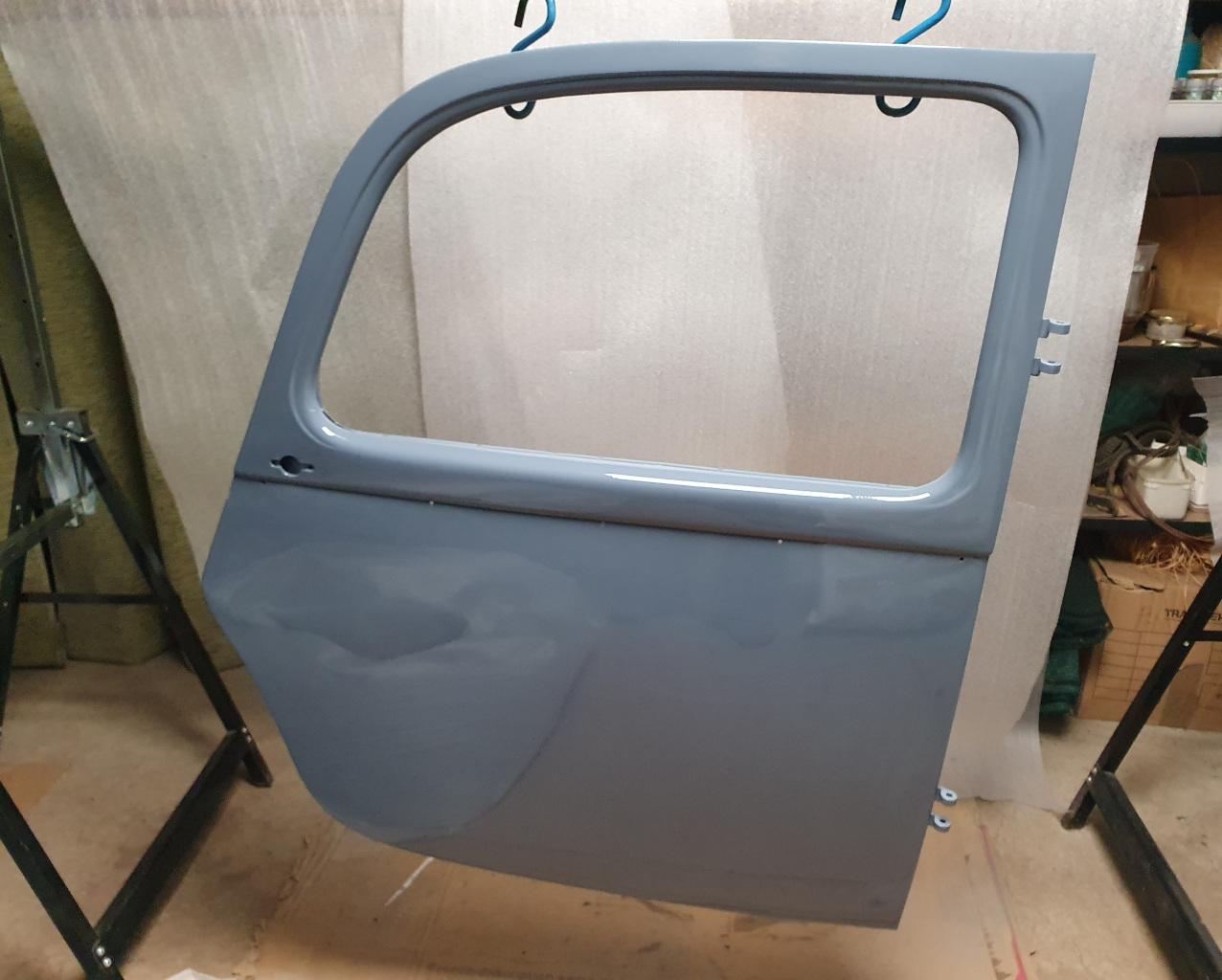

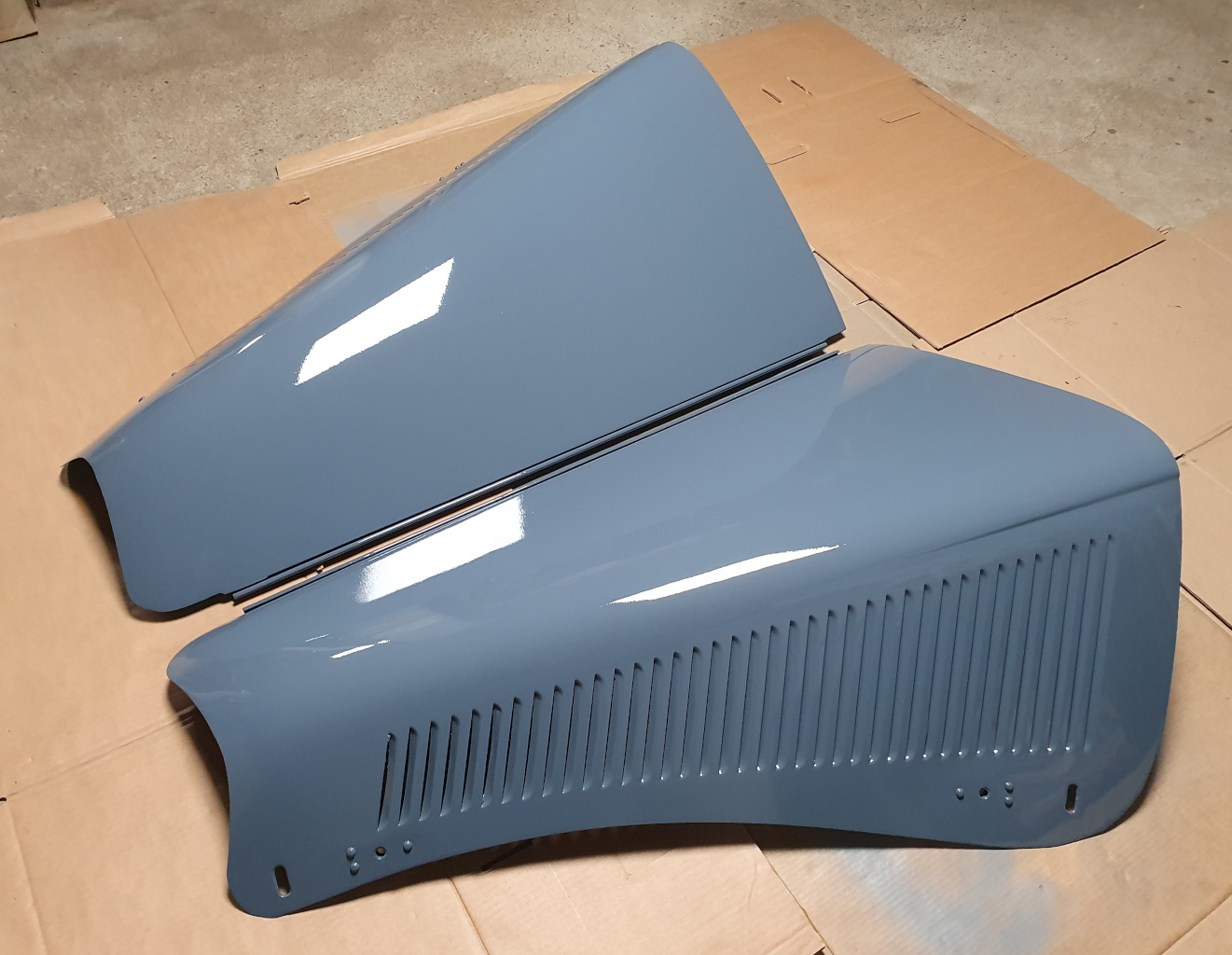

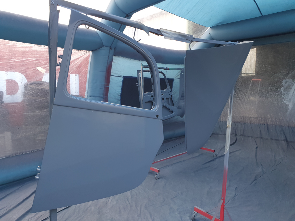

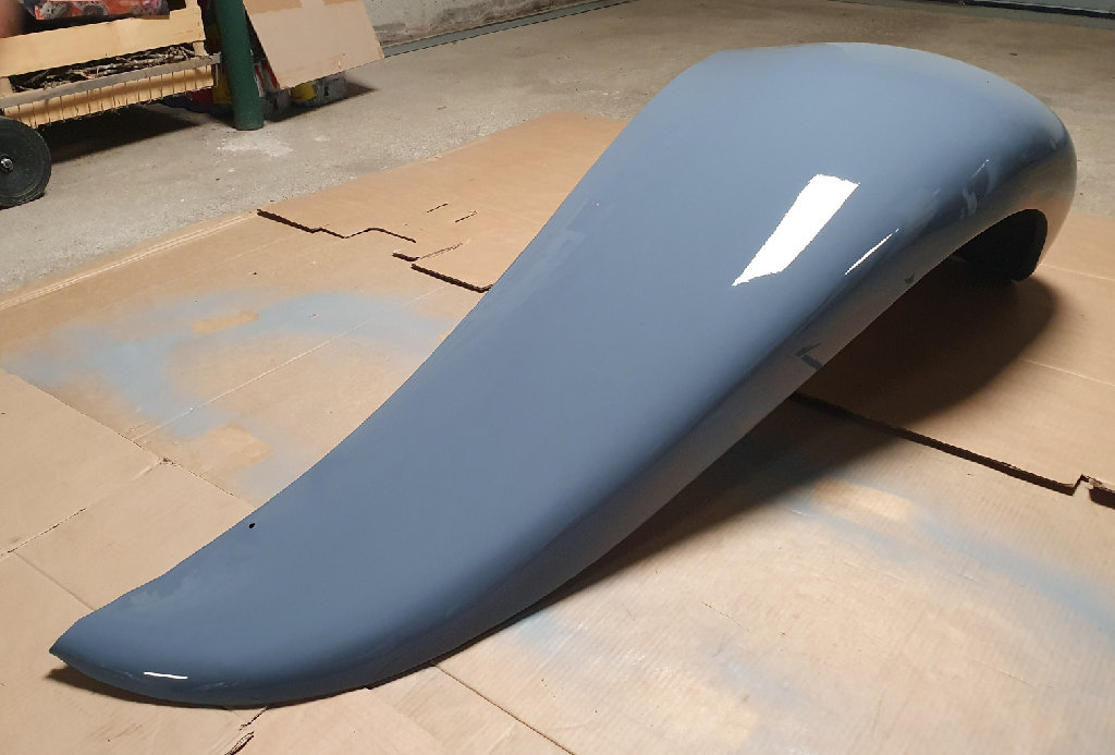

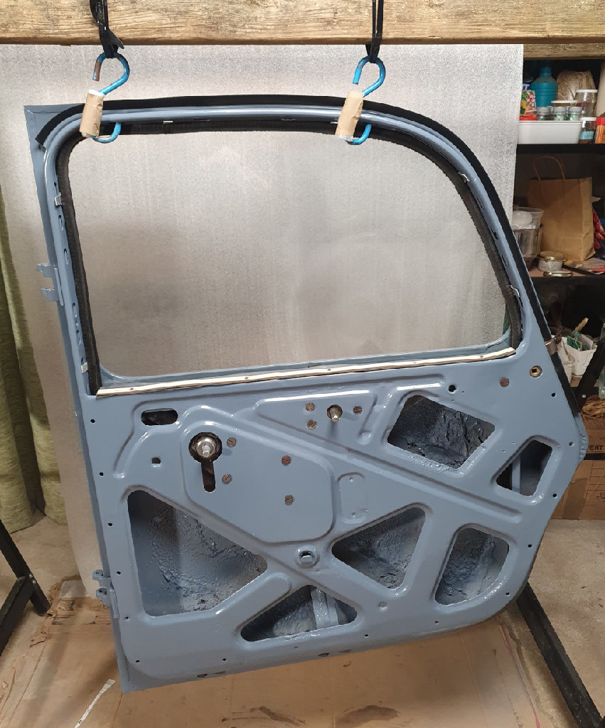

La calandre, les ouvrants et les ailes sont revenus de peinture... la teinte Bleu d'Islande est magnifique.
20251114_120907.jpg [ 288.44 Kio | Vu 187 fois ]
20251115_103232.jpg [ 335.58 Kio | Vu 165 fois ]
20251114_160018.jpg [ 309.87 Kio | Vu 185 fois ]
20251113_153159.jpg [ 219.2 Kio | Vu 181 fois ]
20251114_122804.jpg [ 295.37 Kio | Vu 192 fois ]
20251114_125323.jpg [ 295.66 Kio | Vu 177 fois ]

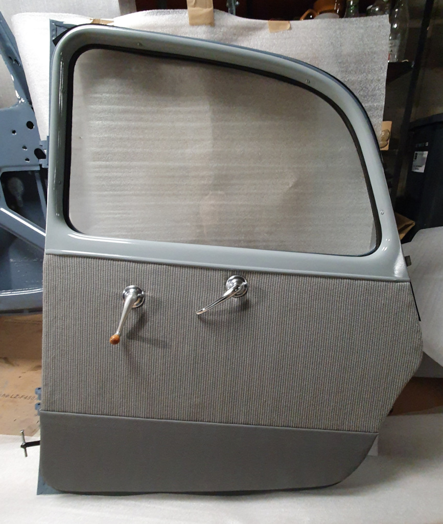

Dans la foulée, j'ai attaqué l'habillage de la première porte... à l'arrivée, on dirait presque une neuve.
