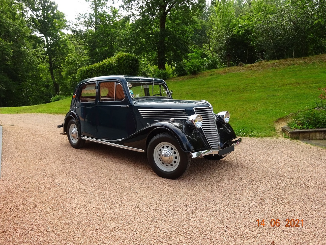

[attachment=0]1.JPG Bonjour, et merci à ceux qui m'ont répondu (onzamalle, cx25d, Christophe Baker, Moux...). Je ne suis pas encore familiarisé avec le fonctionnement du forum, et j'ai posté mon problème à nouveau en idiquant en objet "freinage traction 15/6". Cela pour simplifier la recherche.

Pour l'instant j'attedns mes 2,50m de garniture tedre commandé chez M. Albillo bien connu (La Passion Automobile).
Cela fait plusieurs années que je remplace les anciennes garnitures par ces garnitures tendres. Collées dans les règles, je n'ai jamais eu de problème et le gain est appréciable.
Pour répondre, la voiture sous bâche est une Novaquatre de 1939. Elle est équipée en garnitures tendres et ça freine fort.

 Sujet du message: Re: NOUVEAU SUR LE FORUM
MessagePosté: Jeu 22 Sep, 2022- 12:21
Messages: 2631
Ouah! Belle la Novaquatre! 8) :D
MessagePosté: Jeu 22 Sep, 2022- 12:42
Très belle aussi la novaquatre, bravo :D pour le réglage des freins, il faut prendre son temps pour bien exercer le léchage des garniture et avoir un bon freinage.Le étalonnage des garnitures est important aussi pour l'attaque sur le tambour.
Tu nous feras bien un reportage photos de la 15 mais aussi de la nova :D :wink:
