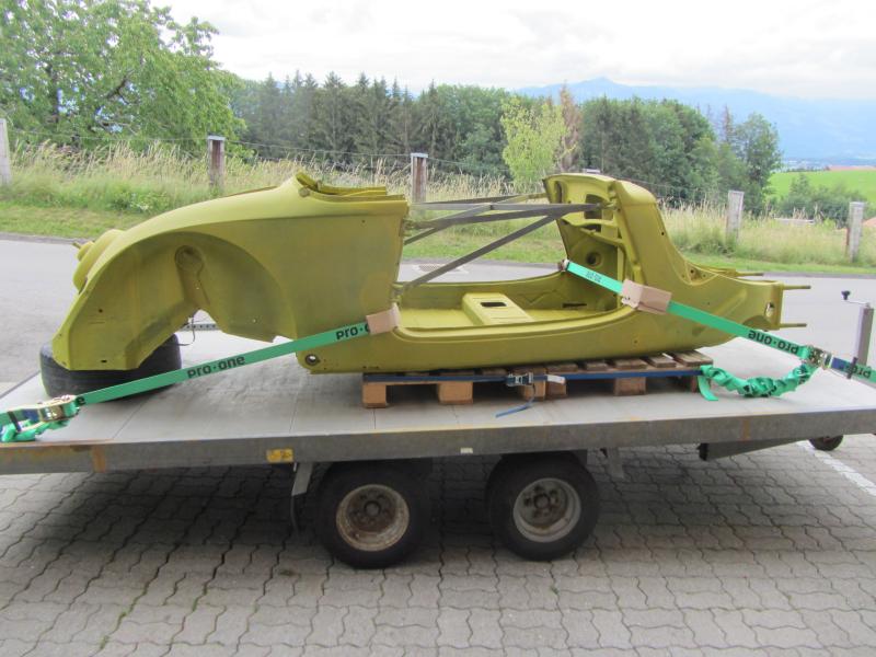

Il y a une entreprise à Turin qui fait du décapage par pyrolyse (air chaud). Je n'ai pas trouvé l'info par rapport aux parties étamées, quelle est la température appliquée ?
https://www.simet-torino.it/fr/traiteme ... s-voiture/
Sur mon Cab j'ai fait faire un décapage chimique par immersion : https://meier-rafz.ch/project/spezielles/

Si cela n'est pas trop discret,pour combien as tu payé le travail
Comment cela ce passe des les corps creux comme les longerons par exemple :?:
 Sujet du message: Re: Restauration Traction
MessagePosté: Mar 05 Juil, 2022- 22:07
Messages: 1214
Bonjour Jean-Noel,
C'est facturé au ml, pour une Légère c'est 4.45 m, tu as les prix ici : https://meier-rafz.ch/wp-content/upload ... uge_20.pdf
Il y a certainement des entreprises en France qui font ce travail et c'est probablement moins cher qu'en Suisse.
Pour les corps creux, c'est aussi propre que l'extérieur de la coque. Il faut juste faire des trous sous les bas de caisse afin qu'ils puissent se vider.
De toute façon je les ai déposés par la suite afin de contrôler le renfort structurel spécifique aux cabriolets, c'est incontournable lorsqu'on restaure ce type de voiture.
