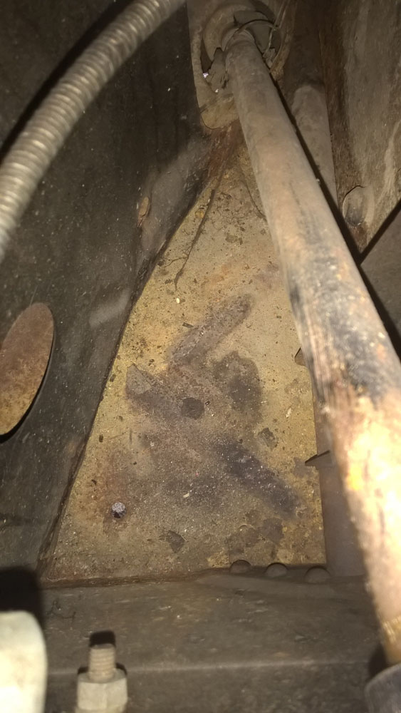

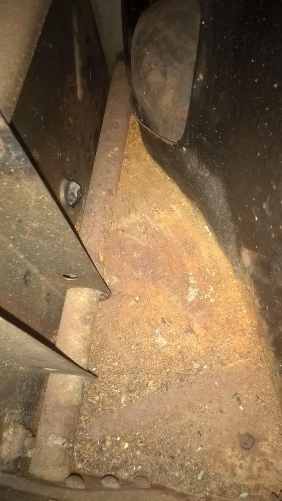

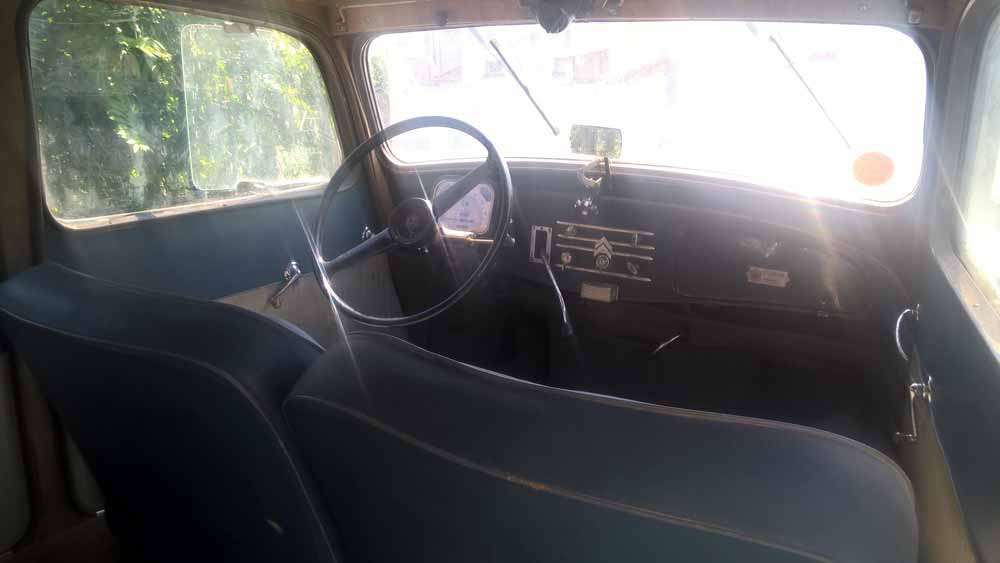

Au premières inspections elle n'à pas l'air en si mauvais état malgré ça longue remise (1973)

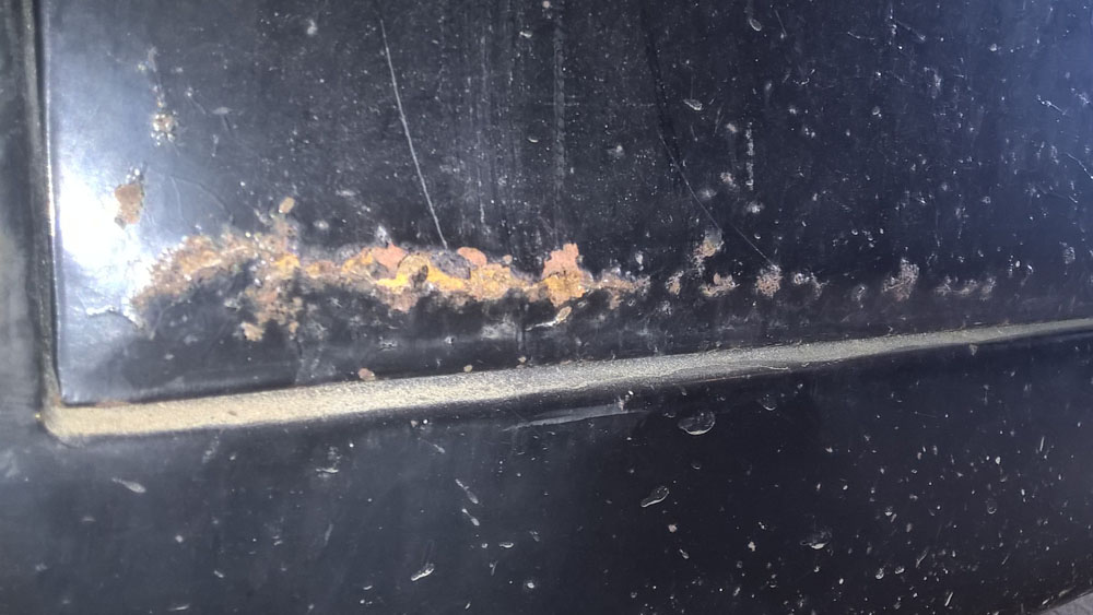

Sauf pour les portes, il parait que c'est un grand classic

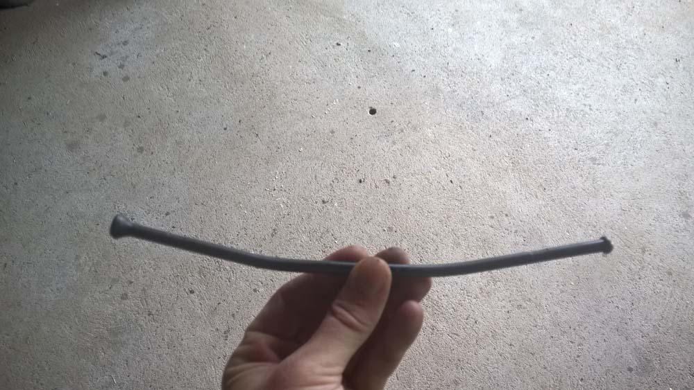

Et surprise, le moteur tourne a la manivelle mais une tige de culbuteur est plié
4.jpg [ 116.4 Kio | Vu 27444 fois ]
 Sujet du message: Re: Valentin 11b 1952 sortie de grange sud ouest
MessagePosté: Mer 25 Sep, 2019- 21:07
pour être pliée, elle l'est :shock: tu es bon pour déculasser et voir les soupapes et poussoirs car ça ne se tord pas comme ça :cry:

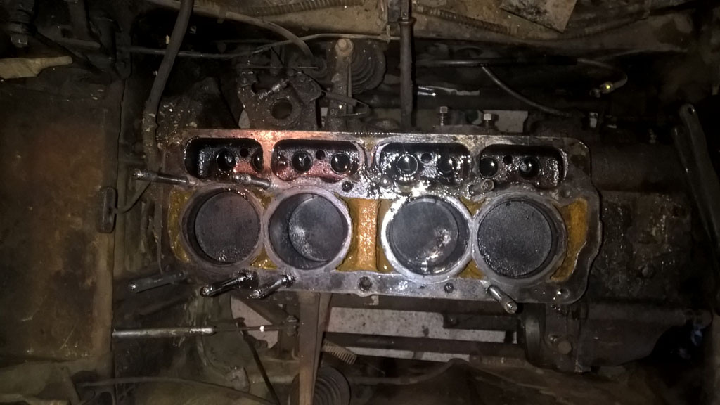

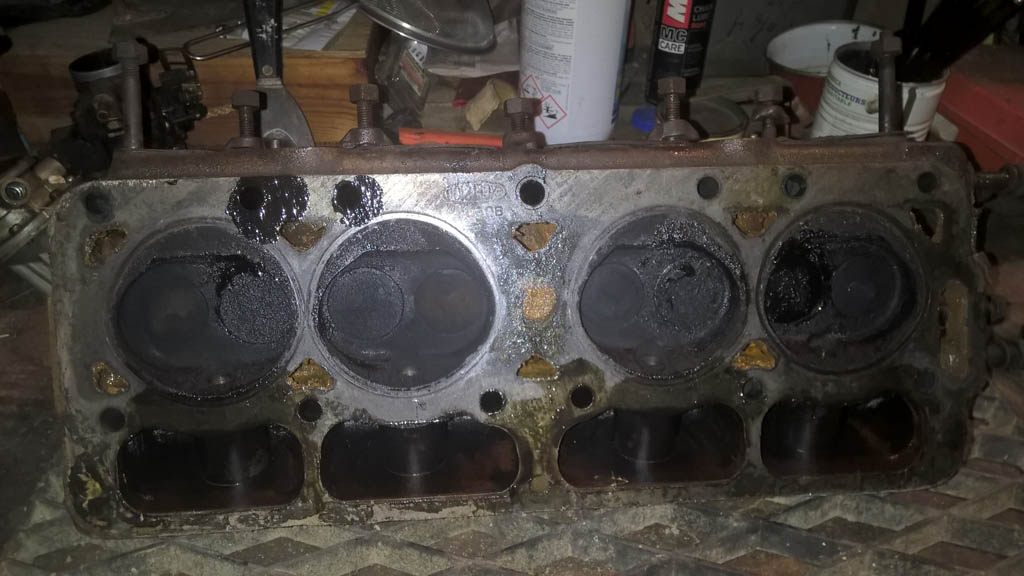

Voila j'ai attaqué:
je vais en profiter pour sortir le moteur complètement... mais il va me falloir un palan!
Qu'en pensez vous, j'amène la culasse tel quel chez un pro? Si non je fait quoi (une soupape coincé)
Ps: le moteur est pas bloqué!

Il n'est pas bloqué mais ce n'est pas beau du tout, calamine sur les soupapes, elles sont bonnes à contrôler et à décaper pour voir l'état :shock:
Les portées sur les cylindres ne sont pas bonnes non plus sauf une plus brillante, signe que ce n'était pas étanche :o Enlever les poussoirs pour contrôler l'état de la portée sur l'AAC et si ils sont encore bons.
Mais avant tout bloquer les cylindres avec des rondelles pour empêcher les chemises de monter avec les pistons quand tu tournes le volant moteur.
Il faudra après ça regarder l'intérieur des cylindres mais dans cet état le mieux serait de l'ouvrir pour bien faire car la segmentation est peut être collée aussi :wink:
coté culasse ou coté bloc cylindre?

Ce moteur mérite d’être complètement démonté pour tout vérifier vu son état !!!!
car tu partiras sur une bonne base

coté culasse ou coté bloc cylindre?[/quote]
les 2 :D , on voit bien que ça ne portait pas bien partout, il faudra contrôler la planéité de ta culasse aussi, le serrage de ta culasse n'était peut être pas bon non plus :shock:
Dans ta configuration, 2 écoles:
Tu contrôles, gros nettoyage et tu remontes avec les risques de casses, ou tu ouvres pour tout contrôler, changer ce qui doit l'être et tu rouleras peinard durant des années :D :wink:

Moi je suis pour la 2ème école tu démontes entièrement le moteur et tu remplace ce qui doit être remplacé. Et pourquoi pas voir pour en profiter pour la passer au sans plomb, ce qui éviterai de mettre de l'additif plombé à chaque plein.

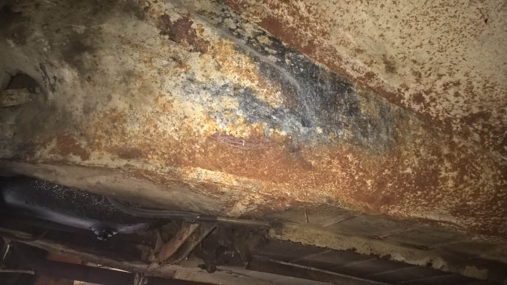

J'ai gratté l'intérieur et le dessous, il y a des petits trous que je rebouche en soudant.
J'ai attaqué a démonter les trains, j'ai commandé les pièces, il y a pas mal de mécanique à faire!
