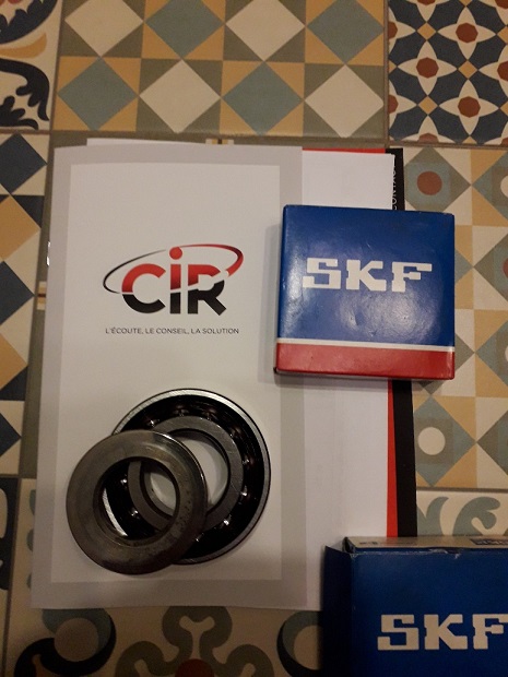

J'ai récupéré le plateau de friction sur l'ancienne butée et je vais suivre l'expérience de Gégé en achetant et adaptant un SKF 7207B (35x72x17).
http://horta.ulb.ac.be/gvg/tractions/ca ... tml#300910
Je passerai donc demain à la CIR à Toulouse pour acheter le roulement, enfin 2. Alain ton plateau de friction est correct ?

Et voici 2 roulements de butée en SKF neufs. Une légère adaptation des trous de la flasque pour les clous comme le préconise Gégé, pose de la flasque d'appui et ça va rouler !
roulement de butée.jpg [ 90.51 Kio | Vu 9413 fois ]
Je ne vais plus brouter au démarrage en 1ière ! En revanche, je suis preneur de ton axe de boite pour centrer le disque à la repose !
