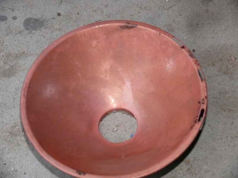

je trouve que les prix son quand mème excessif dans le domaine de réargenture de phare .je préfaire me le fair moi mème . Cette aprés midi vue que le temps n'est pas de la partis ;je commence par mais deux parabole .

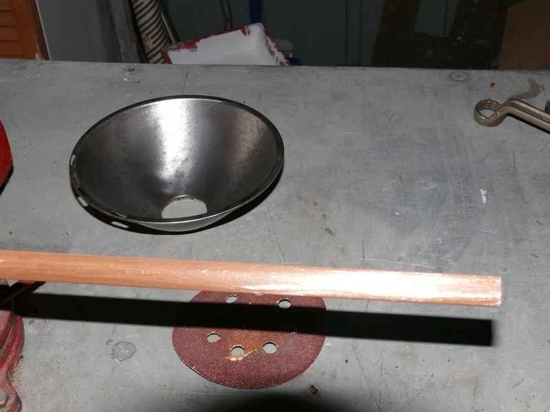

Un bon décapage en premier a 100% jusqu'a l'acier un passage par la laine d'acier double 00; un bon néttoyage et dégraissage a l'acétone .Un passage a l'acide phosphorique le mieux contre la corrostion

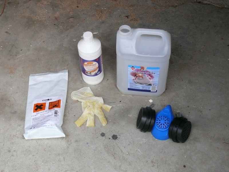

préparation de la mixture .

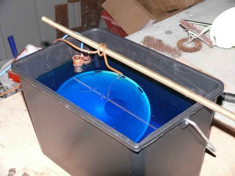

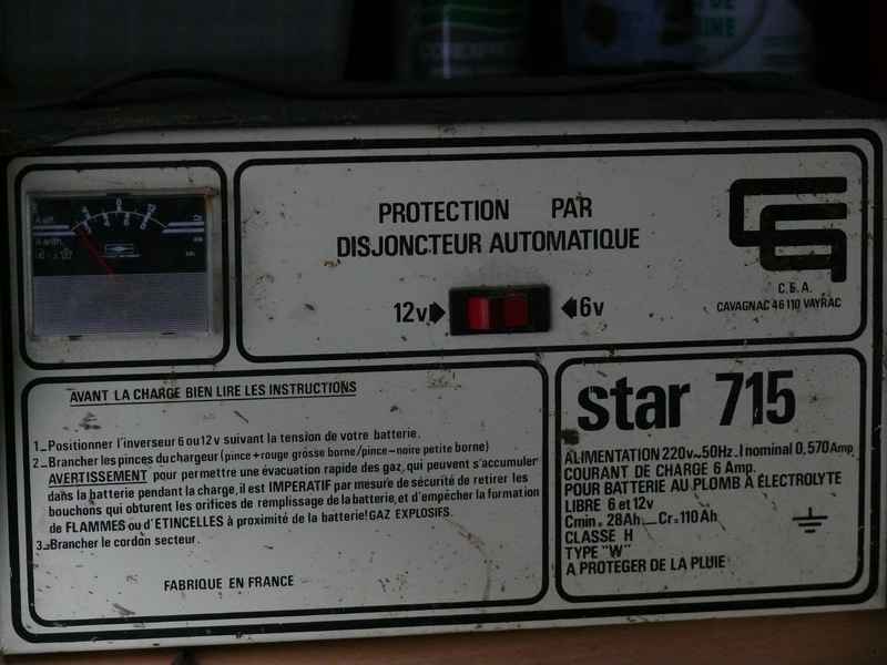

la partie cuivre s'est fixer sur la parabole le premier essai (est non concluent) je fesai passer le courant en 12v aprés je le fais en 6v impéccable trés bien fixer sur l'acier

Commentaire: optique aprés ponçage et dégraissage

Commentaire: produit pour X optique le filme cuivre doigts étres trais fin je vais dire 1/10 em mais sa dépend du temps de trempage .
le masque pas besoin main on ne s'est jamais

Commentaire: chargeur de baterie

Commentaire: dans le bain attention au mélange mètre l'eau distillé en premier !

Commentaire: résultat surtout ne pas passer de mirore ou tout autre produit . a suivre.
