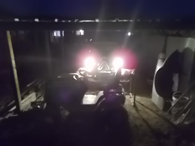

MessagePosté: Jeu 29 Déc, 2016- 20:20
Ah super...........mais cette photo c'est quand tu klaxonnes.........????
29nosw.jpg [ 135.73 Kio | Vu 6788 fois ]
