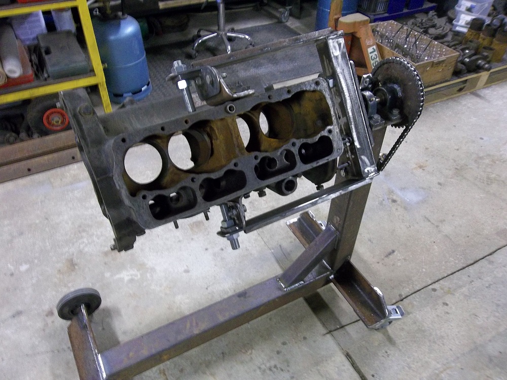

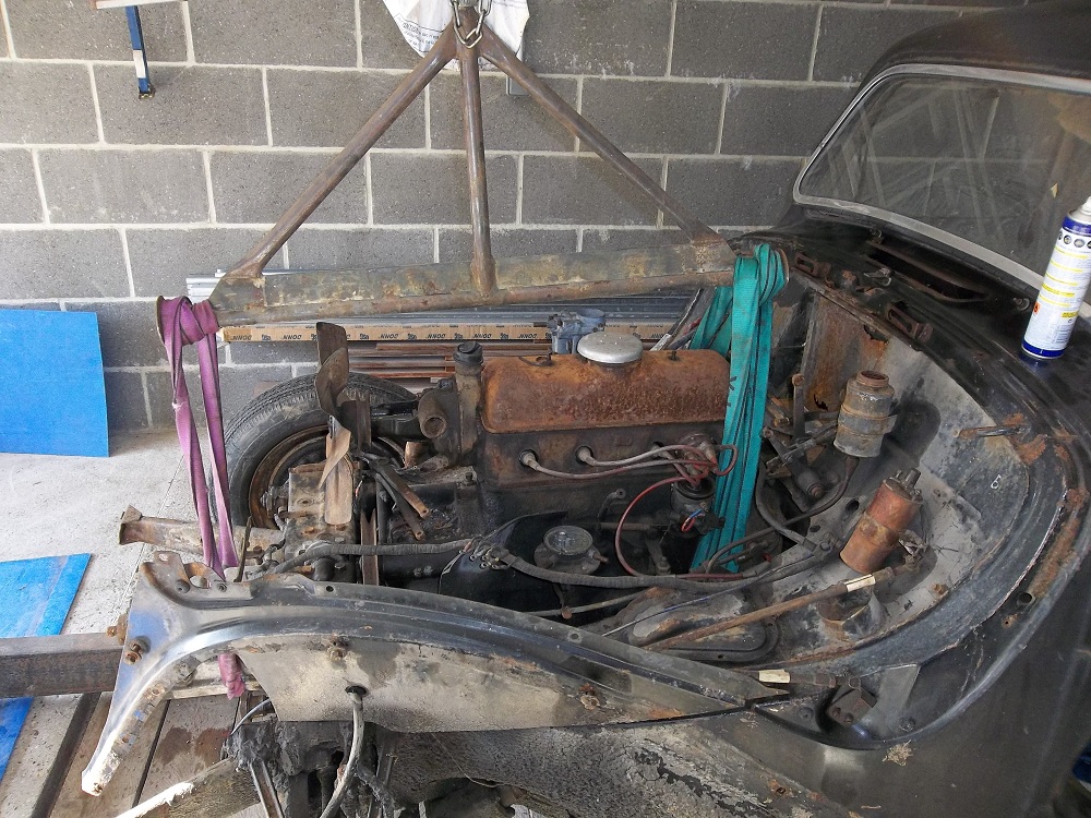

Voici quelques photos de la traction en cours d'opérations....
Commentaire: Sortie du moteur
sortie du moteur.JPG [ 457.82 Kio | Vu 10561 fois ]

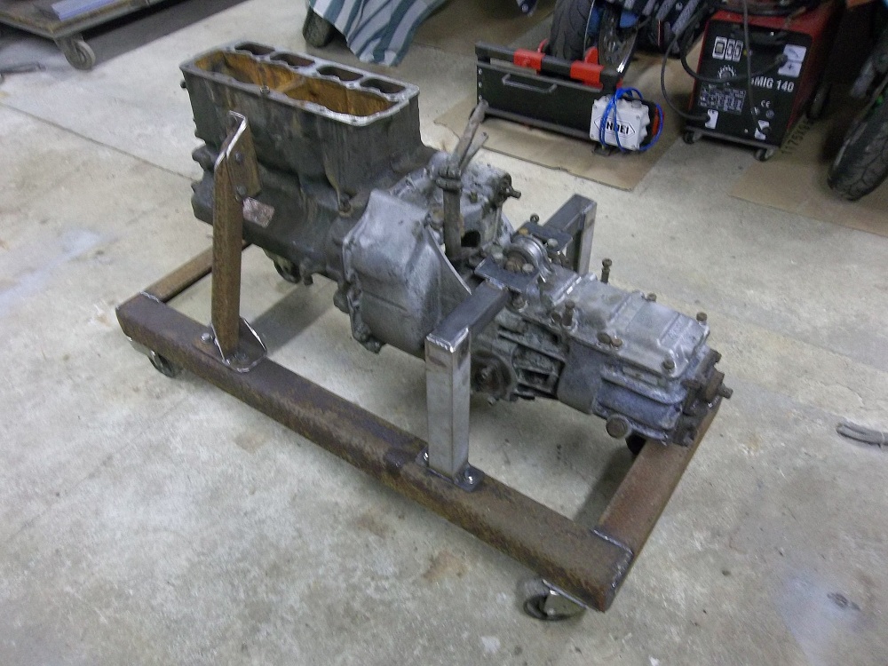

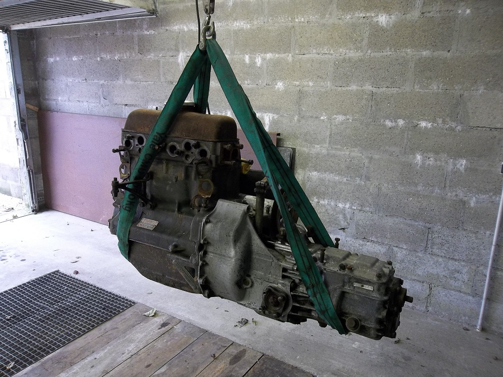

Commentaire: extraction cœur poumon
bloc moteur boite.JPG [ 430.17 Kio | Vu 10539 fois ]

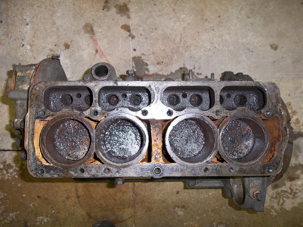

Commentaire: État des cylindres
vue chemises pistons.JPG [ 430.54 Kio | Vu 10583 fois ]

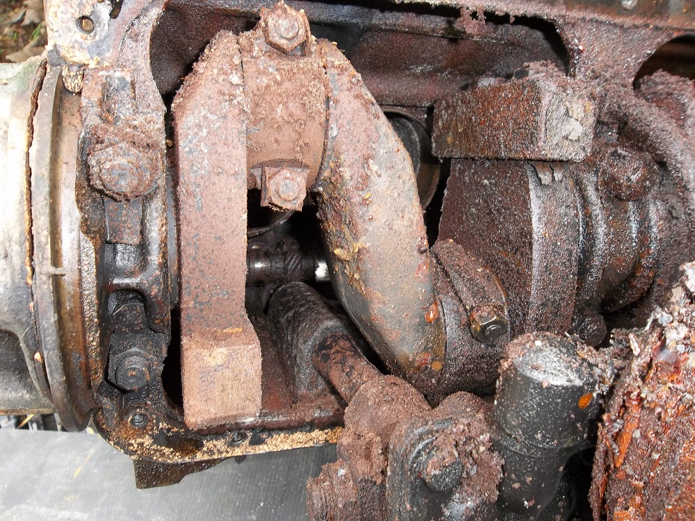

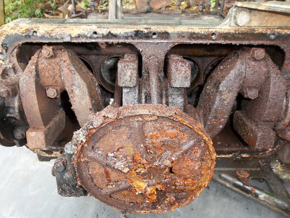

Commentaire: État de l'embiellage
embiellage.JPG [ 485.1 Kio | Vu 10513 fois ]

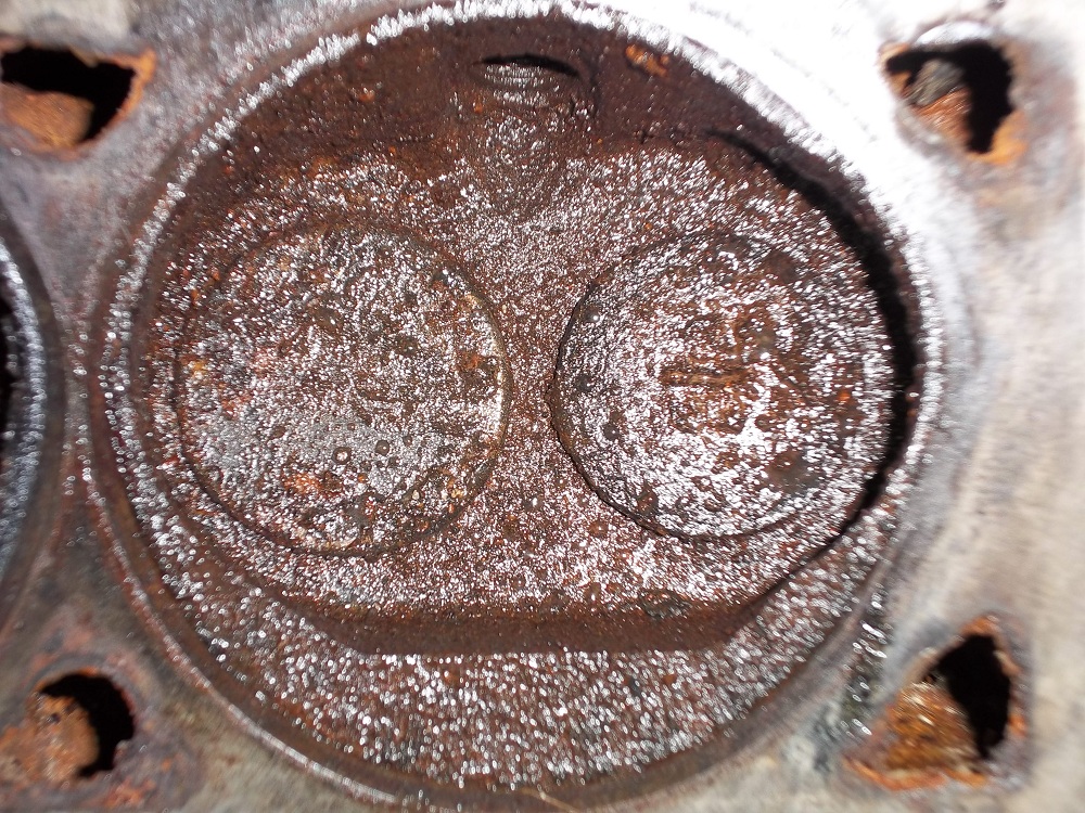

Commentaire: État de la culasse
chambre de combustion.JPG [ 516.42 Kio | Vu 10487 fois ]

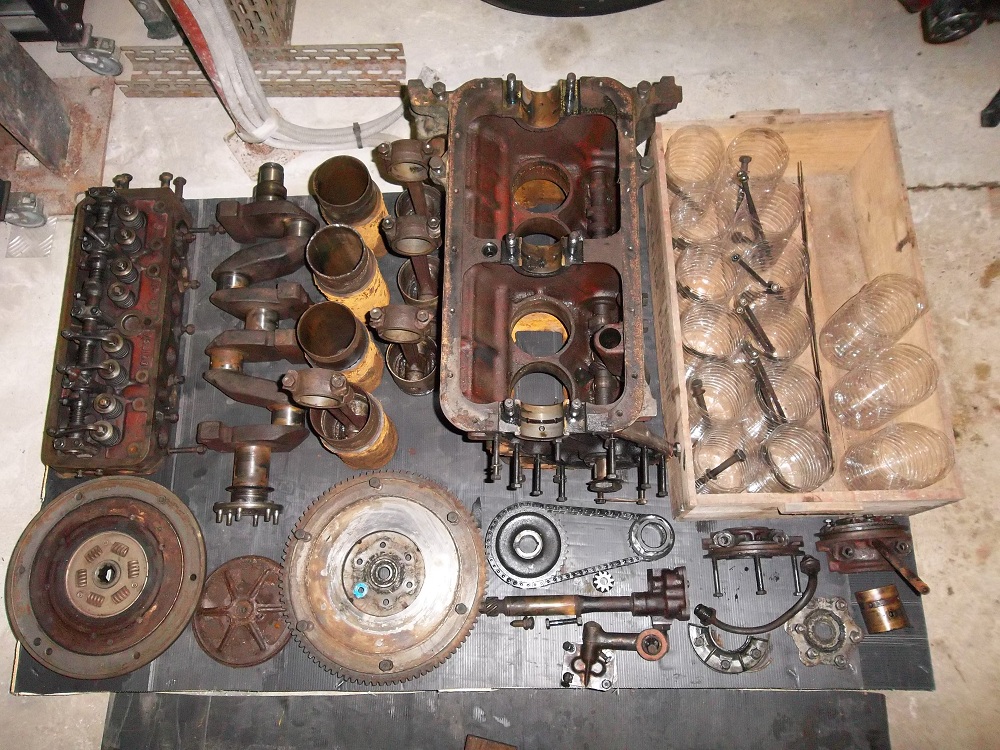

Commentaire: Le moteur entier à plat
La dépouille.JPG [ 449.99 Kio | Vu 10565 fois ]
bati moteur.JPG [ 347.58 Kio | Vu 10731 fois ]
Servente moteur.JPG [ 367.61 Kio | Vu 10513 fois ]

Et bien dis donc , tu ne fais les choses à moitié, j'adore ton tourne broche à moteur :)
Ne vas pas trop vite on ne va pas arriver à suivre !!! ;) dans 2 mois elle roule à ce rythme.

Ah j 'savais que ça plairait mon "tourne broche à moteur" mdr! Super pratique, à hauteur et manœuvrable à souhait :wink: .

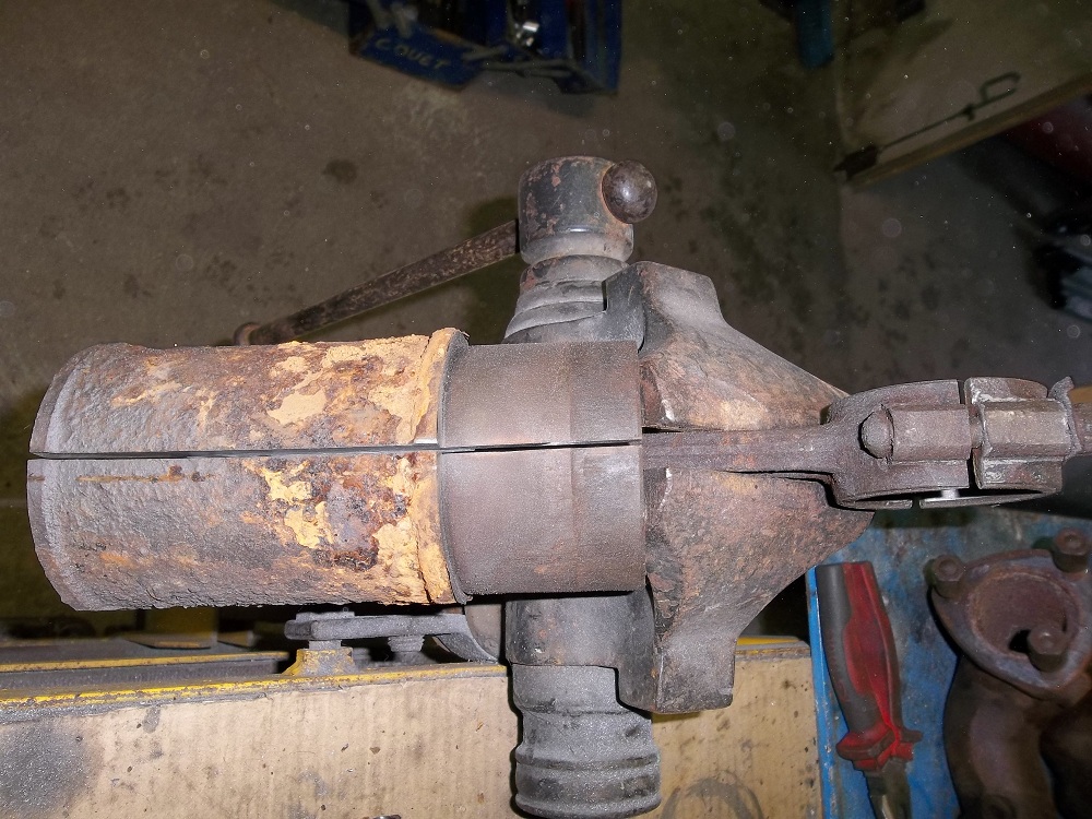

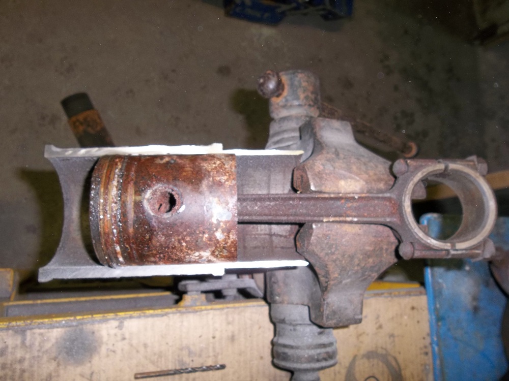

La réfection du moteur avance... J'ai trouvé une boite sur Rouen pour rectifier le vilebrequin mais comme je l'avais évoqué dans la rubrique technique, je cherche à savoir précisément l'origine du moteur pour commander l'équipement mobile et chemise piston en accord.
Les piston, bielles et chemise sont irrécupérables, trop rouillées et collées!
Commentaire: Équipement mobile
Equipement mobile.JPG [ 552.21 Kio | Vu 10505 fois ]
Commentaire: chemise
chemise.JPG [ 372.03 Kio | Vu 10500 fois ]
Commentaire: Découpe chemise
découpe chemise.JPG [ 273.82 Kio | Vu 10524 fois ]
Comme vous pouvez le voir c'était la misère!

On devine le mécanicien qui n'en est pas à ses premières armes... 8)
En tout cas, tu es bien équipé, chapeau! :wink:

Super sans parler de l'organisation :wink: ça serai intéressant de nous passer les cotes du support moteur et du bâti pour qu' on copie !!!!!!!! :roll:

Made in Couetos modèles déposés! lol :mrgreen: En même c'est un peu mon métier
A temps perdu je vous ferais des photos côtées pour ceux qui seraient tentés....

beau travail et avec outillage maison :D il y a du boulot mais ça ne semble pas te faire peur :wink:
