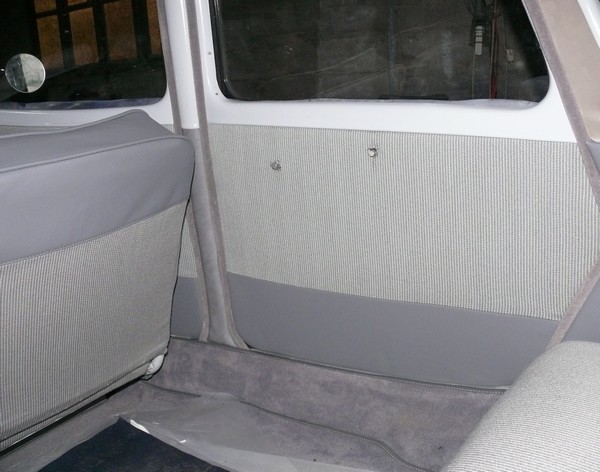

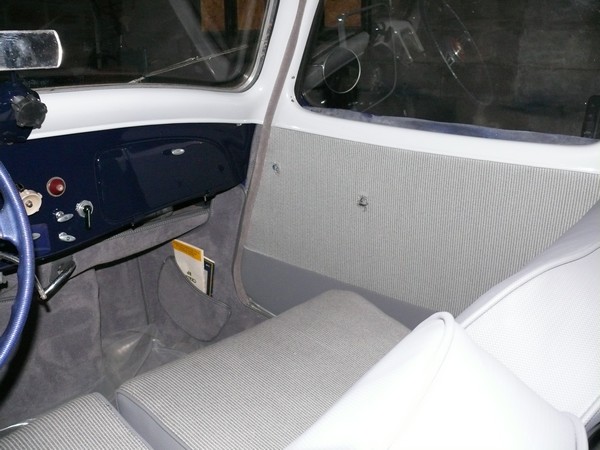

Pose des panneaux de porte un souci avec le lèche vitre intérieur .
voir photo
Je vais voire pour les raccourcir ou avais vous une idée.
Peut ètre je me suis trompé .

Dis, Laurent...
J'espère que tu as pensé à positionner les ressorts d'appui des caches-manivelles derrière le panneau... !
(entre la tôle de porte de le panneau, petit diamètre côté tôle)
Moi, j'ai dû tout recommencer... :oops:

Merci Pierre , a refaire pour moi aussi :!:

Bonsoir, sur une commerciale les panneaux de portes sont en revêtement plastique uni ....mais il est vrai que le tissus plus la bande basse plastique est plus sympa :D
Beau travail Borussia.... :D

oui Philippe
Mais j'ai vue que sa faisait un peut rustique :shock:
Et madame a donner son avis , et la plus rien a dire , déjas elle me parle du chauffage ! pour le moment je passe sur le sujet .

visiblement il y a un problème de conformité par rapport à l'origine, la bande de caoutchouc ne devrait pas remonter autant !!!! quelle est la largeur de la bande ?

Je vient de prendre la cote du joint 3cm de large
